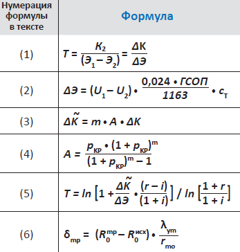

Расчетные формулы
Расчетные формулы
Обозначения в формулах
T – срок окупаемости инвестиций, лет
ΔК – капитальные затраты на возведение 1 м2 наружной стены – разность капитальных затрат, приведенных к 1 м2 наружной стены, руб./м2
Э1 – эксплуатационные затраты, учитывающие потери тепловой энергии через 1 м2 наружной стены за один отопительный сезон до проведения утепления, руб./(м2•год)
Э2– эксплуатационные затраты, учитывающие потери тепловой энергии через 1 м2 наружной стены за один отопительный сезон после утепления стен, руб./(м2•год)
ΔЭ – годовая экономия денежных средств, достигаемая в результате проведения работ по реновации фасадов существующего здания, руб./м2
U1 – коэффициент теплопередачи (U-value) наружных стен существующего здания до проведения работ по реновации (утеплению) фасадов, Вт/(м2•°С)
U2 – коэффициент теплопередачи (U-value) наружных стен существующего здания после проведения работ по реновации (утеплению) фасадов, Вт/(м2•°С)
ГСОП – градусо-сутки отопительного периода, °С•сут.
ΔK~ – суммарные инвестиции в энергосбережение, руб.
m – число периодов погашения кредита (например, если кредит взят на 1 год, m = 12, если на 2 года, m = 24 и т. д.)
А – коэффициент аннуитета
ркр – месячная процентная ставка банка по кредиту, выраженная в сотых долях, в расчете на периодичность платежей (например, для случая 12 % годовых и ежемесячных платежах ркр = 0,12 / 12 = 0,01)
r – средний ежегодный рост стоимости тарифов на тепловую энергию
i – процентная ставка
δmp – требуемая толщина утеплителя, м
R0mp– требуемое (нормируемое) значение сопротивления теплопередаче наружных стен здания, м2•°С/Вт
R0исх – исходное (фактическое) значение сопротивления теплопередаче наружных стен зданий до проведения мероприятий по их дополнительному утеплению, м2•°С/Вт
λуm– теплопроводность утеплителя, Вт/(м2•°С); принимается для условий эксплуатации Б (λБ)
rmo – коэффициент теплотехнической однородности дополнительного слоя утеплителя
Модель расчета
Для расчета сроков окупаемости инвестиций, направленных на дополнительное утепление фасадов существующего многоквартирного жилого здания, использован метод приведенных затрат. Для простой окупаемости инвестиций получено основное уравнение (1), в котором годовая экономия денежных средств, достигаемая в результате проведения работ по реновации фасадов существующего здания и уменьшения тем самым трансмиссионных потерь тепловой энергии, определяется в соответствии с (2) (см. расчетные формулы). Отметим, что срок окупаемости, рассчитанный по (1), получен без учета следующих факторов:
  • роста тарифов на тепловую энергию;
  • процентов по кредиту (в случае использования заемных средств на проведение мероприятий по утеплению наружных стен здания);
  • дисконтирования будущих денежных поступлений, достигнутых в результате реализации рассматриваемого энергосберегающего мероприятия и уменьшения потерь тепловой энергии на отопление.
По этой причине рассчитанное по (1) значение прогнозируемого срока окупаемости инвестиций можно рассматривать только как оценочное.
Если строительная компания или физическое лицо для выполнения работ по утеплению фасадов использует собственные (не заемные) средства, то капитальные затраты будут равны сметной стоимости работ. В случае, когда для выполнения работ исполнителем используются заемные средства (предоставленный банком кредит), при аннуитетных ежемесячных платежах суммарные инвестиции в энергосбережение следует определять по (3). Коэффициент аннуитета рассчитывается по формуле (4).
Из анализа (1) и (2), в частности, следует, что при заданном реализованном проекте утепления фасадов в заданном климатическом районе скорость возврата вложенных средств зависит только от стоимости тепловой энергии на отопление и динамики ее изменения со временем (роста тарифов на тепловую энергию).
Тарифы на тепловую энергию ежегодно возрастают. Это означает, что с каждым последующим годом (отопительным периодом) годовая экономия денежных средств будет увеличиваться. Однако при рассмотрении данной модели следует учитывать, что сэкономленные в последующие годы денежные средства должны быть рассчитаны исходя из фактической стоимости денег через n лет, т. е. будущие денежные потоки должны быть дисконтированы.
С учетом отмеченных выше факторов прогнозируемый срок окупаемости инвестиций в дополнительное утепление фасадов определяется уравнением (5), которое позволяет вычислить2 период окупаемости рассматриваемого энергосберегающего мероприятия с учетом суммарных капитальных затрат на его реализацию, платежей по кредиту, роста стоимости тарифов на тепловую энергию, дисконтирования будущих денежных потоков, достигаемых за счет экономии средств в результате внедрения данного энергосберегающего мероприятия.
Мерой дисконтирования будущих денежных потоков можно выбрать средний уровень инфляции за определенный промежуток времени (например, за 5 или 10 последних лет), ставку рефинансирования Центрального банка, доходность альтернативных вложений (например, депозит), прочие факторы, влияющие на величину будущих денежных потоков.
Следует отметить, что в (5) входит несколько переменных со временем параметров, в частности динамика роста тарифов на тепловую энергию и процентная ставка, по которой оценивается дисконтирование будущих денежных потоков, накапливаемых в результате внедрения заданного энергосберегающего мероприятия. В настоящее время невозможно определенно знать, как эти переменные параметры будут меняться с течением времени в будущем. Поэтому для решения задачи оценки прогнозируемого срока окупаемости вложенных в энергосбережение инвестиций можно лишь построить несколько возможных (вероятных) сценариев изменения переменных величин, входящих в (5), и выбрать из перечня полученных данных наиболее вероятный сценарий.
