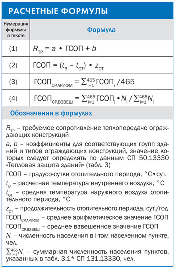

ГСОП зависят не только от продолжительности отопительного периода, но и от разности температур внутреннего и наружного воздуха (см. формулу (2)). А величина ГСОП влияет на уровень теплоизоляции наружных ограждающих конструкций проектируемого здания: чем больше ГСОП, тем выше требуемые значения сопротивления теплопередаче. Этим для районов с более холодным климатом частично компенсируются потери тепла, обусловленные более высокой разностью температур внутреннего и наружного воздуха, через оболочку здания. Чем выше сопротивление теплопередаче наружных ограждающих конструкций, тем меньшими будут потери тепла через оболочку и тем меньше потребуется подвести к зданию тепловой энергии для компенсации потерь. Таким образом, градусо-сутки отопительного периода являются основной климатической характеристикой района строительства при расчете ограждающих конструкций.

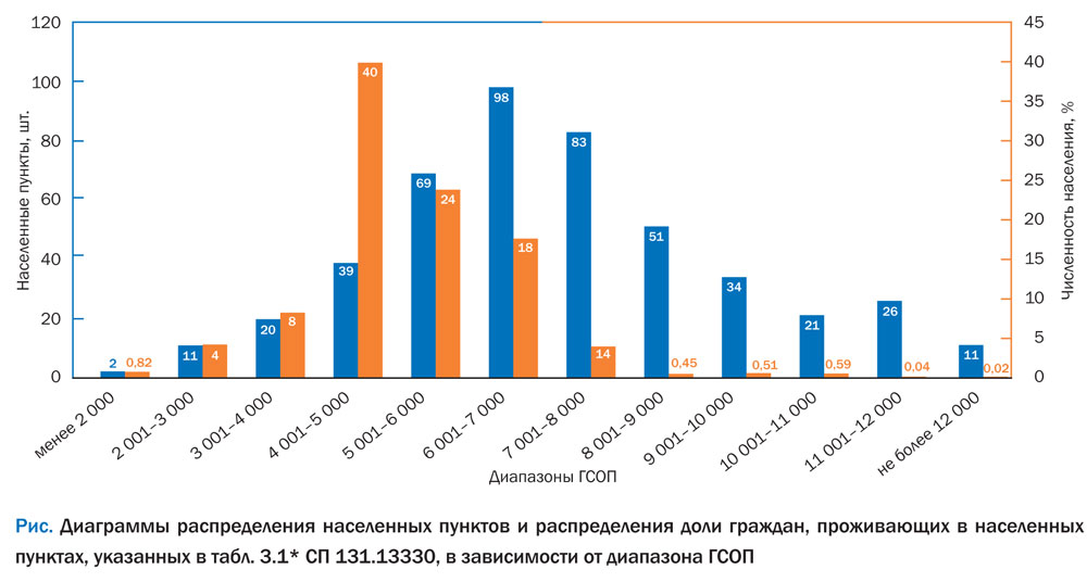

Рисунок Диаграммы распределения населенных пунктов и распределения доли граждан, проживающих в населенных пунктах, указанных в табл. 3.1* СП 131.13330, в зависимости от диапазона ГСОП |

В рамках данного исследования рассчитаны градусо-сутки отопительного периода для всех населенных пунктов, представленных в табл. 3.1* СП 131.13330.
Самое низкое значение ГСОП, рассчитанное по формуле (2), оказалось в Сочи – 1 260 °C•сут., самое высокое – на мысе Челюскин (Таймырский АО) – 12 994 °C•сут. (табл. 3). Из населенных пунктов, указанных в нижней части табл. 3, достоверные сведения о постоянно проживающем населении обнаружены только для двух: Верхоянск и Саскылах.

Среднее арифметическое значение ГСОП, рассчитанное по формуле (3), составило 7 158 °C•сут. Однако рассчитанное таким образом значение ГСОП нельзя считать объективным по отношению ко всей территории России. Например, все 15 городов-миллионников расположены в районах с ГСОП от 3337 (Ростов-на-Дону) до 6454 (Красноярск) °C•сут.

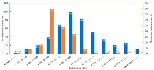

Анализируя, как распределяются населенные пункты, указанные в табл. 3.1*, в зависимости от диапазона ГСОП (рис.), можно видеть, что большинство из них (98) расположены в диапазоне ГСОП от 6000 до 7000 °C•сут. Однако такое распределение нельзя признать показательным, поскольку в районах с указанным диапазоном ГСОП проживают только 17,6 % граждан из числа всех, которые зарегистрированы в населенных пунктах, охваченных СП 131.13330. Например, в указанный диапазон ГСОП попадают только 3 города с населением более 1 млн чел. – Омск, Красноярск и Новосибирск.
Более интересно распределение не количества населенных пунктов в зависимости от ГСОП (диапазона ГСОП), а процентное соотношение проживающих в них граждан (рис.), если принять общую для указанных в табл. 3.1* населенных пунктов численность населения за 100 %. Из рис. 3 видно, что основная доля населения страны сосредоточена в районах с ГСОП 4 000–5 000 °C•сут. с последующим резким уменьшением процентной доли населения. По этой причине более точную оценку усредненного для всей территории страны ГСОП будет показывать не среднее арифметическое значение, а так называемое среднее взвешенное, рассчитанное с учетом численности населения, проживающего в искомых населенных пунктах (см. формулу (4)).
