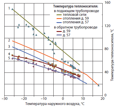

В д. 57 был реализован предлагаемый Москомэкспертизой режим подачи тепла на отопление на расчетный расход тепла, определенный из энергетического паспорта без запаса в поверхности нагрева отопительных приборов, Qh=175,7 кВт (в то время как по проекту раздела «ОВ» он составил 205,2 кВт) и на расчетный температурный график с учетом выявленного запаса 85–64 °С с нулевым расходом теплоподачи при tн = 12 °С (рис.1, криволинейная зависимость 3). В д. 59 режим подачи тепла на отопление был настроен на тот же расчетный расход тепла, но на проектный температурный график 95–70 °С с нулевым расходом теплоподачи при tн = 18 °С (рис. 1, криволинейная зависимость 2). На аналогичных домах 47, 49, 53 и 61 той же серии контроллеры АУУ были включены на поддержание проектных расчетного расхода тепла и графика температур, в домах 51 и 63 АУУ были не установлены.
Графики температур теплоносителя в зависимости от изменения наружной температуры и данные среднесуточных измерений температуры в домах 57 и 59 по ул. Обручева
С 29 октября 2009 года были включены автоматизированные узлы управления системами отопления намеченных к испытаниям жилых домов. До этого системы отопления были подключены к тепловым сетям от ЦТП через элеваторы.
Выставленные по рекомендациям «Данфосс» температурные графики для поддержания контроллером АУУ, как показало сопоставление фактических температур теплоносителя с заданным графиком, не соответствовали требуемым показателям. Потребовалось время для решения данного вопроса и только 18 ноября 2009 года контроллеры, установленные в АУУ домов 57, 59 и 53, были перенастроены на указанные выше режимы.
В д. 57 уставки графика стали: наклон 1,6,  смещение –8 °C, что реализовывалось зависимостью: Т1.о = 1,6 · (20 – Тн) + 24,6 – 8 + 4 · (19 – 20). В домах 59 и 53 уставки следующие: наклон 1,6, смещение –3 °C, реализуемая зависимость: Т1.о = 1,6 · (20 – Тн) + 24,6 – 3. Первоначально были установлены: наклон 1,6, смещение 0, что не соответствовало требуемому проектному графику и завышало отпускаемое количество теплоты. В остальных домах температурные графики устанавливались по разработанной в ДКРЖФ инструкции фирмой, монтирующей и эксплуатирующей АУУ.
Сокращение расхода тепла на отопление в д. 57 при регулировании по графику, предложенному Москомэкспертизой, с расчетными параметрами теплоносителя 85/64 °C (рис. 1, криволинейная зависимость 3) в сравнении с д. 59, где подача тепла на отопление выполнялась по проектному графику 95/70 °C (рис. 1, зависимость 2), сопровождалось снижением температуры воды в обратном трубопроводе системы отопления. Это хорошо видно на рис. 1, где представлены результаты измерений в диапазоне изменения среднесуточной наружной температуры от 12,8 °С до –23,1 °С. Коричневыми квадратами и криволинейной зависимостью 4 обозначена средняя за сутки температура теплоносителя в обратном трубопроводе системы отопления д. 59 в период до отключения контроллера (20 декабря 2009 года), синими ромбами и линией 5 – то же д. 57, линия 1 и зеленые треугольники – это расчетный график температур теплоносителя в подающем трубопроводе тепловой сети на входе в тепловой пункт и фактические среднесуточные значения этой температуры.
Температура в обратном трубопроводе д. 57 была ниже, чем в доме 59 на 6–8 °C и в теплый и холодный периоды отопительного сезона. Жалоб со стороны жителей на недостаточную температуру воздуха в квартирах в управляющую компанию не поступало. Это позволяет сделать вывод, что режим подачи тепла на отопление в д. 57 отвечает заданным критериям: обеспечивает комфортные условия пребывания в доме и соблюдение требований энергосбережения. Причем реализация такого режима возможна при любых видах подключений систем отопления, в том числе и тогда, когда расчетные параметры теплоносителя, поступающего от ЦТП, соответствуют расчетным проектным параметрам теплоносителя, циркулирующего в системе отопления, поскольку предлагаемый режим работы предусматривает снижение подачи тепла по сравнению с проектным.

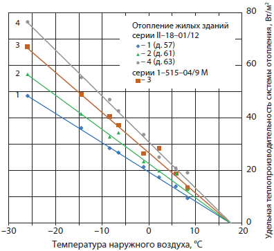

На рис. 2 в сопоставлении со значениями потребленного тепла на отопление дома серии 1–515–04/9 М приводятся те же данные в графическом виде для установления расчетной производительности системы отопления этого дома.
Удельная теплопроизводительность системы отопления для текущей температуры наружного воздуха
Для возможности сопоставления разных домов месячное теплопотребление каждого дома относим к площади квартир (в домах серии II‑18–01/12
Аh = 3 618 м2, серии 1–515–04/9М Аh = 7 181 м2) и количеству часов в месяце. В результате получаем удельную теплопроизводительность системы отопления для текущей температуры наружного воздуха, измеряемую в Вт/м2, а при пересечении графиков с ординатой tн = –26 °С – расчетную удельную теплопроизводительность системы отопления.
Для д. 57, согласно методике энергетического паспорта, в расчетных условиях (при –26 °C) удельная теплопроизводительность системы отопления qh будет равна 175,7 · 103/3 618 = 48,4 Вт/м2, для других домов после капитального ремонта:
  • с АУУ по проекту «ОВ» – 205,2 · 103/3 618 = 56,6 Вт/м2, что в 56,6/48,4 = 1,17 раза выше;
  • без АУУ и без замены системы отопления в 76,5/48,4 = 1,58 раза выше.
Для дома серии 1–515–04/9М удельная теплопроизводительность определена графическим путем и составила 67 Вт/м2, т. е. система отопления запроектирована с запасом Кзап = 67/48,4 = 1,38.

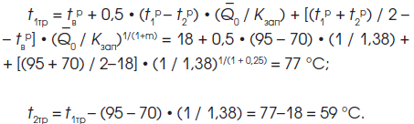

В соответствии с Руководством АВОК (Приложения М и Н) или из [1, 4] следует пересчитать расчетные значения температур теплоносителя в подающем и обратном трубопроводах системы отопления с учетом этого завышения и сам график подачи тепла в зависимости от изменяющейся температуры наружного воздуха. Расчетные параметры теплоносителя системы отопления будут равны:
Новые расчетные параметры теплоносителя  77/59 °C вместе с требуемыми значениями для других температур наружного воздуха теперь указываются в разделе проекта «Энергетический паспорт». Мосжилинспекции остается только проверить соответствие заложенного в контроллер графика подачи тепла на отопление новому проектному с учетом запроектированного запаса в поверхности нагрева отопительных приборов. Аналогичная задача и у Мосстройнадзора при приемке в эксплуатацию зданий нового строительства.
