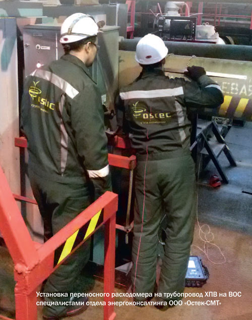

Специалист отдела энергоконсалтинга готовит точку замеров на насосной станции

При проведении натурных исследований первоначально применялись ультразвуковые расходомеры в комплекте с толщиномером известного российского производителя. При выполнении измерений мы столкнулись с частыми отказами данных приборов, что, вероятно, было вызвано большим количеством отложений в трубопроводах и низкими скоростями движения измеряемой среды.

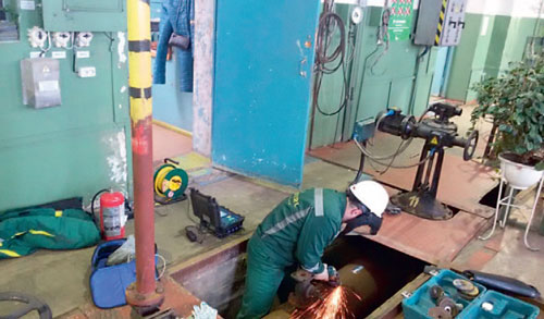

Заказчик не стал заниматься подготовкой точек замеров: снятием изоляции и зачисткой трубопроводов до собственно металла в месте установки датчиков, что усложнило работу. Фактически подготовка точек измерений проводилась нами (рис. 1). В итоге многократно выросло время, необходимое на производство одного замера, что не могло не сказаться на выполнении календарного графика работ и обязательств по срокам исполнения договора.
Ликвидировать возникшее отставание позволило приобретение дополнительного ультразвукового расходомера Panametrics РТ 878, который является на сегодняшний день одним из самых надежных расходомеров в мире с точки зрения измерений в проблемных трубопроводах.

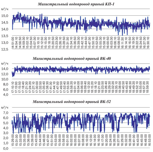

Инструментальные измерения по определению расходов в реперных точках на магистральных водоводах в границах КП 1 – НС 1 – ВОС проводились как при обычном режиме, так и в рабочем режиме одного из водоводов, что называется, «на подпоре»: когда задвижка на коллекторе со стороны всаса насосов на ВОС закрыта, обеспечивая при этом подачу воды потребителям по соседнему водоводу. Таким образом, на обследуемой магистрали не было ни отборов воды со стороны потребителей, ни перетока из одного водовода в другой, а коммерческие приборы учета, установленные на КП 1, фиксировали только объем утечки на обследуемой магистрали.
Специалисты отдела энергоконсалтинга проводили измерения переносными ультразвуковыми расходомерами в узловых точках сети в следующем порядке:
В КП 1 на обследуемый (правый или левый) водовод был установлен расходомер с накладными датчиками для сравнения получаемых результатов с показаниями стационарного прибора учета на КП 1.
Следующая точка измерения расходов воды по водоводу находилась в подземном колодце в нескольких километрах от места первого замера.

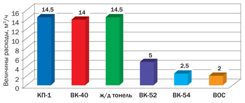

Такая последовательность замеров позволяла сравнивать каждый последующий замер с предыдущим, а выявленную разницу в показаниях классифицировать как утечку. На диаграммах (рис. 2) наглядно видно, как меняется расход по трубопроводу по мере удаления от точки ввода. Учитывая, что сам трубопровод находится «на подпоре», падение расхода однозначно идентифицируется как утечка.
Изменение расхода по мере удаления от точки ввода
Сведенные в одну диаграмму результаты инструментальных измерений показывают участки, на которых происходят потери воды, и позволяют оцифровать величину этих потерь (рис. 3). Анализ замеров показал, что на правом магистральном водоводе имеется две течи: на одной теряется порядка 9,5 м3/ч воды, на второй – 2,5 м3/ч.
Результаты инструментальных измерений показывают участки, на которых происходят потери воды

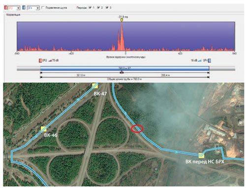

После определения проблемных участков специалисты «Остек-СМТ» с помощью корреляционного течеискателя «Система по обнаружению утечек "Enigma"» провели измерения для точного выявления мест утечек. Система «Enigma» – это кейс-программатор и восемь виброакустических датчиков.
Для обнаружения местоположения течи на концах обследуемого участка устанавливались два виброакустических датчика, которые фиксировали распространяющиеся по воде внутри трубы звуковые сигналы. Перед установкой датчики были запрограммированы на определенное время, в которое будет производиться запись шумов. После записи с помощью кейса-программатора данные переносились на ПК, где обрабатывались с помощью ПО, и затем строились коррелограммы.
Для обработки данных и определения вероятных мест утечек на трубопроводах проводились измерения по определению длин участков трубопроводов с помощью мерного колеса (курвиметра), а также строилась масштабная схема прокладки водоводов с учетом геодезических отметок рельефа местности.
Необходимым условием того, чтобы течь была обнаружена, является достаточный уровень энергии акустического сигнала от дефекта, распространяющегося по воде на расстоянии наиболее удаленного датчика. Уровень энергии сигнала в первую очередь определяется энергией источника эмиссии – течью. Результаты измерений корреляционным тече­искателем представлены на рис. 4.

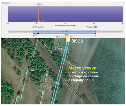

Участок правого водовода от проходного канала под железнодорожными путями до ВК-52
Рисунок 4.
