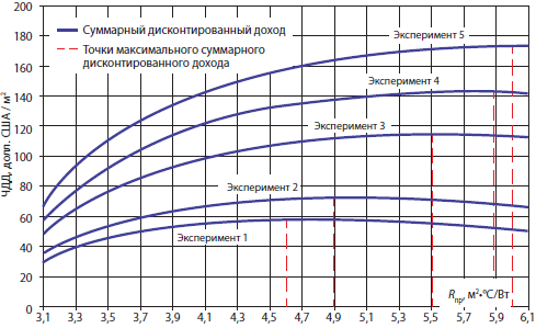

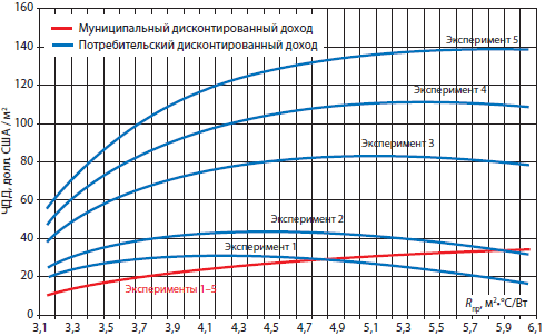

На основании полученных результатов построены графические зависимости суммарного чистого дисконтированного дохода от изменения приведенного сопротивления теплопередаче наружных непрозрачных (стен) ограждающих конструкций жилых зданий (рис. 1) и муниципального и потребительского ЧДД от приведенного сопротивления теплопередаче наружных непрозрачных (стен) ограждающих конструкций жилых зданий (рис. 2). Красной линией на графиках отмечены значения приведенного сопротивления теплопередаче наружных стен зданий, при которых чистые дисконтированные доходы максимальны.
Эксперимент 1
Представленные на рис. 1 и 2 зависимости наглядно иллюстрируют сложившуюся ситуацию в области энергосбережения. При действующих тарифах на энергоресурсы и отсутствии учета экологической составляющей в суммарном экономическом эффекте от внедрения энергосберегающих мероприятий существенную часть эффекта получает городская экономика. При этом все оплачивает потребитель! При действующих требованиях к теплозащите ограждающих конструкций (наружных стен жилых зданий) на 1 руб. потребительского дохода город получает 50 коп. (рис. 2). При увеличении уровня теплозащиты наружных стен и, соответственно, увеличении капитальных вложений потребительский дисконтированный доход резко уменьшается, а муниципальный увеличивается. Кроме того, при значениях приведенного сопротивления теплопередаче стен выше 4 м2·°C/Вт доход потребителя падает, а муниципальная доходность существенно растет.
Таким образом, можно сделать вывод, что при отсутствии учета экологической составляющей в энергосбережении и неизменности тарифов на энергоресурсы переход на новые нормативы теплозащиты ограждающих конструкций жилых домов, установленные [1], обеспечивает равную доходность городскому хозяйству и потребителю – в нашем случае москвичам. А с 1 января 2016 года на 1 руб. дохода потребителя от повышения теплозащиты жилых домов городское хозяйство будет получать 75 коп. чистого дисконтированного дохода.
Эксперимент 2
При действующих тарифах на энергоресурсы и учете экологической составляющей в суммарном экономическом эффекте от внедрения энергосберегающих мероприятий (100 долл. США за сжигание 1 т у. т.), как и в эксперименте 1, существенную часть эффекта получает городская экономика (рис. 1 и 2). При увеличении уровня теплозащиты наружных стен сверх 4,3 м2·°C/Вт и, соответственно, увеличении капитальных вложений потребительский дисконтированный доход начинает падать, а муниципальный – увеличиваться. При значениях приведенного сопротивления теплопередаче стен выше 5,8 м2·°C/Вт доходы потребителя и города равны.
Эксперимент 3
Если на рассматриваемом временном горизонте 30 лет не учитывать экологический ущерб от сжигания топлива, но учитывать ежегодный рост тарифов на энергоресурсы в размере 5 %, то в суммарном эффекте от внедрения энергосберегающих мероприятий значительно повышается доля потребительского эффекта. При этом максимальный дисконтированный доход у потребителя наблюдается при значениях приведенного сопротивления теплопередаче стен больше 5,1 м2·°C/Вт. Муниципальный чистый дисконтированный доход в этом эксперименте на интересующем нас интервале Rпр, равном 3,5–4,5 м2·°C/Вт составляет около 30 коп. на 1 руб. потребительского дохода.
Эксперимент 4
При учете экологического ущерба от сжигания топлива (100 долл. США за сжигание 1 т у. т.) и ежегодного роста тарифов на энергоресурсы в размере 5 % в суммарном эффекте от внедрения энергосберегающих мероприятий значительно повышается доля потребительского эффекта. При этом максимальный дисконтированный доход у потребителя смещается в сторону увеличения и наблюдается при значениях приведенного сопротивления теплопередаче стен больше 5,5 м2·°C/Вт. Муниципальный чистый дисконтированный доход в этом эксперименте на интересующем нас интервале Rпр, равном 3,5–4,5 м2·°C/Вт составляет около 20–25 коп. на 1 руб. потребительского дохода.
Эксперимент 5
Не учитываем экологический ущерб от сжигания топлива, но принимаем во внимание ежегодный рост тарифов на энергоресурсы в размере 7,5 % на рассматриваемом временном горизонте 30 лет (этот темп роста тарифов на энергоресурсы представляется наиболее вероятным и подтверждается предшествующими темпами роста за 2001–2011 годы).
Представленные зависимости (рис. 1, 2) показывают, что при условиях эксперимента 5 доля потребительского эффекта в суммарном эффекте от внедрения энергосберегающих мероприятий значительно возрастает. При этом максимальный суммарный чистый дисконтированный доход наблюдается при значении приведенного сопротивления теплопередаче стен больше 6,0 м2·°C/Вт. При значениях приведенного сопротивления теплопередаче стен 3,5–4,0 м2·°C/Вт муниципальный чистый дисконтированный доход составляет около 20 коп. на 1 руб. потребительского дохода.
Зависимость суммарного чистого дисконтированного дохода ЧДД от изменения приведенного сопротивления теплопередаче наружных непрозрачных (стен) ограждающих конструкций жилых зданий Rпр

Зависимость муниципального и потребительского чистых дисконтированных доходов ЧДД от изменения приведенного сопротивления теплопередаче наружных непрозрачных (стен) ограждающих конструкций жилых зданий Rпр
Анализ результатов экспериментов
Результаты численных экспериментов достаточно наглядно подтверждают существенное различие между потребительской и муниципальной эффективностью энергосбережения в городском хозяйстве Москвы. Городское хозяйство получает не только экологический эффект за счет снижения уровня загрязнения окружающей среды в городе, но и экономический – значительную экономию инвестиций и капитальных вложений в создание и реконструкцию новых энергогенерирующих мощностей, в реконструкцию или усиление подводящих электрических и тепловых сетей и т. п. (до 20–60 коп. и более на 1 руб. эффекта у потребителя энергоресурсов).
Необходимо отметить, что при существующей (вернее практически отсутствующей) системе стимулирования энергосбережения, все расходы при внедрении энергосберегающих мероприятий и технологий в конечном счете оплачивает потребитель.
В связи с этим представляется справедливым создание в Москве системы стимулирования энергосбережения, по крайней мере, пропорционально распределяющей между городом и потребителем энергоресурсов не только доходы от энергосбережения, но и связанные с ними финансовые издержки.
Также важно подтверждение необходимости повышения уровня теплозащиты жилых зданий в Москве. Результаты численных экспериментов показали, что для городской экономики в целом наиболее эффективным является уровень теплозащиты жилых зданий, соответствующий приведенному сопротивлению теплопередаче наружных непрозрачных (стен) ограждающих конструкций в диапазоне 3,5–4,5 м2·°C/Вт. При этом увеличение стоимости энергоресурсов вызовет соответствующее смещение этих значений в большую сторону.
