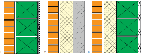

На рис. 1 приведены принципиальные конструктивные схемы трех вариантов рассматриваемых стен. Эти конструктивные схемы взяты из проектов построенных зданий. Характеристики слоев и материалов конструкций, принятые в расчетах, приведены в табл. 1.
Схемы конструкций стен с облицовкой из кирпичной кладки
Схемы конструкций стен с облицовкой из кирпичной кладки: 1 – штукатурка внутренней поверхности, кладка из ячеистобетонных блоков, кладка из лицевого кирпича; 2 – железобетонная стена, эффективный утеплитель, кладка из лицевого кирпича; 3 – штукатурка внутренней поверхности, кладка из ячеистобетонных блоков, эффективный утеплитель, кладка из лицевого кирпича – в качестве эффективного утеплителя используются либо минераловатные плиты, либо пенополистирол

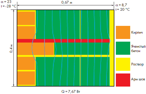

У рассматриваемых конструкций стен имеются следующие теплопроводные включения: кладочные растворные швы, арматурные сетки, гибкие связи, стык стены с перекрытием, оконные откосы, балконные плиты, ограждения лоджий. Каждое из этих теплопроводных включений характеризуется своими дополнительными теплопотерями, приводящими к снижению приведенного сопротивления теплопередаче. Конструктивные решения стен, для которых рассчитываются характеристики теплозащиты, отличаются от приведенных на рис. 1. Определение соответствующих значений qдоп,i осуществляется путем расчета двухмерных температурных полей1.
В качестве примера определения qдоп ниже подробно рассматривается расчет дополнительных теплопотерь, обусловленных теплопроводными включениями в виде перевязки кладок, арматурной сетки и горизонтальных растворных швов для конструкции (рис. 2), соответствующей схеме 1 по рис. 1. Условное сопротивление теплопередаче данной конструкции равно 3,92 м2•°С/Вт.
Рисунок 2 (подробнее)
Конструктивное решение стены, соответствующее схеме 1 на рис. 1
Перевязка кладок, арматурная сетка и горизонтальные растворные швы повторяются через одинаковое расстояние по высоте (с одинаковым периодом) 0,39 м. Поэтому в качестве расчетного выбран участок с такой высотой, содержащий указанные теплотехнические неоднородности. Его размеры составили: 0,67 м в толщину и 0,39 м в высоту. Температурное поле расчетного участка стены приведено на рис. 3. По результатам расчета температурного поля определена мощность теплового потока через 1 погонный метр длины рассматриваемого неоднородного участка стены, которая составила 7,67 Вт/м. Мощность теплового потока через 1 погонный метр длины однородного участка стены (по глади конструкции) той же площади и при тех же температурах воздуха составляет2:
Таким образом, один погонный метр рассмотренной совокупности теплопроводных включений вызывает дополнительную мощность тепловых потерь
Q~доп.i = 7,67 – 4,78 = 2,89 Вт/м. На один квадратный метр кладки по фасаду приходится L = 2,56 погонных метра расчетных участков с рассматриваемыми теплопроводными включениями3. Следовательно, дополнительная плотность теплового потока, обусловленная теплопроводными включениями в виде перевязки кладок, арматурной сетки и обычных горизонтальных растворных швов, составляет
qдоп = 2,89 • 2,56 = 7,4 Вт/м2.
Аналогичным образом определяются дополнительные плотности теплового потока, обусловленные другими теплопроводными включениями. Результаты этих расчетов для конструкции, соответствующей схеме 1 по рис. 1, представлены в табл. 2.

Приведенное сопротивление теплопередаче стен, соответствующих схемам 2 и 3 по рис. 1, больше, чем соответствующих схеме 1. Так, для торцевой стены, соответствующей схеме 2, было получено Rоусл = 4,46 (м2•°С)/Вт, Rопр = 2,43 (м2•°С)/Вт и r = 0,54. Наибольшими теплозащитными свойствами обладает стена конструкции, соответствующей схеме 3. Для торцевой стены этого типа было получено
Rоусл = 5,17 (м2•°С)/Вт, Rопр = 2,45 (м2•°С)/Вт и r = 0,47. По результатам расчетов эти конструкции могут удовлетворять требованиям [1], поскольку значения приведенного сопротивления теплопередаче превышают минимально допустимое значение.

Получено довольно невысокое значение Rопр. С другой стороны, если полностью исключить влияние теплопроводных включений, то пределом, до которого может повыситься величина приведенного сопротивления теплопередаче, будет условное сопротивление теплопередаче, равное в данном случае 3,92 (м2•°С)/Вт. Также довольно небольшое значение.
Температурное поле конструкции в зоне расположения арматурной сетки и горизонтального растворного шва
Рисунок 3.
Температурное поле конструкции в зоне расположения арматурной сетки и горизонтального растворного шва. Температура внутреннего воздуха равна 20 °С, наружного -28 °С. Голубыми линиями отмечены изотермы, идущие с шагом 4 °С
Предпочтительным путем повышения приведенного сопротивления теплопередаче представляется снижение влияния теплопроводных включений, поскольку конструкция обладает малым значением коэффициента теплотехнической однородности. Некоторого повышения значения r можно достичь исключив перевязи кладок и сократив длину арматурных сеток. Эти мероприятия позволят добиться значения приведенного сопротивления теплопередаче, несколько превышающего минимальное допустимое по [1]. В целом этот путь требует серьезной работы над узлами конструкции с целью поиска оптимальных с теплотехнической точки зрения решений. Однако приведенные оценки показывают, что резервы для повышения теплозащиты данной конструкции довольно малы. Последнее обстоятельство указывает на бесперспективность данной конструкции в случае дальнейшего повышения требований к теплозащите ограждающих конструкций.
Конструкции стен, соответствующие схемам 2 и 3, являются более перспективными с точки зрения повышения их теплозащитных свойств. Это объясняется более высокими значениями их условных сопротивлений теплопередаче и возможностью увеличения толщины эффективного утеплителя, что приводит к заметному повышению как Rоусл, так и Rопр. Тем не менее, оценка максимально достижимых значений  без изменения конструктивных решений теплопроводных включений дала сравнительно невысокие значения Rо,макспр = 5,3 (м2•°С)/Вт для конструкции стены схемы 2 и 4,7 (м2•°С)/Вт для конструкции стены схемы 3. Невысокие значения предельных значений Rопр и низкие значения величины r показывают, что основной путь повышения теплозащитных свойств также заключается в совершенствовании узлов данных ограждающих конструкций.
