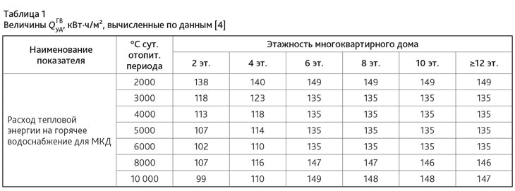

В приказе [4] приводятся значения базового уровня удельного годового расхода энергетических ресурсов в МКД. Несмотря на то что как самостоятельный параметр QудГВ в [4] не представлен, его можно вычислить. Результаты вычислений показаны в табл. 1.

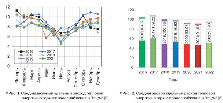

Чтобы оценить результирующее влияние этих двух факторов, рассмотрены 30 МКД в Москве, по которым имелись наиболее полные данные. В основе выборки лежат МКД постройки 60–70-х годов прошлого века, полностью заселенные и эксплуатируемые, которые вполне соответствуют типовому жилому фонду тех лет по стране. Для этих домов определены ежемесячные и среднегодовые значения удельного расхода тепловой энергии на ГВС, пример которых показан на рис. 1 и 2 соответственно.
Для вычисления значений QудГВ выполнялось приведение фактических данных к двум вариантам геометрических характеристик здания – к отапливаемой площади и к общей площади квартир. Получено, что результатом стало снижение величины удельного расхода тепловой энергии на ГВС, приведенного к общей площади квартир, со 138,2 кВт·ч/м² в год (по данным [3]) до 120 кВт·ч/м² в год. При этом QудГВ, приведенное к отапливаемой площади, составляет 99 кВт·ч/м² в год.

Если рассмотреть представленные в табл. 1 значения базового QудГВ и исключить влияние температуры исходной воды, которая принимается равной 5 °С зимой и 15 °С летом, то единственным влияющим фактором может быть ГСОП. При увеличении этой характеристики будут расти и затраты тепла на подогрев воды. При неизменной площади здания должны возрастать и удельные параметры, чего из данных табл. 1 не видно. Получается, что использованные в [4] значения удельного расхода тепловой энергии на ГВС должны быть уточнены.
Этажность МКД
Значения базового QудГВ в табл. 1 существенно разнятся в зависимости от этажности, хотя расчетное потребление воды как таковой от этажности не зависит и удельные потери тепла при распределении и циркуляции, отнесенные к площади, также не будут отличаться для зданий разной этажности. Следует констатировать, что с точки зрения влияния этажности на величину базового QудГВ объяснений такого разброса значений, содержащихся в [4], авторам данной статьи найти не удалось.
