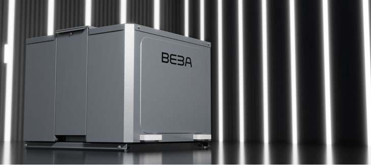

В связи с этим в 2022 году ООО «ВЕЗА» разработало и выпустило на рынок новую серию крышных вентиляторов типа КРОШ (КРышный вентилятор Шумоизолированный), основной акцент был сделан на минимизацию уровня звуковой нагрузки. В 2025 году вентиляторы КРОШ были существенно доработаны новыми функциональными возможностями. На данный момент серия КРОШ включает 11 типоразмеров в различных конструктивных исполнениях.

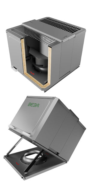

Для минимизации акустической нагрузки, генерируемой вентилятором, был разработан специализированный корпус с малыми аэродинамическими потерями. Конструкция корпуса включает звукоизоляционный слой из базальтовой плиты, покрытой нетканым материалом на основе расплавленного полимера, который располагается по внутреннему периметру. Внешняя оболочка корпуса изготовлена из оцинкованной стали с порошковым покрытием RAL7012 (по запросу возможно выполнение в других цветах по палитре RAL).
В качестве рабочих элементов в вентиляторах данной серии используются малошумные пластиковые колеса с загнутыми назад лопатками собственной разработки типа ImprEVO либо стальные шестилопаточные рабочие колеса. Данные технологические решения позволили снизить уровень шума на выходе из вентилятора на 14–16 дБ относительно уровня на входе.

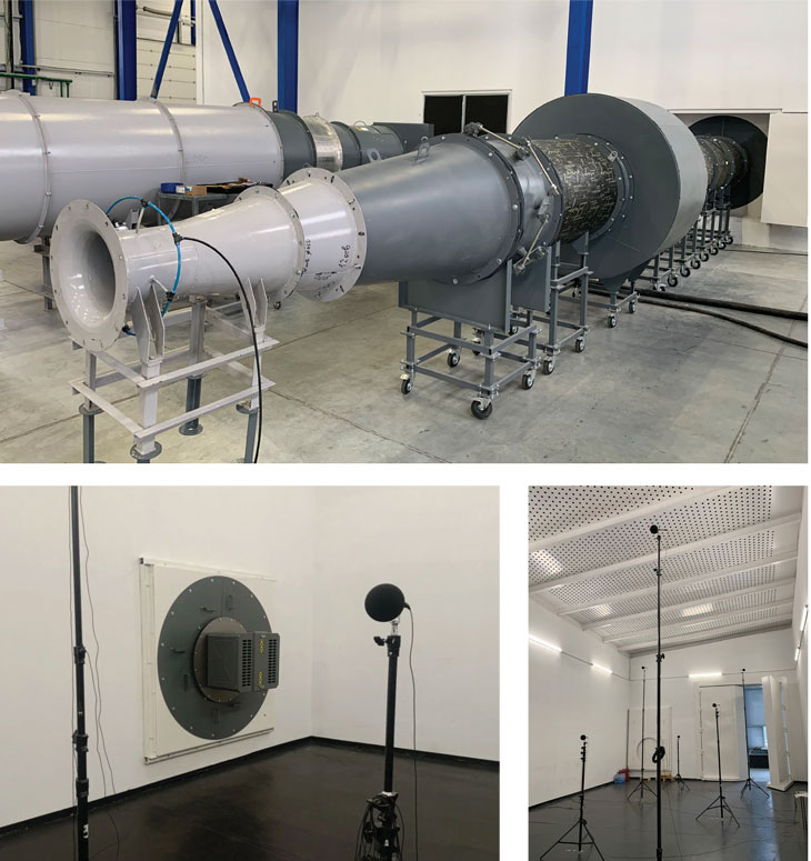

Конструкция вентиляторов серии КРОШ является результатом научно-исследовательской и опытно-конструкторской деятельности высококвалифицированного коллектива заводов ООО «ВЕЗА». Все решения, направленные на минимизацию шумовых характеристик вентиляторов, были тщательно изучены и апробированы в собственной научно-исследовательской лаборатории компании. Серийные образцы каждого типоразмера вентиляторов КРОШ прошли комплексные испытания в реверберационной акустической камере, результаты испытаний были внесены в специализированную программу подбора.
Каждый лист технического подбора, предоставляемый нашим клиентам, содержит достоверную и актуальную информацию о шумовых характеристиках вентиляторов на входе и выходе.

  • корпус вентилятора имеет наклоняющуюся конструкцию с фиксирующим устройством, позволяющим производить техническое обслуживание вентилятора без демонтажа;
