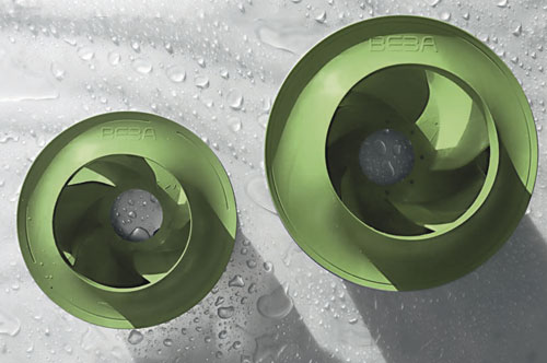

Лопатка колеса ImprEVO в каждом сечении имеет аэродинамический профиль, что позволяет исключить потери и шумы, связанные с ударом входящего потока воздуха о плоскую кромку листовой лопатки.
Переход на технологию высокоточного литья под давлением позволяет воплотить в жизнь эффективные аэродинамические схемы, в которых рассматривается не только плоское течение в сечении колеса, а учитывается пространственное трехмерное течение, что для «свободного колеса» особенно актуально.
Длина хорды, радиус кривизны, углы входа и выхода меняются по высоте лопатки для достижения максимальной эффективности работы колеса без отрыва потока и при равномерном течении воздуха в межлопаточном интервале.
С ImprEVO потребитель получит не только экономию на затратах электроэнергии, но и низкий уровень шума, повышенную надежность и ресурс за счет легкого колеса и сниженного уровня вибрации.
Основная схема применения инновационного рабочего колеса ImprEVO – «свободное колесо» в таких изделиях компании «ВЕЗА», как ВЕРОСА, КВАРК, КРОШ, а также в составе кондиционеров АКП-Ш.
Стоит упомянуть о материале, из которого изготавливаются колеса ImprEVO. Это высокопрочный и легкий композитный материал VEZAmid на основе стеклонаполненного полиамида, разработанный эксклюзивно компанией «ВЕЗА» совместно с ведущими специалистами в области композитных материалов. Он обладает выдающимися характеристиками. Уникально подобранные компоненты и добавки позволяют полученному материалу решать технические задачи высочайшего уровня, такие как морозостойкость до –60 °C, наивысшая прочность в сравнении с колесами из стали. При испытаниях на собственном стенде динамического разрушения колесо диаметром 315 мм работало на частоте до 7000 об. /мин. без разрушения образцов. Стоит также отметить, что VEZAmid – это на 100 % экологичный композитный материал.

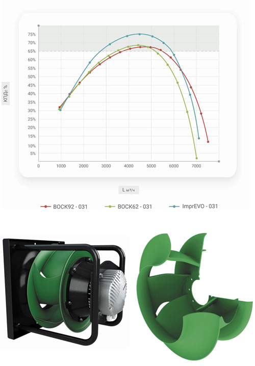

Сравнение инновационного рабочего колеса ImprEVO с аналогичными «классическими» стальными колесами ВОСК нашего производства показывает, что ImprEVO имеет на 5–7 % выше статическое давление в левой части характеристики, а правая часть характеристики занимает промежуточное положение между шестилопаточным и девятилопаточным ВОСК. Максимальный КПД выше на 6–7 % и достигает 75 % на испытанном образце, при этом кривая КПД существенно шире, чем у металлических колес, что позволяет применять колесо ImprEVO в более широком диапазоне с высоким КПД.
