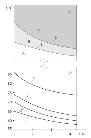

Риск ожогов при прикосновении к нагретой поверхности
Рис. 1. Зависимость температурной границы ожогового порога от времени контакта кожи с горячей поверхностью (по данным [4]):
а) принципиальная схема: А – область отсутствия ожога; Б – область ожогового порога; В – область ожога; 1 – кривая нижней границы температур ожогового порога; 2 – кривая верхней границы температур ожогового порога;
б) кривые нижней границы температур ожогового порога для различных типов горячей поверхности: 1 – гладкий металл без покрытия; 2 – гладкий металл с покрытием порошковой краской; 3 – гладкий металл с покрытием эмалевой краской; 4 – гладкая пластиковая поверхность
Обобщение результатов исследований числовых значений температуры ожоговых порогов при соприкосновении открытой поверхности кожи человека с нагретой поверхностью машин, станков и подобного оборудования достаточно детально представлено в работе [4].
Исследователи определяют ожоговый порог как температурную границу между отсутствием ожога и поверхностным местным ожогом, приводящим к восстанавливаемому поражению кожи. При этой стадии поражения происходит полное разрушение эпидермиса, но сохраняются фолликулы волос, сальные и потовые железы.
Оценка риска ожога производилась путем сравнения температуры нагретой поверхности, к которой возможно прикосновение, с данными, определяющими область ожогового порога (рис. 1а).
Изменения температуры нижней границы области ожоговых порогов во времени при соприкосновении кожи с гладкой горячей поверхностью представлено на рис. 1б для, соответственно:
- металла без покрытия, что характерно для поверхности запорной и регулирующей арматуры в системе отопления;
- металла с порошковым покрытием, что характерно для поверхности современных отопительных приборов;
- металла с эмалевым покрытием, что характерно для поверхности окрашенных трубопроводов стояков и подводок к
- отопительным приборам в вертикальной системе отопления;
- пластмассы, что характерно для поверхности полимерных труб систем отопления.

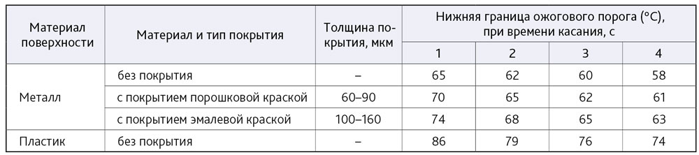

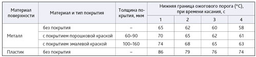

Согласно [4], минимальное время непреднамеренного контакта, не обусловленного технологической или эксплуатационной необходимостью, составляет 1 с. В случае замедленной реакции пожилых или некомпетентных людей при контакте с горячей поверхностью в стесненных производственных условиях время контакта принимается равным 4 с. В МКД, детских учреждениях и т. п. зданиях, в которых присутствуют в т. ч. и пожилые люди, и дети, вероятное время непреднамеренного контакта следует принимать несколько больше минимального (>1 с), но не более 4 с.
Температуры указанных выше нагретых поверхностей, соответствующие нижней границе ожогового порога (началу восстанавливаемого поражения) при непреднамеренном контакте кожи человека с горячей поверхностью, в зависимости от времени контакта представлены в табл. 1.
Таблица 1
Температуры горячих поверхностей, соответствующие нижней границе ожогового порога в диапазоне изменения времени контакта 1–4 с (по данным [4])
Толщина покрытия поверхности большинства типов современных отечественных отопительных приборов и трубопроводов системы отопления, по результатам проведенных авторами замеров, несколько больше представленной в табл. 1 и составляет порядка 120–180 мкм для отопительных приборов и до 250 мкм для окрашенных трубопроводов. В результате данные по температурам нижней границы ожогового порога для отопительных приборов и окрашенных трубопроводов, представленные в табл. 1, могут быть увеличены на 5–10 °С, в зависимости от времени контакта.
Учитывая вышеизложенное, для предотвращения риска ожогов температура поверхности отопительных приборов в самой горячей зоне (как правило, верхний коллектор радиатора в области входа теплоносителя в отопительный прибор) не должна превышать 70–75 °С при указанном диапазоне вероятного времени непреднамеренного контакта. Аналогичные требования справедливы и для других металлических неизолированных элементов систем отопления с покрытием и без него. Температура поверхности неизолированных пластиковых трубопроводов открытой прокладки, с учетом предотвращения риска ожогов, не должна превышать 75–80 °С.

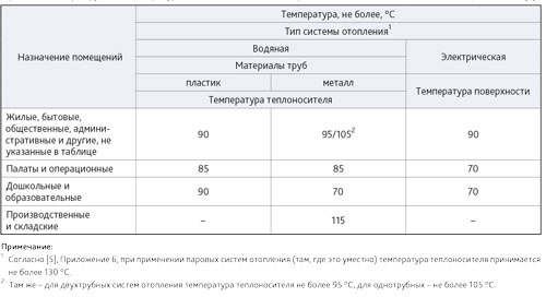

Однако в нормативной базе по нашей специальности требования к предельным температурам открытых неизолированных поверхностей элементов систем отопления и к температуре теплоносителя для помещений различного назначения превышают, за некоторым исключением, температуры, рекомендованные гигиенистами.
Это, в частности, проиллюстрировано в табл. 2, в которой в несколько сокращенном варианте на основе данных СП 60.13330 [5], п.п. 6.1.4 и 6.1.15 и Приложения Б, приведены максимально допустимые значения температур теплоносителя или горячей поверхности для разных типов систем отопления и помещений различного назначения.
Таблица 2
Предельные нормируемые температуры теплоносителя или поверхности элементов систем отопления (по данным [5])
Практика показывает, что именно эти максимальные температуры, как правило, и принимаются при проектировании систем отопления, несмотря на оговорку «не более», поскольку при прочих равных условиях стоимость системы отопления снижается с возрастанием расчетной температуры теплоносителя.
Аналогичные требования к температуре теплоносителя, как правило, в виде ссылок на СП60.13330, приводятся и в других нормативных документах по проектированию и эксплуатации систем внутреннего теплоснабжения и отопления.
Однако все это входит в противоречие не только с рассмотренными выше результатами исследований гигиенистов, но и с действующей законодательной и нормативной базой.
В частности, в ст. 30 п. 9 Федерального закона № 384-ФЗ «Технический регламент по безопасности зданий и сооружений» сказано: «Для предотвращения получения ожогов при пользовании элементами сетей инженерно-технического обеспечения или систем инженерно-технического обеспечения в проектной документации должны быть предусмотрены: 1) ограничение температуры поверхностей доступных частей нагревательных приборов и подающих трубопроводов отопления или устройство ограждений, препятствующих контакту людей с этими частями…».
Это требование закона не может быть выполнено при указанных в [5] (за исключением некоторых случаев) расчетных температурах теплоносителя или температуре открытой поверхности нагрева.
Следует отметить, что указанным законом предписываются требования по предотвращению только риска ожогов. Требования по предотвращению риска вредного воздействия возгонки пыли при повышенных температурах поверхности элементов инженерных систем отсутствуют.
Для большинства типов помещений требования СП 60.13330 по предельным температурам не соответствуют действующему, профильному для нашей специальности СанПиН 2.1.3684-21 «Санитарно-эпидемиологические требования к … жилым помещениям...» [6], в п. 128 которого указано: «...Температура поверхности нагревательных приборов при водяной системе отопления не должна превышать 80 °С...».
Правда, и в этом нормативе указана температура поверхности нагревательных приборов несколько выше рекомендованной гигиенистами.
