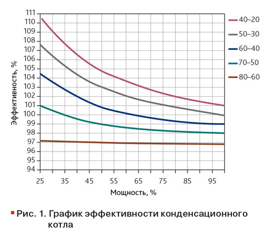

Пример графика эффективности конденсационного котла ELCO для различных температурных режимов показан на рис. 1. Как видно из графика, снижение температуры обеспечивает существенный прирост эффективности во всем диапазоне мощности.

Помимо температуры обратной линии эффективность конденсационных котлов также сильно зависит от относительного уровня мощности. Из приведенного выше графика видно, что снижение мощности относительно номинального значения приводит к повышению эффективности котла, причем чем ниже температура теплоносителя, тем сильнее это проявляется. Объясняется это тем, что при понижении мощности котла уменьшается объем продуктов сгорания, что при неизменной площади теплообмена позволяет добиться более сильного охлаждения дымовых газов.
Для конденсационных котлов применяются модулируемые горелки, которые автоматически регулируют мощность в широком диапазоне. Например, большинство котлов ELCO имеют нижнюю границу модуляции 20–25 % от номинальной мощности. Соответственно, при установке нескольких конденсационных котлов выгодно, чтобы тепловая нагрузка максимально распределялась между ними. Для этого используется каскадная автоматика, которая объединяет котлы в согласованную систему. При этом необходимо отметить, что некоторые алгоритмы каскадного управления рассчитаны на то, чтобы задействовать наименьшее возможное количество единиц оборудования, и включают следующий котел, только когда предыдущий достиг максимальной мощности – такой вариант подходит для традиционных котлов. Для конденсационных же моделей следует использовать алгоритм управления, который обеспечивает одновременную работу максимального числа котлов.

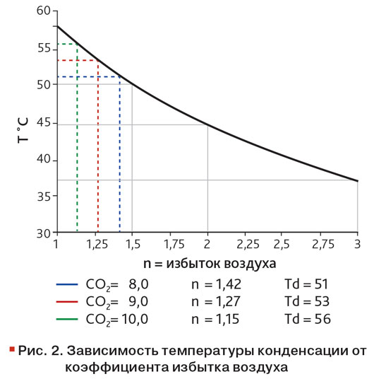

Качество процесса горения оказывает непосредственное влияние на эффективность работы всех котлов. Для конденсационных котлов особенностью является то, что избыток воздуха приводит к снижению температуры точки росы дымовых газов. Зависимость температуры конденсации дымовых газов от коэффициента избытка воздуха показана на рис. 2.
Например, для котлов ELCO TRIGON XXL стандартным является коэффициент избытка воздуха 1,15, что соответствует 10 % CO2 или 3 % O2 в дымовых газах и температуре точке росы 56 °С. Если же коэффициент избытка воздуха будет увеличен до 1,27, то температура конденсации снизится до 53 °С. Таким образом, при повышенном коэффициенте избытка воздуха для охлаждения дымовых газов до точки росы будет требоваться более низкая температура в обратной линии, и в результате котел будет меньше времени работать в конденсационном режиме.
Для обеспечения наилучшей эффективности следует проводить анализ и настройку горения при первом пуске и в дальнейшем повторять эту процедуру по крайней мере ежегодно при техническом обслуживании. Для этого в руководстве производителем указываются рекомендованные уровни CO2 или O2.
