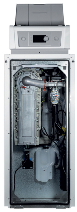

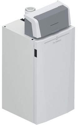

В начале 2021 года в производственной линейке De Dietrich появился напольный конденсационный котел C 140, который сменил чугунный котел DTG 230. Модельный ряд представлен мощностями 45 кВт, 65 кВт, 90 кВт и 115 кВт с модуляцией мощности каждого котла от 18 до 100 %.
Концепция изготовления теплообменника De Dietrich не изменилась: это литая конструкция, толстая стенка, большая поверхность теплообмена с литыми клинышками, широкие каналы для теплоносителя. Но материал теплообменника был усовершенствован специалистами собственной лаборатории De Dietrich. Легированный сплав «алюминий–кремний» имеет высокую коррозионную стойкость, низкий вес, наилучшую теплопровод-ность и низкое термическое расширение. Для сердца конденсационного котла С 140 эксперты взяли все лучшее от чугунного испытанного, проверенного временем теплообменника De Dietrich и дополнительно позаботились о повышенной эффективности (до 108 % по низшей теплоте сгорания) и стойкости к коррозии.
Нетребовательность и практичность объединяют разные поколения напольных котлов французского производителя. Гарантия на теплообменник составляет 5 лет, максимальная разность температур между подающей и обратной линиями – 45 °С, максимальная рабочая температура – 90 °С.
Архитектура котла и гидравлические подключения аналогичны тем, что были у чугунных котлов предыдущего поколения, что делает замену ранее установленных котлов DTG на современный С 140 простой и удобной, при этом установка получается более компактной.

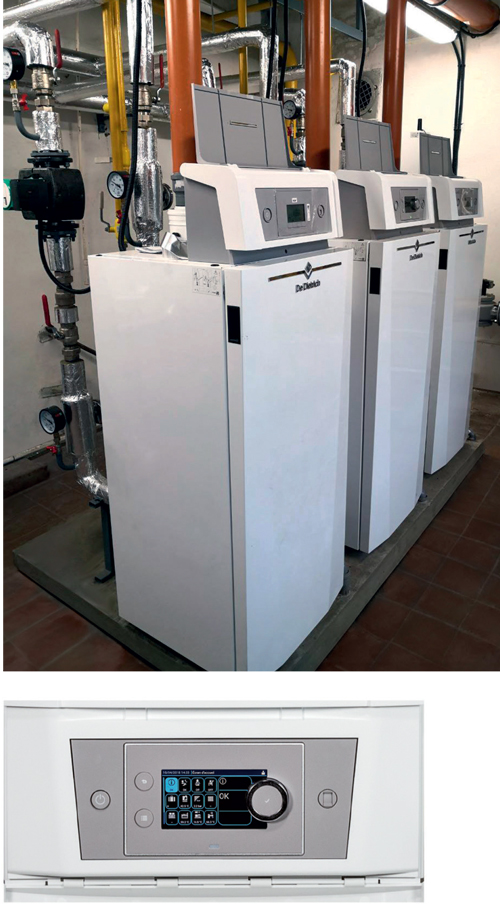

Новейшая котловая автоматика Diematic Evolution
Новое поколение напольных котлов De Dietrich не было бы столь актуальным, если бы не самая современная автоматика Diematic Evolution. Она управляет не только безопасностью котла, модуляцией мощности, но и многоконтурной системой отопления, в том числе двумя контурами со смешением, производством горячей воды, высокотемпературным контуром.
При необходимости автоматику можно расширить и использовать дистанционное управление и комнатное регулирование. Установка в каскад котлов С 140 для увеличения мощности либо резервирования осуществляется с помощью кабеля связи S-Bus и датчика общей подающей линии. Для упрощения гидравлического подсоединения предусмотрена каскадная система компактной обвязки котлов, которая поставляется опционально.
