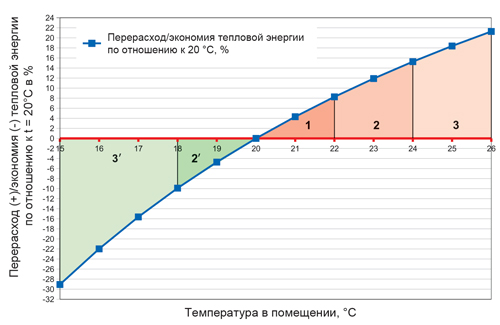

Как правило, такая оптимизация проявляется в снижении температуры воздуха в квартире или в отдельных ее помещениях в период временного или постоянного отсутствия в них людей, в силу индивидуальных предпочтений, при «перетопах» или повышенных тепловыделениях внутри помещений и др.
Экономический эффект в этих случаях очевиден. Также очевидны и повышенные затраты тепловой энергии и, соответственно, платежи при поддержании в помещении более высоких температур. Простой расчет показывает, что снижение температуры воздуха в помещении, например с 20 до 18 °С, позволяет сэкономить до 10 % тепловой энергии (см. рис.). То есть в среднем каждый градус снижения температуры воздуха в помещении приводит к экономии потребления тепловой энергии до 5 %.
1 – зона перерасхода* тепловой энергии в пределах оптимального диапазона изменения температуры внутреннего воздуха помещений (20 ≤ tвн ≤ 22 °С).
2 и 2’ – соответственно, зоны перерасхода и экономии* тепловой энергии в пределах допустимого диапазона изменения температуры внутреннего воздуха помещений (18 ≤ tвн ≤ 24 °С).
3 и 3’ – соответственно, зоны перерасхода и экономии* тепловой энергии в пределах реально наблюдаемого диапазона изменения температуры воздуха в помещениях (15 ≤ tвн ≤ 26 °С).
Рис. Расчетный потенциал экономии тепловой энергии в зависимости от поддерживаемой температуры воздуха в помещении. (Данные представлены относительно температуры в помещении tвн = 20°С)*.
* «Перерасход» и «экономия» – соответственно, превышение или сокращение потребления тепловой энергии относительно количества ее потребления при поддержании заданной расчетной температуры воздуха в помещении – в данном случае 20 °С.
Это подтверждается опубликованными ранее в журналах «АВОК» и «Энергосбережение» результатами многочисленных наблюдений, исследований и экспериментов, проведенных в западноевропейских странах, в Белоруссии и в России. Результаты исследований показывают, что применение индивидуального учета тепловой энергии позволяет:
- на 10–20 % снизить ее потребление зданием, в зависимости от условий его эксплуатации;
- на 30–40 % уменьшить коммунальные платежи жителей при рациональном ее использовании.
