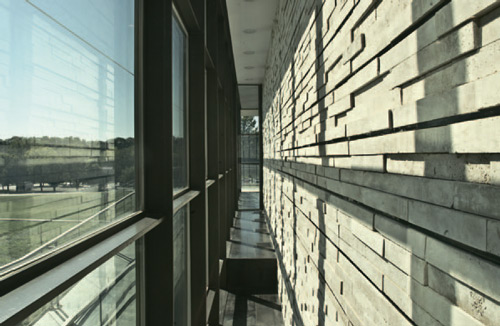

Конечно, когда речь идет о проектировании крупных сельскохозяйственных объектов, таких как птицефабрика или тепличный комплекс, вопросы энерго- и ресурсосбережения являются определяющими. Например, при выборе ориентации теплицы или оранжереи можно реализовать защиту северной стороны сооружения от холода и ветра. Северная стенка может быть как стеклянной, так и нестеклянной, с повышенной теплозащитой (за рубежом много таких примеров). Находит свое применение и такая известная конструкция, как стена Тромба – Мишеля.
| СОЛНЕЧНАЯ ЭНЕРГОСИСТЕМА ТРОМБА – МИШЕЛЯ |
Это массивная каменная конструкция, которая устанавливается на южной стороне здания за фасадным стекольным ограждением. Стена может быть покрыта селективно-поглощающей фольгой или покрашена в черный цвет. Такое устройство стены позволяет собирать и накапливать в себе солнечную энергию в течение дня, а потом отдавать это тепло помещению. Стену Тромба разработал Эдвард Морзе в 1881 году, а французский профессор Феликс Тромб возродил эту идею (патент CRNS Тромба, 1956 год). Первый дом, в котором использована эта система, был построен в Пиренеях в 1962 году.
