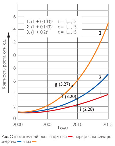

Проиллюстрируем формулу (1) применительно к зафиксированным Росстатом показателям за 2000–2015 годы (см. рис.). Здесь показаны: кривая 1 – рост инфляции в стране, кривые 2 и 3 – соответственно рост тарифов на электроэнергию и газ.
Констатируем, что средняя инфляция за этот период составила 10,3 %, средний тарифный прирост стоимости электроэнергии β – 14,3 %, средний тарифный прирост стоимости газа g – 20 %. Суммарный рост каждого фактора на конец 15-летнего периода таков: инфляция возросла в 4,4 раза, стоимость электроэнергии в 7,4 раза, стоимость газа в 15,4 раза.

По формуле (1) определены средние (расчетные) значения суммарного роста по сравнению с 2000 годом: инфляция – в 2,3 раза, расчетная стоимость электроэнергии β – в 3,2 раза, газа – в 5,3 раза. На рисунке этому росту соответствуют ординаты точек i, β и g.
Таким образом, согласно предлагаемой методике расчета, положенной в основу формулы (1), при обосновании долгосрочных инвестиций, например, в 2000 году расчетную стоимость электроэнергии β следовало бы увеличивать в 3,2 раза по сравнению с текущим ее значением 2000 года.
