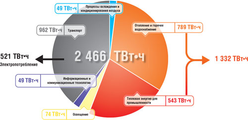

Проиллюстрируем значимость отопления и ГВС, рассмотрев энергопотребление в Германии (рис. 1). Общее годовое энергопотреб-ление Германии оценивается в 2 500 ТВт•ч, при этом на отопление и ГВС расходуется 800 ТВт•ч. Две трети этой энергии вырабатывается из природного газа, одна треть которого импортируется из России. На электропотребление приходится всего 521 ТВт•ч.
Структура энергопотребления в Германии

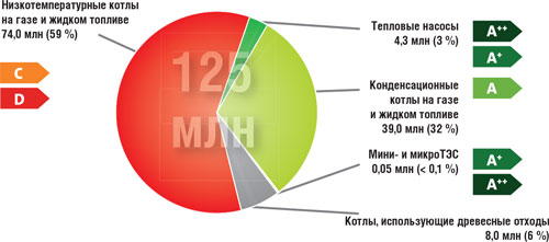

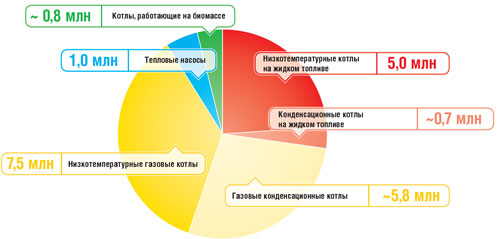

Даже в такой процветающей стране, как Германия, только треть из 21 млн отопительных систем являются действительно современными и обладают высоким КПД (рис. 2). Ситуация не лучше, если рассмотреть Европу в целом. Из примерно 125 млн установленных отопительных систем только около 40 % можно назвать современными и эффективными (рис. 3).
Структура отопительных установок в Германии в 2017 году
Распределение теплогенераторов по их энергоэффективности в Европе
Рисунок 3.

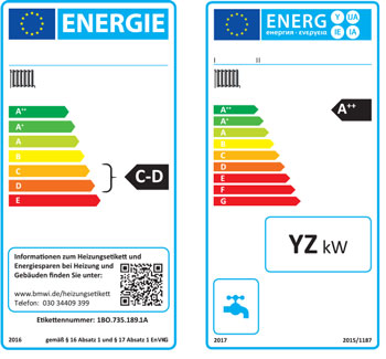

В 2015 году ЕС ввел схему энергетической маркировки (рис. 4).
Рисунок 4.
Энергетическая маркировка теплогенерирующих установок в странах ЕС
С сентября 2015 года в ЕС могут продаваться только теплогенераторы класса А, но есть некоторые исключения. Там, где нельзя использовать технологию конденсационных установок (например, в системах теплого пола), по-прежнему могут использоваться традиционные конвекционные устройства.

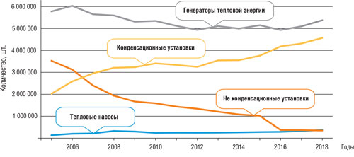

Директива ЕС по экопроектированию ECO ErP (Директива 2009/125/EC) и введение маркировки энергоэффективности уже совершили революцию. Это подтверждает развитие рынка в секторе отопления в Европе с 2005 по 2018 год (рис. 5). Значительный рост продаж конденсационных установок показывает, что такие рынки во Франции, Италии и Испании радикально изменились и уже перестроились с конвекционных установок на конденсационные.
Развитие рынка отопительных приборов в Европе с 2005 по 2018 годы
Рисунок 5.
Ключевая особенность технологии конденсационных котлов заключается в том, что КПД конденсационных установок примерно на 15–20 % выше, чем конвекционных. Установка конденсационных котлов вместо конвекционных обеспечивает высокий уровень энергосбережения и значительное сокращение выбросов CO2 при минимальных дополнительных затратах.
Очевидно, что подобные изменения ждут и рынок теплогенераторов в России. Скорость изменений будет во многом зависеть от законодательных инициатив, направленных на повышение энергетической эффективности и снижение выброса парниковых газов.

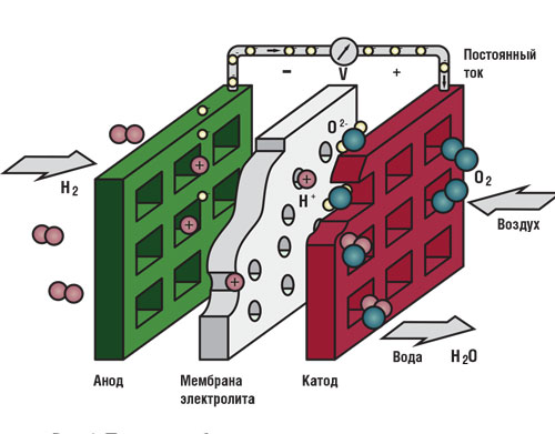

Технология теплогенераторов на топливных элементах (fuelcells) сегодня уже доступна на рынке. В качестве топлива в таких устройствах используется природный газ, который в секции топливного процессора преобразуется в водород. Далее водород вступает в контакт с кислородом, и в процессе электрохимической реакции устройство вырабатывает тепловую энергию и электроэнергию (рис. 6). В теплогенераторах на топливных элементах отсутствуют подвижные части и механические процессы. Данная технология весьма перспективна и, безусловно, экологична.
Принцип работы топливных элементов
Рисунок 6.
Уже сейчас на рынке есть приборы, вырабатывающие 750 Вт электроэнергии и столько же тепловой. Такие приборы могут большую часть года покрывать потребности частного дома в отоплении, а установка дополнительного конденсационного котла позволит получить достаточную мощность системы отопления в период пиковых нагрузок. Есть и модели, предназначенные для коммерческих зданий, вырабатывающие больший процент электричества, чем тепловой энергии.
