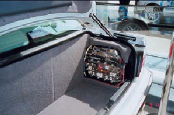

Рисунок 3.
Топливный элемент на основе технологии PEM мощностью 5 кВт («United Technologies, Inc.»), установленный в багажнике автомобиля BMW 7-й серии, продемонстрированного на автосалоне во Франкфурте-на-Майне в 1999 году

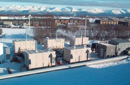

Для автономного энергоснабжения зданий необходимы топливные элементы высокой установочной мощности, и при этом имеется возможность использования тепловой энергии, поэтому для этих целей могут использоваться и топливные элементы других типов.
Рисунок 13.
Система энергоснабжения почтовой службы США на основе пяти топливных элементов «PC25» производства «ONSI Corporation» (сейчас «United Technologies, Inc.»), Анкоридж, Аляска, 2001
