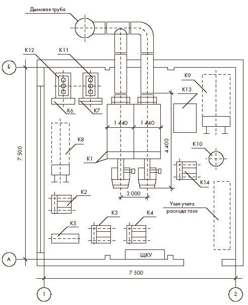

Рисунок 1. Принципиальная компоновка модульной котельной мощностью 2 МВт с котлами КСВа-1,0 Гн: K1 – водогрейный газовый котел КСВа-1,0 Гн; K2 – циркуляционный насос контура котла; K3 – циркуляционный насос контура системы отопления; K4 – циркуляционный насос контура котел-теплообменник; K5 – циркуляционый насос системы ГВ; K6 – подпиточный насос системы отопления; K7 – подпиточный насос контура котла; K8 – теплообменник контура котла; K9 – теплообменник ГВ; K10 – мембранный расширительный бак контура котла; K11 – подпиточный бак контура котла; K12 – подпиточный бак контура котла системы отопления; K13 – тепловой насос; K14 – циркуляционный насос |
На рис. 1 приведена принципиальная компоновка оборудования в модульной котельной. Котельная — малогабаритная, размещается вблизи потребителя теплоты. Длина тепловых сетей (двухтрубных) около 50 м. Котельная может располагаться на крыше снабжаемого теплотой здания.
В котельной устанавливаются котлы, насосы и теплообменники для приготовления воды на горячее водоснабжение. Кроме того, в котельной может быть установлен тепловой насос с теплоутилизаторами для использования теплоты уходящих газов и жидких стоков котельной. С помощью теплового насоса нагревается вода для горячего водоснабжения и генерируется холод для систем кондиционирования воздуха. Использование теплового насоса в системах децентрализованного теплоснабжения позволяет повысить коэффициент использования тепловой энергии котельной с 40 до 65 %.

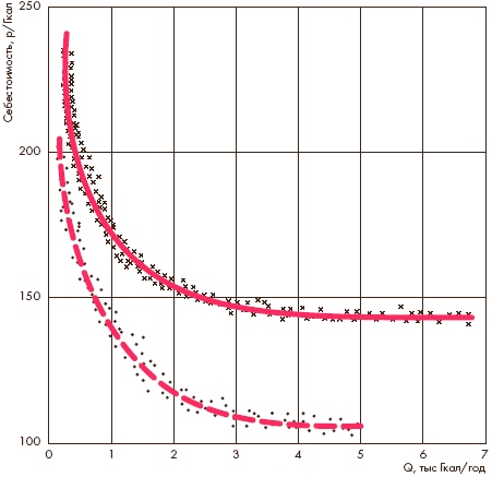

Основным критерием выбора системы теплоснабжения является себестоимость вырабатываемой тепловой энергии, определяемая по приведенным затратам (чистый дисконтированный доход) с позиции приемлемого срока окупаемости инвестиций.
Рисунок 2. Зависимость себестоимости тепловой энергии от годовой выработки теплоты котельной: х – существующие котельные; • – модульные котельные, предлагаемые к внедрению |
На рис. 2 приведена зависимость себестоимости 1 Гкал вырабатываемой тепловой энергии от ее годовой выработки Q (для 175 обследованных котельных Воронежа).
В вариантах с установкой модульных котельных себестоимость вырабатываемой тепловой энергии снижается на 30—50 % за счет более коротких тепловых сетей, а значит, меньших теплопотерь, более совершенных котлов. Себестоимость тепловой энергии в значительной степени зависит от фактического времени работы котельной в году, т. е. от загрузки работы оборудования котельной.

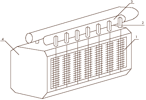

Наиболее перспективными теплоутилизаторами могут стать теплообменники на тепловых трубах. Общий вид теплоутилизатора на тепловых трубах приведен на рис. 3.

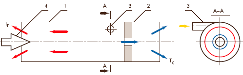

Не менее перспективными являются вихревые теплогенераторы, использующие эффект вихревой трубы (рис. 4) не только при работе на газовых теплоносителях, но и на жидких.
Вихревой теплогенератор предназначен для выработки теплоты в вихревой трубе в виде горячей воды с параметрами 95/70 °С на отопление и 60/15 °С на горячее водоснабжение. Коэффициент преобразования подводимой электрической энергии примерно равен 2.

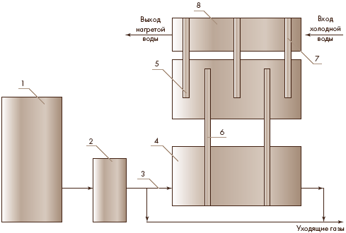

Рисунок 5. Схема подключения теплового аккумулятора к котельному агрегату: 1 — котел; 2 — экономайзер; 3 — байпасный газоход; 4 — теплоутилизатор, устанавливаемый в газоходе перед дымососом; 5 — тепловой аккумулятор; 6 — подводящие теплоту тепловые трубы; 7 — отводящие теплоту тепловые трубы; 8 — коллектор с нагреваемой средой (водой) |
Рассмотренные источники тепловой энергии, например, гелиоустановки, не всегда могут работать в стационарном режиме. Кроме того, потребление тепловой энергии также осуществляется в нестационарном режиме: ночью потребляется энергии меньше, чем днем. Поэтому ночью целесообразно аккумулировать тепловую энергию, а днем, в часы «пик» — использовать. В результате сглаживаются пульсации тепловой энергии, как при ее производстве, так и при генерировании. Виды конструкций тепловых аккумуляторов и их работа описана в работе [3]. Пример компоновки теплового аккумулятора с теплогенерирующей установкой приведен на рис. 5.
