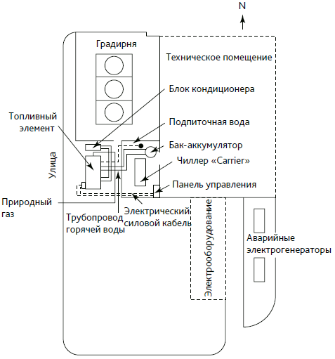

Топливный элемент смонтирован на открытом воздухе у восточной стены технического помещения, в котором расположен чиллер и бак-аккумулятор. Такое размещение позволяет минимизировать длину коммуникаций: длина трубопровода горячей воды составляет примерно 20 м, длина электрического силового кабеля примерно 18 м. Первоначально планировалось подведение природного газа от демонтированной мусоросжигательной печи, и длина газовой магистрали должна была составлять 45 м, однако затем удалось уменьшить длину газовой магистрали до 9 м (рис. 2).
Схема размещения топливного элемента и коммуникаций в больнице авиабазы
Электрическая энергия, вырабатываемая в топливном элементе, подается в больничную электросеть при напряжении 480 В через панель управления, расположенную в техническом помещении. Выходная мощность топливного элемента составляет 200 кВт. По расчетам этого достаточно для нормального функционирования здания больницы (пиковая нагрузка составляет 1,2 МВт), однако в случае превышения максимальной нагрузки или в случае аварийной ситуации здание больницы может быть подключено к основной системе электроснабжения базы посредством трансформатора (2500 кВ·А).

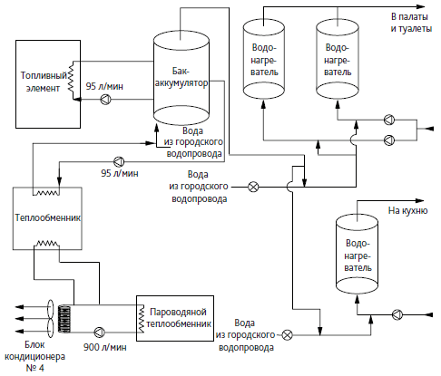

Горячая вода подается в палаты, и туалеты (температура воды составляет 60 °C), и на кухню (температура воды 82 °C). Водоразборная арматура в палатах и туалетах оснащена встроенной защитой от ожогов слишком горячей водой. В соответствии с рекомендациями ASHRAE, суточная потребность в горячей воде палат оценивается в 70 л на одно койко-место. В среднем ежедневно в больнице находятся 45 пациентов, и расчетная нагрузка на систему горячего водоснабжения палат и туалетов составляет около 5,9 кВт. Суточная потребность в горячей воде кухни оценивается в 9 л на приготовление одной порции пищи, а в сутки готовится около 600 порций. Расчетная нагрузка на систему горячего водоснабжения кухни составляет 13,2 кВт. Таким образом, общая тепловая нагрузка относительно невелика, однако экономический эффект от использования топливного элемента достаточно высок в связи с высокой стоимостью выработки пара в теплоцентрали. Топливный элемент вырабатывает воду с температурой 60 °C, поэтому перед подачей воды на кухню ее дополнительно подогревают до температуры 82 °C.
Топливный элемент полностью покрывает нагрузку на систему горячего водоснабжения палат и туалетов и на 80% – нагрузку на систему горячего водоснабжения кухни (рис. 3).
Схема системы тепло- и энергоснабжения больницы на основе топливного элемента PC25 Model C
Рисунок 3.
Поскольку выработка электрической и тепловой энергии в топливном элементе происходит непрерывно, а потребление горячей воды на бытовые нужды носит переменный характер, в системе горячего водоснабжения предусмотрен бак-аккумулятор. Проектировщики использовали существующий бак-аккумулятор, до реконструкции задействованный в системе холодоснабжения больницы. Высота бака-аккумулятора составляет 2,1 м, диаметр – 1,8 м, вместимость – 5670 л. Для циркуляции воды между баком-аккумулятором и топливным элементом используется циркуляционный насос производительностью 95 л/мин, который должен работать все время, пока топливный элемент используется. Из бака-аккумулятора подогретая вода подается в водонагреватели, а оттуда раздается в палаты, туалеты и кухню. Возможна подача воды из городского водопровода непосредственно в водонагреватели в случае, когда топливный элемент не функционирует.
Блок кондиционера № 4, расположенный в техническом помещении, представляет собой секцию нагревания, которая обеспечивает теплым воздухом первый и второй этажи здания больницы. В период охлаждения (с середины марта до середины октября) подогретый воздух смешивается с охлажденным воздухом для обеспечения более комфортной температуры. В отопительный период (с середины октября до середины марта) подогретый воздух используется для дополнительного обогрева помещений. В летний период пароводяной теплообменник позволяет подавать на отопительный змеевик воду с температурой от 38 до 49 °C (обычно 43 °C). В зимний период температура воды, подаваемой на отопительный змеевик, составляет 66–71 °C. Температура обратной воды на 5–10 °C ниже. Вода от пароводяного теплообменника подается на отопительный змеевик посредством циркуляционного насоса производительностью 900 л/мин. Полная отопительная нагрузка на этом кондиционере составляет 345,8 кВт. Доля используемого тепла, выработанного топливным элементом, составляет 56%.
Без учета стоимости амортизации оборудования годовая экономия энергии в стоимостном выражении составляет $90 тыс. При 100%-ном использовании тепловой энергии, вырабатываемой в топливном элементе, эта цифра может составить $126 тыс. в год.
