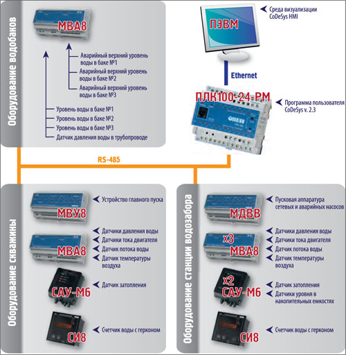

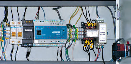

Диспетчерский пункт на станции водозабора был ликвидирован и перенесен в здание котельной, а функции наблюдения за работой возложены на оператора котельной. В диспетчерской установлены компьютер и шкаф управления с контроллером ПЛК100 (рис. 1). Контроллер подключен к ПК посредством Ethernet.
Рис.1. Шкаф управления с контроллером ПЛК100
На каждой скважине установлено оборудование: модули ввода/вывода, счетчик импульсов, устройство плавного пуска, датчик давления с токовым выходом 4…20 мА, датчик тока с выходом 4…20 мА.
На станции водозабора установлены: модули, счетчики импульсов, датчик давления, датчики тока и модули защиты двигателей для каждого сетевого насоса. На водобаках установлен модуль МВА8 и датчики давления ПД100-ДИ.
Контроллер ПЛК100 кабелем «витая пара» объединил все скважины и станцию водозабора в одну промышленную сеть. Общая длина проложенной проводной сети составила 1700 м. В сети установлены два повторителя RS-485 производства ICP.

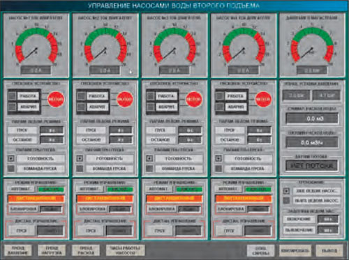

Насосы водозабора создают необходимое давление в водопроводе и работают по принципу один – ведущий, остальные – ведомые. Смена ведущего насоса происходит автоматически через установленный интервал времени с учетом равномерного износа. Для каждого насоса ведется учет часов наработки (рис. 2).
Рис. 2. Учет часов наработки каждого насоса на ПК

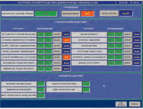

Программа контроллера производит диагностику всех аналоговых и дискретных датчиков, установленных на объектах. Все ошибки протоколируются и визуализируются по каждому параметру: отсутствие связи по RS-485, обрыв, короткое замыкание, выход за пределы 4…20 мА, достижение аварийных пределов. В случае выхода из строя датчика диспетчер получает информацию о характере неисправности (рис. 3). Если диспетчер своевременно не вмешается в процесс управления, то система продолжает работу по показаниям других исправных датчиков либо переходит на обходные ветви алгоритма управления. Анализируя параметры датчика тока, программа, например, может определить сухой ход насоса и отключить неисправный насос либо переключить на исправный. При неисправном датчике давления программа разрешает работать насосу, при этом контролируются поток и текущий расход воды.
Рис. 3. Информация о характере неисправности на ПК
Программа имеет возможность квитировать тревоги и игнорировать сигналы любых датчиков в системе. Это позволяет моделировать различные аварийные ситуации, не вмешиваясь в реальный процесс управления, а в некритических ситуациях продолжать работать, не останавливая весь процесс. Диспетчер имеет возможность отслеживать на мониторе ПК рабочие параметры скважин (рис. 4) и станции водозабора, показатели уровней воды в резервуарах:

Рис. 4. Мнемосхема автоматизированной системы управления насосами артезианских скважин и станций водозабора
На экранах управления скважинами отображаются: температура воздуха внутри здания, затопление, пожар, взлом. Диспетчер имеет возможность включить дистанционный режим управления и контролировать работу скважин и станции водозабора: включать и выключать насосы и производить перезапуск устройства плавного пуска. В программе визуализации можно просмотреть графики изменения давления воды, тока двигателя, мгновенного расхода воды, уровни наполнения емкостей.

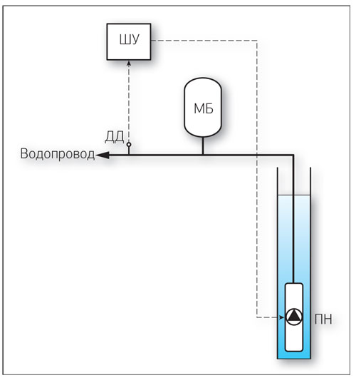

В классическом виде система водоснабжения представлена на рис. 5.
Рис. 5.
Погружной насос ПН работает на линию водопровода через шкаф управления ШУ по показаниям датчика давления ДД. Для исключения частых пусков и остановок погружного насоса, а также сглаживания давления воды в системе устанавливается мембранный бак МБ. Если производительность скважины меньше потребления воды, то следует дополнительно устанавливать или датчики уровня в скважине, или датчик протока в трубопроводе.
Такая классическая схема проста в монтаже, дешева, а также проста в обслуживании. Однако после обследования объекта и имеющегося оборудования выяснилось следующее:
