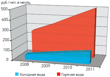

Но даже в благополучных регионах наметилась тенденция прогрессирующего роста цен как на саму воду, так и на тепловую энергию для ее подогрева. На рис. 1 приведена динамика роста тарифов на холодную и горячую воду на примере г. Москвы.
Рост тарифов на холодную и горячую воду в Москве
За три последних года цена на эти ресурсы удвоилась.

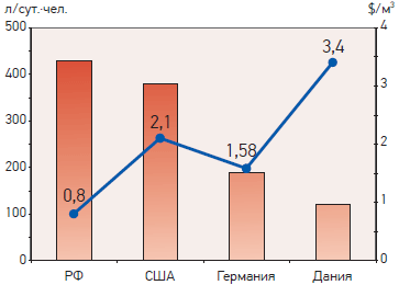

Среди технически развитых стран мы являемся рекордсменами по душевому водопотреблению (рис. 2).
Расход холодной воды на 1 жителя в сутки и ее стоимость
Уже сейчас цена за 1 м3 воды в нашей стране достигла $0,8 (Москва) в то время, как еще 10 лет назад она составляла $0,1.

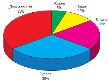

В работе [9] приводится усредненное соотношение водопотребления в российском домохозяйстве (рис. 4).
Структура водопотребления российского домохозяйства
Рисунок 4.
Анализ водоразбора по отдельным потребителям (рис. 4) показывает близкое соотношение стоков горячей и холодной воды – 42% и 58% соответственно.

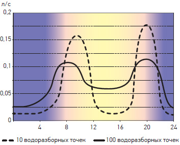

Характер суточного водопотребления в расчете на одного жителя
Рисунок 5.
Динамика режимов водопотребления в жилых и общественных зданиях характеризуется резко выраженной неравномерностью в течение суток, которая в свою очередь зависит от числа потребителей, объединенных общей сетью.
На рис. 5 показан примерный суточный график водопотребления для 10 и 100 водоразборных точек. Обе кривые имеют утренний и вечерний максимумы. Увеличение числа потребителей сглаживает график водопотребления от случайных характеристик к вероятностному распределению.

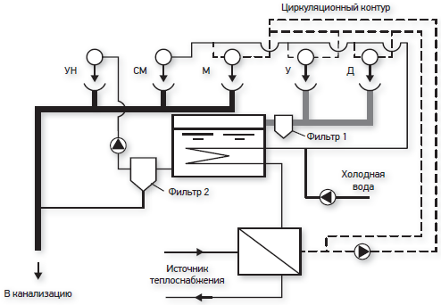

В рамках научно-исследовательской работы, выполняемой по заказу Минобрнауки РФ, ООО «НПО ТЕРМЭК» разработаны технические решения энергосберегающей системы горячего водоснабжения (ЭСГВ). Канализация осуществляется самотечной последовательно от всех приборов и централизованно выводится в систему наружной канализации. На рис. 6 приведена принципиальная схема ЭСГВ индивидуального дома.
Принципиальная схема ЭСГВ индивидуального дома
Рисунок 6.
Принципиальная схема ЭСГВ индивидуального дома (вариант 1) УН – унитаз; СМ – стиральная машина; М – мойка; У – умывальник; Д – душ (ванная)
Схемное решение предполагает разделение стоков. Стоки фекальные объединяют унитаз, стиральную машину и мойку. «Серые» стоки – умывальник и душ (ванну). Такое деление обусловлено следующими соображениями:
  • стоки от умывальника и душа имеют незначительные загрязнения и могут быть очищены до качества технической воды сравнительно простыми устройствами очистки (промывной фильтр с песчаной и угольной насадкой);
  • объем стоков от умывальника и душа практически соответствуют потребности в воде смывных бачков унитазов (превышение объема стоков на 10–15% над расходом воды для унитазов);
  • теплосодержание «серых» стоков соответствует возможности утилизации теплоты для нагрева горячей воды на 25–30%.
Принцип работы ЭСГВ состоит в утилизации теплоты «серых» стоков для нагрева холод-ной воды в теплообменнике первой ступени и повторного использования «серых» стоков для водоснабжения смывных бачков.
Стоки от душа и умывальника поступают в теплоизолированный контейнер, проходя предварительную очистку в фильтре 1, улавливающем все механические примеси. В контейнере размещен змеевик теплообменника, по которому поступает холодная вода для подогрева первой ступени ГВС, далее она догревается до 50–65 °C в теплообменнике второго подогрева в индивидуальном тепловом пункте (ИТП).
Под змеевиком теплообменника располагаются барботажные трубки, через которые в «серые» стоки поступают мелки пузырьки воздуха (0,1–0,5 мм).
Система барботажа выполняет три функции:

Недостатком использования скоростных теплообменников (кожухотрубных, пластинчатых) для утилизации теплоты «серых» стоков является их быстрое засорение и загрязнение. Это связано не только с трудностями технологической очистки, но и с нестационарностью процессов водоотведения, когда периодически скорость движения жидкости падает до нуля и происходит осаждение частиц. Кроме того, характер циркуляции жидкости в межтрубном пространстве кожухотрубных теплообменников предполагает изменение скорости локальных течений, отличающихся в 3–5 раз.
Из контейнера загрязненная часть «серых» стоков отводится в канализацию, а очищенные через бактерицидный фильтр поступают в смывные бачки унитазов. Контейнер снабжается вентиляционной трубой, отводящей загрязненный воздух за пределы здания.

На рис. 7 приведена принципиальная схема энергосберегающей системы горячего водоснабжения с включением в «серые» стоки стоков от мойки и стиральной машины.
Рисунок 7.
Принципиальная схема ЭСГВ индивидуального дома (вариант 2) УН – унитаз; СМ – стиральная машина; М – мойка; У – умывальник; Д – душ (ванная)
Принцип работы схемы такой же, как и в первом случае. На потенциал утилизации тепла включение этих стоков существенного влияния не оказывает, т.к. средняя температура стоков от стиральной машины 35–40 °C, от мойки – 20–25 °C.
Надо отметить, что в этом случае объем очищаемых «серых» стоков примерно на 60–80% больше, чем в первом случае. Это намного больше потребности в водоснабжении унитазов. В данном случае техническая воды может быть дополнительно направлена на уборку территории, полив зеленых насаждений или на автомобильную мойку.
