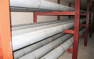

Прокладка магистралей в техническом коридоре
Рисунок 6.4.

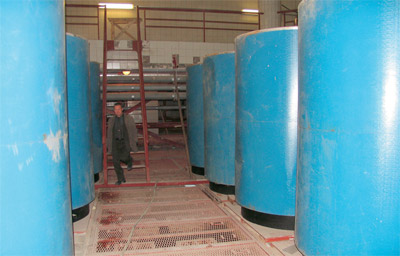

Установка электробойлеров под корпусами
Рисунок 6.6.
В ИТП или под корпусами, как правило, также устанавливаются емкостные электробойлеры, обеспечивающие бесперебойное горячее водоснабжение при плановых отключениях в теплосети. Емкость бойлеров подбирается исходя из обеспечения 1,5-часового максимально часового расхода горячего водоснабжения при 8-часовом периоде нагрева воды (рис. 6.6). Существует два принципиально разных подхода к проектированию систем водоснабжения высотных зданий (рис. 6.7).

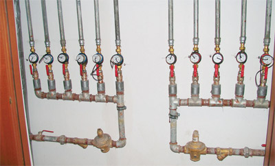

Устройство поэтажных подключений квартир к системам
Рисунок 6.8.
холодного и горячего водоснабжения
Система водоснабжения оснащена счетчиками горячей и холодной воды, которые вместе с фильтрами, регуляторами давления и обратными клапанами установлены в этой же нише на каждом этаже здания. Обеспечение расчетного расхода воды по циркуляционным стоякам обеспечивается при помощи регуляторов. Одна из возможных схем горячего водоснабжения зоны здания представлена на рис. 6.9.
