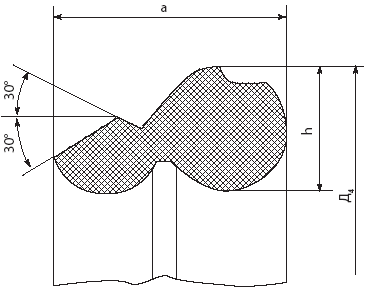

Для получения качественных соединений должны использоваться резиновые кольца с гладкой, без трещин, пузырей, посторонних включений и др. дефектов, поверхностью. Облой от разъема пресс-формы должен быть удален без повреждения поверхности кольца. В местах снятия облоя допускаются следы зашлифовки. На рабочей поверхности колец не допускаются: выступы и углубления размером более 1 мм, диаметром более 3 мм в количестве более трех на кольцо; отклонения от геометрической формы сечения кольца (смещение от плоскости разъема пресс-форм, овальность и др.) более 1 мм.
Таблица 3
Размеры резиновых колец
Трубы из ПВХ Кольцо
наружный диаметр D, мм наружный диаметр D4, мм высота h, мм ширина а, мм
110 139–2 13±0,4 23±0,5
140 172–2 14±0,4 25±0,5
160 195–2,6 15±0,4 27±0,5
225 267–3,2 17±0,4 32+0,8
280 330–4 20±0,5 36±0,8
315 368–4 21±0,5 39±0,8

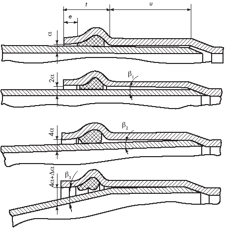

Схемы изменения расположения элементов раструбного соединения на резиновом уплотнителе с желобком труб из ПВХ при взаимном повороте гладкого конца одной трубы и раструба другой
Рисунок 4.

При повернутых на больший угол деталях водонепроницаемость нарушается только при малых давлениях (до 0,6 кгс/см2). При этих углах поворота локальная степень сжатия кольца в соединении становится равной нулю. При таком давлении резиновый уплотнитель не смещается и не обеспечивает перекрытие увеличенной раструбной щели.
При больших давлениях срабатывает эффект самоуплотнения и соединение остается водонепроницаемым при углах поворота до 15°.
С увеличением b кольцо выдавливается из раструбной щели, и в этом месте образуется течь. При значительном снижении давления кольцо под действием упругих сил растянутой резины втягивается в желобок. После уменьшения угла поворота соединение можно нагружать до 1,6 МПа, оно будет герметичным.
В экспериментах, моделирующих осадку деталей соединения относительно друг друга, величины параметров, сопровождающих ее, вычислялись по нормативным данным и по результатам метрологических исследований в соответствии со схемой (рис. 5).
Схемы изменения расположения элементов соединения на раструбах с желобком и резиновых уплотнителях труб из НПВХ при взаимной осадке гладкого конца одной трубы и раструба другой
Рисунок 5 (подробнее)
а – расположение резинового кольца в верхней части соединения;
б – расположение гладкого конца одной трубы в раструбе другой трубы
Былиопределены значения осадки, при которых для любого сочетания элементов в соединениях отжим кольца будет сопровождаться локальной степенью сжатия последнего, равной нулю и «меньше». Такие соединения должны были бы быть водопроницаемыми.
Однако это происходит не всегда. Объяснение этого явления заключается не только в эффекте самоуплотнения. Резиновый уплотнитель при осадке гладкого конца в соединении вдавливается в желобок на одной половине раструба, и его масса частично «перетекает» в отжатую часть желобка, что ранее не учитывалось при расчетах. Замечено, что в тех соединениях, в которых для снижения трения смазывались гладкий конец и кольцо, а также желобок изнутри, эффект самоуплотнения наступает при более низких давлениях (p ≈ 0,04 МПа). Следует отметить, что замеры проводились в сечении трубы из НПВХ, находящемся под штампом (рис. 6), т. е. вне раструба.

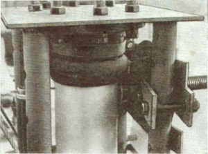

Расположение на стенде штампа (справа) для выполнения взаимной осадки элементов раструбного на резиновом уплотнителе соединения труб из НПВХ диаметром 160 мм и измерителя (слева)
Рисунок 6.
Расположение на стенде штампа (справа) для выполнения взаимной осадки элементов раструбного на резиновом уплотнителе соединения труб из НПВХ диаметром 160 мм и измерителя (слева).
Отжим гладкого конца в раструбе, непосредственно под резиновым уплотнителем, был меньшим, чем принято в расчетах. С учетом этого можно предположить, что допустимая осадка будет больше расчетной.
Опыты показали, что при осадке без поворота элементов на величину 2a + 0,03D водонепроницаемость соединений сохраняется. При больших значениях осадки дают течь только те соединения, в которых не может быть использован эффект самоуплотнения. Установлено, что наиболее опасным для соединений является при одновременно действующих повороте и осадке совпадение их по направлению. Одновременные поворот деталей на 3° и осадка одной из них по отношению к другой на a + 0,03D в одном и том же направлении не приводят к водопроницаемости соединения.
Сказанное выше можно отнести и к соединениям, в которых осадка такая же, а поворот деталей в направлении, перпендикулярном к осадке, равен 4,5°. При испытаниях было отмечено, что повышение давления может привести к восстановлению герметичности в таком соединении, в котором течь в виде струйки не превышает интенсивности 0,001 л/с.
