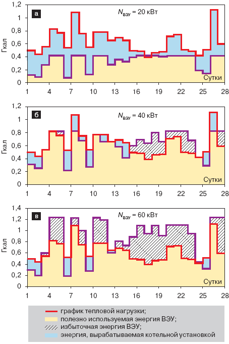

Выполнив все необходимые расчеты согласно [1], был построен график отопительной нагрузки (рис. 2, кривая красного цвета).
Фрагменты хронологического хода участия ВЭУ в покрытии графика отопительной нагрузки при Vср = 10,3 м/с
Фрагменты хронологического хода участия ВЭУ в покрытии графика отопительной нагрузки при Vср = 10,3 м/с. Ветрополигон КНЦ РАН в пос. Дальние Зеленцы
Для определения эффективности использования ВЭУ в анализируемой системе теплоснабжения рассмотрим, какой может быть доля участия ВЭУ в отопительном процессе. При оценке были рассмотрены три варианта с различными мощностями используемых ВЭУ – 20, 40 и 60 кВт. Мощность котельной установки в каждом случае оставалась постоянной и равнялась 40 кВт. Если к системе теплоснабжения подключена ВЭУ, то часть графика отопительной нагрузки будет покрываться за счет ВЭУ. Используя данные эксперимента, проводимого в феврале 2007 года, когда среднее значение скорости ветра равняется 10 м/с, были построены графики отопительной нагрузки с участием ВЭУ (рис. 2). На основании графиков можно сделать вывод, что в периоды с большой скоростью ветра ВЭУ может в значительной мере или полностью обеспечить потребности в тепле (рис. 2, область желтого цвета), а иногда даже создать избыток энергии (рис. 2, заштрихованная область).

В случае эксплуатации ВЭУ мощностью 20 кВт (рис. 2а) потребитель обеспечивается тепловой энергией от ВЭУ на 52 %. Совсем по-другому обстоит дело при эксплуатации ВЭУ с мощностями 40 и 60 кВт (рис. 2б, 2в). За счет увеличения мощности ветроэнергетических установок можно обеспечить потребителя тепловой энергией на 85–90 %. Это позволяет минимально использовать тепловую энергию, вырабатываемую котельной установкой, благодаря чему можно значительно экономить традиционное топливо и соответственно уменьшить объем вредных выбросов в атмосферу, образуемых при его сжигании.

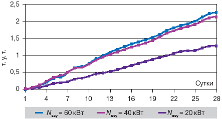

По имеющимся данным максимальная экономия топлива получена при применении ВЭУ мощностью 60 кВт и составила за один месяц (февраль – 28 дней): для природного газа – 2 257,037 кг у. т; для угля – 2 257,188 кг у. т; для мазута – 2 256,953 кг у. т, для древесины – 2 256,564 кг у. т. Зависимость экономии природного газа от использования ВЭУ разных мощностей в системе теплоснабжения за указанный период представлена на рис. 3. Для других видов топлива (угля, мазута и древесины) зависимости имеют аналогичный характер.
Экономия природного газа за счет применения ВЭУ в системе теплоснабжения
