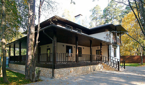

Владельцем строящегося коттеджа было решено оборудовать свой дом с учетом последних достижений теплотехнической науки. Система отопления должна быть без радиаторов, система вентиляции – без воздуховодов, охлаждение помещений в летние месяцы осуществляться бесшумно и без возникновения явных холодных воздушных потоков. Отапливаться дом должен энергией солнечной радиации и низкопотенциальной энергией земли. Обязательно наличие резервного газового котла. Энергоемкое инженерное оборудование должно работать во время действия льготного тарифа и отключаться в пиковые часы нагрузки, сохраняя при этом заданный уровень комфорта. И, конечно, управление всем технологическим оборудованием должно происходить в автоматическом режиме.
Специалисты – проектировщики инженерного оборудования зданий, оговорив финансовые расходы с владельцем, обратились к архитектору с вопросом о готовности проектировать дом с учетом всех требований, продиктованных особенностями использования нестандартного инновационного оборудования.

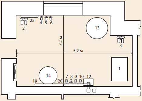

Обычно в топочном помещении ставят только газовый котел. В данном коттедже планировалось установить гораздо большее количество теплоснабжающего оборудования. Поэтому первоначально отведенное под это оборудование помещение, обозначенное на плане как «топочная», пришлось несколько расширить. План и схема размещения основного оборудования в топочной коттеджа показаны на рис. 1 и 2. Другие требования инженеров архитектор тоже учел, поэтому дом получился хорошо утепленным, с нишами для теплых форточек, с теплыми полами и стенами, которые зимой греют, а летом охлаждают.

План топочной коттеджа. Обозначения те же, что на рис. 1
Рассмотрим подробнее схему теплоснабжения данного коттеджа. Основным и самым дорогим составляющим схемы является тепловой насос 1. Пока на улице холодно, он вырабатывает тепло, передавая его от грунта в помещения. Теплота забирается посредством вертикальных грунтовых теплообменников 11 при температуре около нуля. Эта теплота трансформируется в тепловом насосе. Из теплового насоса теплоноситель (вода) с температурой около 40 °С накапливается в емкости 13, из которой по мере необходимости подается к теплым полам и стенам, отдавая теплоту.
Все было бы просто, если бы не нужно было дополнительно подогревать горячую воду, используемую для нужд горячего водоснабжения (душ, ванна и мойка), поскольку температура 40 °С недостаточна, она должна достигать хотя бы 50 °С. Для этого предусмотрена емкость 14, в которой хранится вода с такой температурой. Как только датчик А2, установленный в верхней части бака 14, зафиксирует понижение температуры горячей воды до 49 °С, трехходовый кран 16 переключает поток теплоносителя, идущего от теплового насоса, на теплообменник 19, в котором подогревается горячая вода. Автоматика теплового насоса настроена так, что вода в его конденсаторе в этом режиме будет подогреваться до 55 °С, и как только температура воды в нижней части бака 14 поднимется до 50 °С, трехходовый кран 16 по сигналу датчика А8 тотчас переключит тепловой насос на работу в отопительном режиме.

Для расширительных баков места на полу топочной не осталось, но высота помещения оказалось достаточной для того, чтобы разместить их под потолком над насосами.
