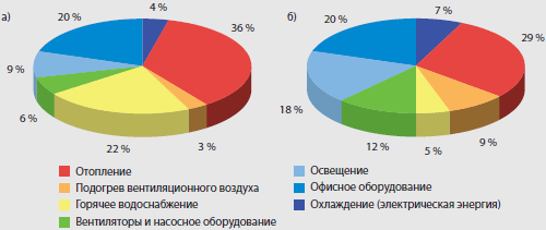

Структура энергопотребления здания, построенного в соответствии с новыми строительными правилами Финляндии
Рисунок.
Структура энергопотребления здания, построенного в соответствии с новыми строительными правилами Финляндии: а) односемейного дома с суммарным энергопотреблением (тепловая и электрическая энергия) 78 кВт•ч/(м2•год) б) офисного здания – 123 кВт•ч/(м2•год)
