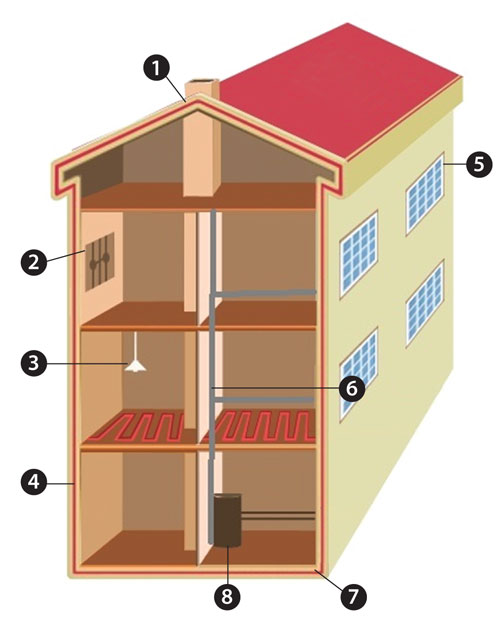

В целом состав минимального перечня схематически представлен на рис. 2.
1. Утепление чердаков и кровель2. Приборы учета расхода ресурсов 3. Замена светильников на люминесцентные и светодиодные 4. Наружная теплоизоляция стен 5. Замена окон на более энергоэффективные 6. Установка автоматических балансировочных клапанов на стояках и автоматических терморегуляторов на отопительных приборах 7. Утепление перекрытий над холодными подвалами 8. Индивидуальный тепловой пункт |
Рисунок 2. Визуализация минимального перечня мероприятий по обеспечению повышения энергоэффективности зданий при капремонте |
