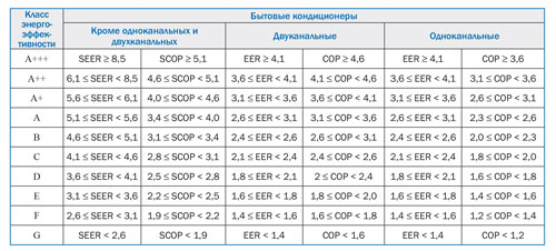

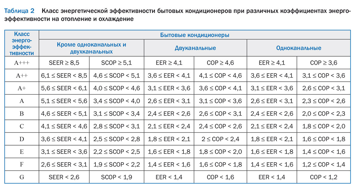

  • Бытовых кондиционеров (кроме одноканальных и двухканальных) определяется по сезонным значениям коэффициента энергетической эффективности при охлаждении (EER) и при отоплении (COP) – соответственно SEER и SCOP5(табл. 2).
  • Одноканальных и двухканальных кондиционеров определяется по значениям коэффициента энергетической эффективности при охлаждении (EER) и при отоплении (COP)2 (табл. 3).

Рекомендуемые классы энергетической эффективности оборудования
Таблица 2
Класс энергетической эффективности бытовых кондиционеров при различных коэффициентах энергоэффективности на отопление и охлаждение

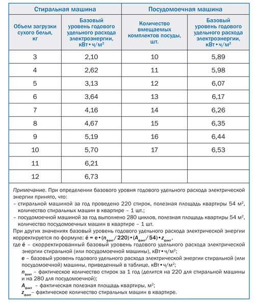

Для внедрения данного подхода по отношению к бытовому оборудованию были разработаны базовые уровни годового удельного расхода электрической энергии:
  • холодильников/морозильников без морозильной камеры и с полезным объемом морозильной камеры от 4 до 400 л при объеме холодильной камеры от 25 до 800 л; стиральных машин для жилых зданий и прачечных в зависимости от максимальной загрузки сухого белья (от 3 до 12 кг);
  • посудомоечных машин в зависимости от максимальной вместимости комплектов посуды (от 4 до 17).
Базовые уровни годового удельного расхода электрической энергии бытового оборудования жилых и общественных зданий:
  • Для холодильников/морозильников9 соответствуют расходу электрической энергии для данной бытовой техники с классом энергетической эффективности В. Это самый низкий класс энергетической эффективности холодильников/морозильников, производимых и продаваемых в довольно большом количестве в настоящее время в России. В качестве примера приведены базовые уровни годового расхода электроэнергии холодильника/морозильника с объемом холодильной камеры от 25 до 500 л и полезным объемом морозильной камеры 50 л различного типа (табл. 4).
  • Для стиральных машин10 соответствуют удельному расходу электрической энергии стиральной машины с классом энергетической эффективности А. Базовый уровень годового удельного расхода электрической энергии стиральной машины для жилых зданий приведен в табл. 5.
  • Для посудомоечных машин11 соответствуют удельному расходу электрической энергии этих машин с классом энергетической эффективности В. Базовый уровень годового удельного расхода электрической энергии полноразмерной посудомоечной машины приведен в табл. 5.

Таблица 5
Базовый уровень годового удельного расхода электрической энергии стиральной и полноразмерной посудомоечной машин для жилых зданий, кВт•ч/м2
