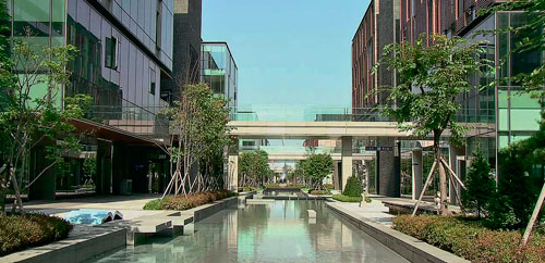

?Сонгдо (Южная Корея)
Масдар (ОАЭ) и Сонгдо (Южная Корея) могут быть рассмотрены в качестве примеров smart city. Их проектирование велось от общей стратегии, увязывающей процессы жизнедеятельности города, к отдельному объекту, что дает возможность обеспечить оптимальное программирование и учет всех факторов, определяющих функционально-типологические, архитектурно-художественные и типологические характеристики.
