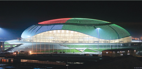

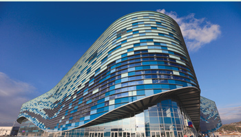

Сочи Ледовый дворец «Большой»
На следующий день после закрытия XXII зимних Олимпийских игр в Сочи Ледовый дворец «Большой» стал обладателем международного экологического сертификата BREEAM. При сертификации оценивались показатели энергоэффективности и применение зеленых технологий. Проекту присвоен третий уровень из пяти – «Very Good»

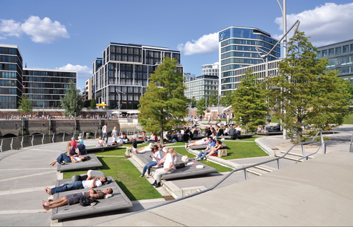

Зеленый район Хафен-Сити (Гамбург)
Зеленый район Хафен-Сити (Гамбург): в рамках этого проекта используются территории, ранее считавшиеся непригодными для строительства жилья, проектируется сеть пешеходных и общественных пространств и утверждается приоритет безмоторного и общественного транспорта над автомобилем
