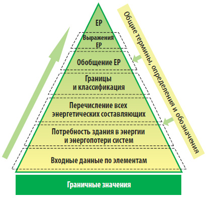

Комплексный подход
Оценка общих энергетических характеристик здания включает несколько последовательных этапов, которые можно наглядно представить в виде пирамиды (рис. 1). Для всех уровней пирамиды необходимо использовать единые термины, определения и обозначения: «потребность в энергии», «инженерное оборудование здания», «использование вспомогательной энергии», «возместимые потери системы» (рекуперации), «первичная энергия» и «возобновляемая энергия».

Верхний (первый) уровень пирамиды представляет собой основной результат: энергетические характеристики EP и энергетический сертификат здания (рис. 2).
Образец энергетического сертификата здания
Второй уровень содержит входные данные для первого уровня: это один или несколько числовых показателей энергетических характеристик здания (например, общее энергопотребление на м2 площади кондиционируемых помещений), классификация и способ выражения минимальных требований к энергетическим характеристикам EPmax.
Третий уровень описывает принципы и процедуры оценки расхода различных энергоносителей (электричества, газа, нефти или дерева) при их объединении в единое значение энергии, поставляемой в здание и отводимой из него. Его можно выразить, к примеру, в виде полной первичной энергии EP или выбросов углекислого газа ECO2.
Четвертый уровень определяет категории для типов здания (например, офисные, жилые или торговые помещения), а также размеры здания.
Пятый уровень описывает процедуры выявления структуры потребления зданием энергии и структуры энергопотерь здания, которая нацелена на получение четких данных о применении энергии.
Шестой уровень отражает потребности здания в энергии и использование энергии для каждого процесса (отопление, охлаждение и т.д.) и взаимодействие между ними (рис. 3).
