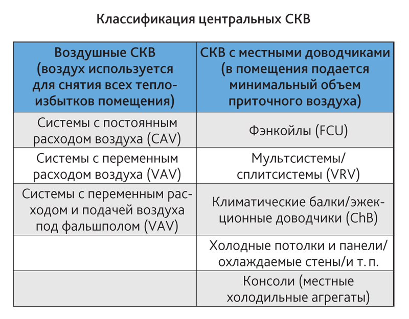

Существующие решения центральных СКВ воздуха можно разделить на две основные группы: воздушные и с местными доводчиками (см. табл.).
В воздушных СКВ приточный воздух обеспечивает снятие всех тепло- и влагоизбытков в обслуживаемых помещениях.
В системах кондиционирования с местными доводчиками подается минимальный необходимый объем приточного воздуха. Ассимиляция теплоиз-бытков осуществляется местными доводчиками.
До 1980-х годов среди воздушных СКВ преобладали системы с постоянным расходом воздуха (CAV). В них в качестве управляющего воздействия используется температура подаваемого в помещения воздуха, при его постоянном расходе.
Системы с переменным расходом воздуха (VAV) отличаются тем, что основным управляющим воздействием является расход подаваемого воздуха, а температура приточного воздуха остается постоянной.
Группа СКВ с местными доводчиками включает: фэнкойлы, мультизональные системы, климатические балки, холодные потолки, местные холодильные агрегаты (консоли) и прочие менее распространенные устройства. На рынке СКВ с местными доводчиками компания TROX является одним из ведущих производителей климатических балок.

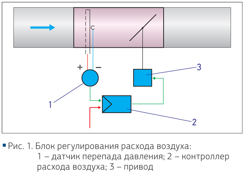

Блок регулирования расхода воздуха монтируется в воздуховод стандартного сечения. Он состоит из регулирующей заслонки с сервоприводом, измерителя расхода и контроллера (рис. 1). Конструкция и автоматика блока обеспечивают независимость расхода воздуха от давления в подающем воздуховоде, которое может меняться из-за работы других регуляторов.
Блок выполняет две функции: измерение расхода проходящего воздуха и корректировка расхода воздуха. Измерение расхода происходит непрерывно, и контроллер всегда имеет информацию о том, сколько м3/ч воздуха проходит через блок в данный момент.
Фактический расход воздуха постоянно сравнивается с требуемым значением расхода. Если фактический и требуемый расходы различны, контроллер выдает сигнал на сервопривод для корректировки положения заслонки. Требуемое значение может выбираться в диапазоне от Vмин до Vмакс по управляющему сигналу 0-10 В, от контроллера температуры или BMS здания.

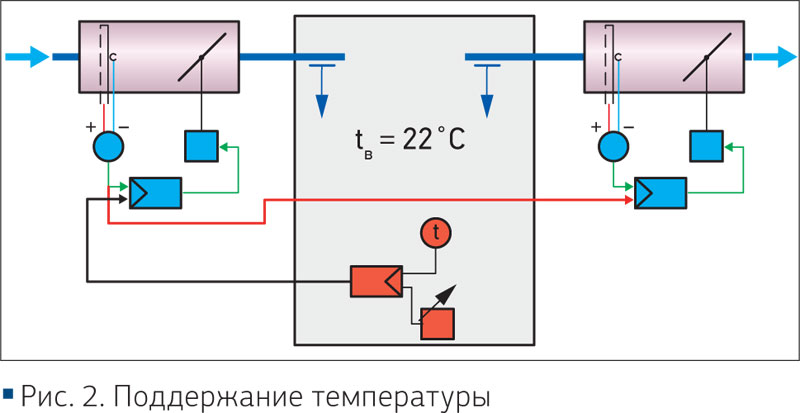

На рис. 2 приведен наиболее типичный пример использования регуляторов для поддержания температуры. Объем приточного воздуха контролируется приточным регулятором расхода VAV по управляющему сигналу 0-10 В от комнатного контроллера температуры. Для поддержания воздушного баланса объем вытяжного воздуха устанавливается вторым вытяжным регулятором расхода VAV, который управляется по сигналу приточного регулятора по каскадной схеме. Такое решение полностью функционально, автономно и не нуждается в дополнительной автоматизации.

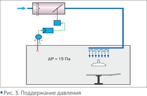

На рис. 3 показан пример использования регуляторов для поддержания давления в чистых помещениях. Более подробно данное решение рассмотрено в [6].

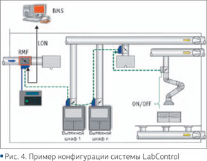

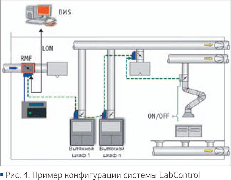

Еще одним интересным примером использования регуляторов расхода является уникальная система TROXLab Control (рис. 4), которая разработана для кондиционирования лабораторных помещений с вытяжными шкафами. На сегодняшний день компания TROX поставила более 40 000 регуляторов расхода LabControl по всему миру.
