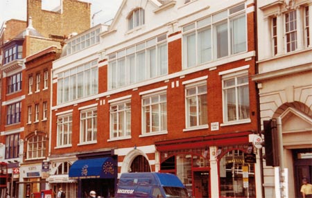

Рисунок 1. Общий вид здания «Moreland House» |
Описание здания
Здание, называемое «Moreland House» (рис. 1), расположено по адресу Goswell Road, 80, на южной окраине района Borough of Islington, почти на границе с деловым центром Лондона.
«Moreland House» — привлекательное четырехэтажное офисное здание, которое год назад было значительно обновлено. Здание имеет стальной каркас с обычным кирпичным фасадом, большие створчатые окна с одинарным остеклением и дополнительным двойным остеклением. Плоская крыша перекрывалась в ходе работ по обновлению. Каждый этаж имеет площадь около 250 м2.
