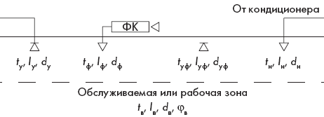

Рассмотрим одну из наиболее распространенных схем кондиционирования воздуха, например, в офисном помещении или торговом зале (рис.1).
Рисунок 1. |
На рисунке 1 приняты следующие обозначения индексов:
н — параметры приточного наружного воздуха, подаваемого от центрального кондиционера;
у — параметры воздуха, удаляемого из помещения общеобменной вытяжной системой;
ф — параметры приточного воздуха, подаваемого в помещение фэнкойлами;
уф — параметры воздуха, удаляемого из помещения фэнкойлами;
в — параметры внутреннего воздуха в обслуживаемой или рабочей зоне.

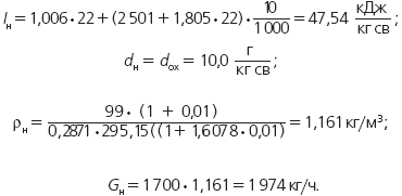

Определяем основные параметры и количество приточного наружного воздуха:

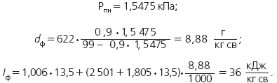

Задаемся конечными параметрами воздуха на выходе из фэнкойлов:
По прил. 1 [3] находим давление насыщенного водяного пара при t = 13,5 °С и вычисляем значения Iф и dф:
Итак, нам известны параметры и количество подаваемого в помещение наружного воздуха, параметры приточного воздуха от фэнкойлов, температура удаляемого и внутреннего воздуха и тепловлаговыделения в помещении.

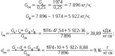

Определим требуемое количество воздуха, подаваемого фэнкойлами. С этой целью реальный процесс, когда приточный наружный воздух и воздух от фэнкойлов «самостоятельно» ассимилируют тепло- и влаговыделения, а уже потом смешиваются в помещении, заменим условным процессом, приняв, что воздух от фэнкойлов смешивается с наружным до помещения и уже смесь ассимилирует тепло- и влаговыделения. Такое допущение не влияет на конечный результат, т. к. тепловлажностный баланс помещения не изменяется, но позволяет достаточно просто выполнять дальнейший расчет методом последовательных приближений.
Предположим, что количество наружного воздуха составляет 25 % от общего количества приточного воздуха Gcм.
Тогда:

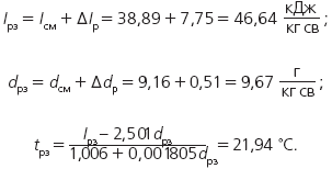

Вычисляем расчетную разность энтальпии и влагосодержания внутреннего и приточного воздуха:
Определяем энтальпию, влагосодержание и температуру внутреннего воздуха:
Как видно, при выбранном расходе воздуха его температура значительно ниже требуемой tрз = 24 °С. Выполним аналогичные расчеты при Gн = 30 % и Gн = 35 %. Результаты расчетов приведены ниже в таблице.
Принимаем вариант Gн = 0,3 Gсм , т. к. в этом случае температура воздуха в рабочей зоне практически равна требуемой. Тогда с некоторым запасом имеем:

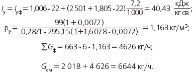

Определяем уточненные параметры воздуха в обслуживаемой зоне:
Как видно, расчетные параметры воздуха в обслуживаемой зоне очень близки к требуемым, поэтому практически расчет можно закончить, однако, с чисто теоретической целью доведем расчет до конца, т. е. проверим, установится ли в помещении тепловлажностный баланс при работе центрального кондиционера и фэнкойлов, если: tуф = 22,8 °С; tм = 17 °С; dуф = 10 г/(кг cв) и Iуф = 48,37 кДж/(кг св).
По электронному каталогу для выбранного фэнкойла находим:
Дальнейший расчет не требует пояснений:

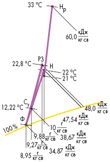

Построение процессов обработки воздуха на I-d диаграмме показано на рисунке 2.

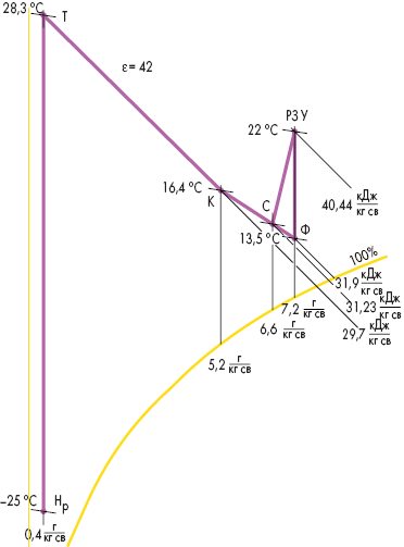

Источником холода зимой является dry-cooler с контуром раствора этиленгликоля, и от пластинчатого теплообменника подается вода 9–14 °С. В центральном кондиционере воздух нагревается в теплообменнике первого подогрева при постоянном влагосодержании 0,4 г/(кг cв) от –25 до 28,3 °С, адиабатически увлажняется в форсуночной камере с Еа = 0,65 и подается в помещение после второго подогрева, который в расчетном режиме не работает.
Необходимо построить процесс обработки воздуха на I-d диаграмме и определить параметры воздуха в рабочей зоне.
По I-d диаграмме находим параметры воздуха в точке «Т» (рис. 3): tТ = 28,3 °С; dТ = 0,4 г/(кг св); IТ = 29,5 кДж/(кг св); tМТ = 10 °С.
Вычисляем температуру воздуха на выходе из форсуночной камеры tк, используя выражение
По I-d диаграмме определяем: Iк = 29,7 кДж/(кг св); dK = 5,2 г/(кг св) и вычисляем:
Предварительно принимаем tрз = tу = 22 °С.
Как видно, возможная температура точки росы удаляемого воздуха ниже температуры воды, подаваемой в фэнкойлы, поэтому в них будет идти процесс сухого охлаждения. Поскольку фэнкойлы не изменяют влажностный баланс помещения, то все влаговыделения должен ассимилировать наружный воздух.
Считаем, что влаговыделения в помещении такие же, как в теплый период, и определяем влагосодержание удаляемого воздуха:
вычисляем:
По электронному каталогу находим холодопроизводительность фэнкойла при tс = 22 °С и tм = 14,1 °С: Qпол = Qявн = 1,83 кВт.
Вычисляем температуру воздуха на выходе из фэнкойла:
и по I-d диаграмме находим Iф = 31,9 кДж/(кг св).
Определяем параметры смеси:
Вычисляем параметры воздуха в рабочей зоне:
Поскольку параметры воздуха точно соответствуют исходным, расчет заканчиваем и полученные данные используем для проектирования контура сухого охладителя и пластинчатых теплообменников.

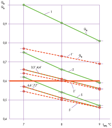

Рисунок 4. |
Для примера на рисунке 4 приведены графики изменения Qпол и Qявн от температуры воды и начальных параметров воздуха при Dtw = 5 °С для примененных в примере фэнкойлов при средних оборотах. Фэнкойлы надо подбирать при средней частоте вращения вентилятора с учетом аэродинамического сопротивления воздуховодов и плафонов. При этом возможны два варианта:
• расход воды принимается таким же, как при максимальном режиме, но тогда Dtw < 5 °С;
• расход воды определяется из условия Dtw = 5 °С.
Выбор варианта необходимо учитывать при проектировании холодильного центра.
