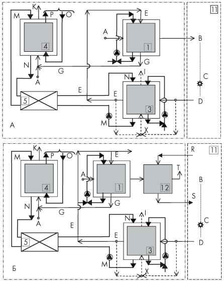

Принципиальная схема альтернативной системы кондиционирования воздуха (рециркуляционная):
- аппаратура (выделено): 1 — непрямой испарительный охладитель; 3 — абсорбер с внутренним испарительным охлаждением, 4 — десорбер с внутренним теплообменником-нагревателем; 5, 10 — теплообменники; 6 — гелиосистема; 7 — солнечный коллектор; 8 — бак-аккумулятор; 9 — дополнительный греющий источник; 11 — помещение;
- потоки теплоносителей: A — наружный воздух; E — осушенный воздух; I — вспомогательный воздушный поток из абсорбера; E* — воздух на входе в непрямой испарительный охладитель; B — в помещение; G* — вспомогательный воздушный поток из непрямого испарительного охладителя; D — воздух из помещения; K — выброс воздуха из десорбера; M — крепкий раствор абсорбента; N — слабый раствор; O, P — теплоноситель из солнечной водонагревательной системы; С — состояние воздуха в помещении.
Схема (рис. 1 и 2 — рассмотрен вариант альтернативной солнечной системы кондиционирования воздуха — АСКВ), как правило, состоит из осушительной части и блока испарительного охлаждения воды или воздуха. Раствор абсорбента циркулирует на линии абсорбер-десорбер (регенератор), обеспечивая непрерывность цикла осушения воздушного потока.

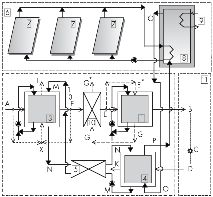

В десорбере тепло, необходимое для регенерации абсорбента, обеспечивается гелиосистемой с плоскими солнечными коллекторами 6 (7, 8, 9 — солнечные коллекторы, бак-аккумулятор, дополнительный греющий источник соответственно). Охлаждение абсорбера обеспечивается, как правило, вентиляторной градирней. В качестве основных элементов приведенные схемы включают абсорбер 3 (осушитель воздуха), десорбер 4, предназначенный для солнечной регенерации абсорбента, испарительный охладитель 1 и систему регенеративных теплообменников, необходимость в которых продиктована малыми располагаемыми температурными напорами. Воздушный поток состояния А (например, свежий наружный воздух) при осушении в абсорбере 3 снижает влагосодержание xg и температуру точки росы tdp, что обеспечивает значительный потенциал охлаждения в испарительном охладителе.
Принципиальная схема альтернативной системы кондиционирования воздуха (рециркуляционная), с подачей осушенного воздуха из помещения в «мокрую» часть непрямого испарительного охладителя: А — получение воздуха с требуемыми термовлажностными параметрами; Б — получение охлажденной воды.
Обозначения по рис. 1, дополнительно: R, S — охлажденная вода в помещение

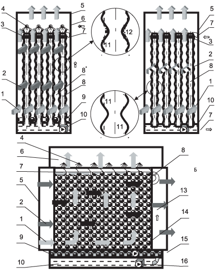

В НИО основным является процесс охлаждения основного воздушного потока при неизменном влагосодержании (рис. 1), реализуемый в «сухой» части аппарата (рис. 3В). Этот процесс обеспечивается испарительным охлаждением воды, рециркулирующей через каналы в «мокрой» части НИО. Охлажденная водяная пленка отводит тепло от основного воздушного потока через тонкую разделительную стенку. Оба процесса протекают одновременно в одном многоканальном аппарате НИО, но в его чередующихся каналах — рис. 3 и 4.
Рисунок 3.
Принципиальная схема абсорбера с внутренним испарительным охлаждением (А, Б) и испарительного охладителя непрямого типа (В): 1 — основной поток воздуха; 2 — вспомогательный поток воздуха; 3 — лоток распределительный для воды; 4 — разбрызгивающее устройство для абсорбента; 5 — корпус; 6 — трубопровод абсорбента; 7 — трубопровод воды; 8 — каналы испарительного контура; 8* — каналы осушительного контура; 9 — емкость для абсорбента; 10 — емкость для воды; 11 — водяная пленка; 12 — пленка абсорбента; 13 — подъемный трубопровод; 14 — насос раствора; 15 — сливной трубопровод для абсорбента; 16 — водяной фильтр-насос
В абсорбере (3) основным является процесс осушения пленкой абсорбента воздушного потока, поступающего в дальнейшем в охладительную часть АСКВ. Во второй части аппарата вспомогательный воздушный поток, взаимодействуя с водяной пленкой, обеспечивает отвод теплоты абсорбции от основной рабочей части ТМА — рис. 3А и Б. Близкая конструкция абсорбера с внутренним испарительным охлаждением описана в работе австралийских исследователей [11] и в работе Lowenstein [3].
Десорбер устроен совершенно аналогично абсорберу. Процессы десорбции в нем протекают в регенеративной (восстановительной) части аппарата при взаимодействии стекающей пленки абсорбента (слабый раствор) и воздушного потока, выносящего из аппарата влагу, а подвод необходимого для десорбции тепла обеспечивается горячей водой, поступающей во внутреннюю полость галет. В рассматриваемом варианте схемы эта вода поступает из гелиоситемы 6 с солнечными коллекторами 7 и баком-теплоаккумулятором 8.

Очевидна перспективность применения солнечной энергии в качестве греющего источника альтернативной системы. Применение различных типов гелиосистем для частичного либо полного обеспечения требуемого температурного уровня регенерации абсорбента в открытом абсорбционном цикле позволяет обеспечить непрерывность цикла. Применение солнечной энергии в качестве греющего источника требует наличия дополнительного дублирующего источника, и его выбор зависит от типа и количества применяемых солнечных коллекторов в гелиосистеме (рис. 1, позиция 9). Такой дублирующий источник представляет собой газовый или электрический бойлер. Дублер периодически подогревает теплоноситель до расчетной температуры регенерации, когда неблагоприятные погодные условия не позволяют обеспечить полную регенерацию абсорбента, опираясь только на солнечную энергию. Он также может работать непрерывно, если рассчитан на использование в комбинации с маломощной гелиосистемой, применяемой только для первичного подогрева теплоносителя.
Естественным шагом в разработке подобных систем является использование для регенерации абсорбента комбинированного греющего источника [7], интегрирующего разнохарактерные источники низкопотенциального тепла. Вклад каждого из применяемых греющих источников и их тип легко варьируется на стадии проектирования установки в зависимости от поставленных перед ней задач, эколого-экономического анализа и данных климатических условий.

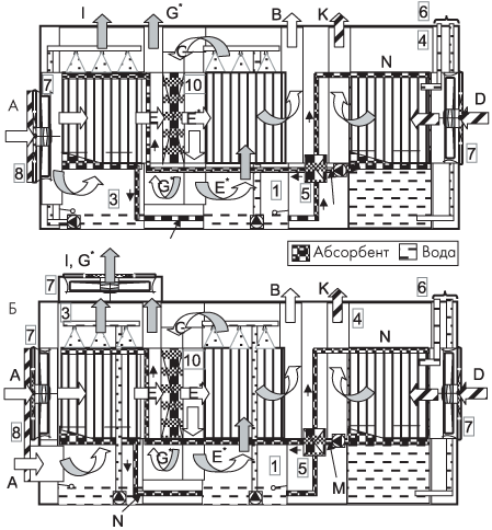

Рисунок 5.
А — основной блок альтернативной системы кондиционирования воздуха (рециркуляционная схема по рис.1); Б — схема АСКВ с автономным вентилятором на вспомогательных воздушных потоках. Обозначения по рис.1

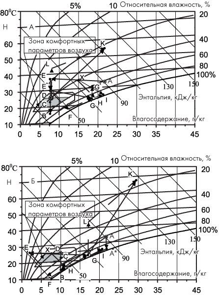

Рисунок 6.
Ход процессов в альтернативной системе кондиционирования воздуха и обозначения потоков теплоносителей соответственно схемам на рисунках 1 (А) и 2 (Б)
Характерные расчетные результаты приведены на рис. 6 для АСКВ по рис. 1 и 2 с рециркуляцией воздушного потока, покидающего помещение. В качестве абсорбентов в открытых системах обычно используются водные растворы хлористого кальция, хлористого лития, бромистого лития, а также многокомпонентные растворы (композиты) на основе указанных веществ. Как показано в предыдущих исследованиях авторов [7–10], наилучшей поглощающей способностью обладает водный раствор бромистого лития. В качестве добавок (снижение коррозионной активности раствора, повышение движущих сил процесса абсорбции, расширение участка безопасной работы с учетом явления кристаллизации раствора и пр.) используются LiNO3, ZnCl2, CaBr2, LiI и другие составляющие.
Данные на рис. 6 приведены для раствора H2O + LiBr + ZnCl2 + CaBr2, при концентрации раствора x = 65 % (для параметров наружного воздуха — tГ = 34 °С и хГ = 23 г/кг, заведомо выбранных для самых тяжелых, с точки зрения реализуемой задачи кондиционирования воздуха, районов земного шара — таких городов, как Рио-де-Жанейро, Сингапур, Майами, Бангкок, Бахрейн).
Схема на рис.1 построена с учетом использования воздуха, покидающего помещение для регенерации абсорбента в десорбере 4 (D — K, процесс показан в условном сочетании двух процессов: нагрева воздуха D — L и выноса влаги из десорбера L — K, при подвoде к нему тепла из бака-теплоаккумулятора в виде горячей воды состояния О — P). Наружный воздух состояния А осушается в абсорбере (A — E), дополнительно охлаждается в теплообменнике (E — E*) вспомогательным воздушным потоком (процесс E* — G), покидающим НИО (этот поток воздуха состояния G достаточно холодный, но увлажненный и не может быть использован в целях кондиционирования), а затем охлаждается в «сухой» части НИО (E* — B) при неизменном влагосодержании и в состоянии В поступает в помещение. Точка С характеризует состояние воздуха в кондиционируемом помещении.
Внутреннее охлаждение абсорбера, как указывалось выше, позволяет устранить из схемы вспомогательную градирню, охлаждающую абсорбер. Процесс испарительного охлаждения во внутренней полости (каналах) абсорбера осуществляется смесью воздушных потоков состояний А и Е (точка Х) на линии Х — I. Внутреннее испарительное охлаждение позволяет повысить изотермичность процесса абсорбции и, следовательно, его эффективность. Крепкий и горячий раствор абсорбента М и слабый и холодный раствор N обмениваются теплом в теплообменнике 5.
Схема на рис. 2 построена с учетом осушения воздуха, покидающего помещение, и последующего использования в качестве вспомогательного воздушного потока в НИО. В целом протекание рабочих процессов аналогично описанному выше, но температурный уровень в НИО резко смещается в сторону низких температур и наружный воздух в НИО не только охлаждается, но и осушается (А — А* — В). Этот конденсат может здесь использоваться для частичного погашения затрат воды на подпитку рециркуляционного контура НИО во влажной части. Это очень привлекательное решение, поскольку подаваемый в помещение воздух вообще не вступает в контакт с осушителем (абсорбентом), что важно по гигиеническим требованиям, но требуемый температурный уровень регенерации абсорбента в десорбере при этом растет.
Эту схему предпочтительно строить на непрямом испарительном охлаждении воды в НИО и последующей подаче этой воды в вентилируемые охладители, расположенные непосредственно в помещении. На схеме по рис. 2Б представлен вариант решения с автономной градирней на потоке охлажденного в НИО воздуха, что, в принципе, позволяет получать воду с температурой 3–8 °С. В целях задач именно СКВ можно в НИО охлаждать как воздух, так и воду, автономно подавая эти потоки в помещение.
Она также может служить основой для создания солнечных холодильных систем. Процесс десорбции здесь протекает по линии G — L — K, и для него используется вспомогательный воздушный поток из НИО. Такое решение приводит к возрастанию аэродинамического сопротивления на воздушном потоке, покидающем помещение, поскольку он последовательно проходит три различных тепломассообменных аппарата. Видимо, здесь лучше для десорбции использовать наружный воздух. Выбор решения связан с конкретикой решаемой задачи и технико-экономическим анализом.
