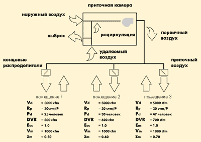

Одноканальная система вентиляции с переменным расходом
Рисунок 1. Одноканальная система вентиляции с переменным расходом, обслуживающая три помещения
Рассмотрим самую простую и наиболее распространенную систему: одноканальная VAV, показанная на рис. 1. Из венткамеры приточный воздух (смесь наружного и рециркуляционного) подается по общему воздуховоду к распределительным устройствам по помещениям. Каждый распределитель подает в помещение то количество приточного воздуха, которое требуется для поддержания заданной температуры. Удаляемый из помещения воздух затем подразделяется на рециркуляционный и выбросной.
При проектировании рассмотренной многозональной системы вентиляции необходимо предусматривать выполнение следующих условий:

Расчет вентиляции отдельных помещений
Упрощенная схема системы вентиляции (рис. 1) включает 3 помещения и приточно-рециркуляционную камеру. Для определения минимально необходимого количества наружного воздуха определим параметры, связанные с обслуживаемым помещением.
Норма подачи свежего воздуха (Rp или Ra)
Согласно Стандарту 62-1989 (табл. 2, раздел "Расчет вентиляции") определим расход воздуха на каждое помещение Rp, фут3/мин (чел. или Ra, фут3/мин (фут2).
Расчетная производительность системы по вентиляции (DVR)
Расход воздуха на каждое помещение (Vo) определяется по формуле: Vo=PxRp или Vo=AxRa. Расчетный расход определяется, исходя из расчетного количества людей в помещении (P=Pd) или просто по площади (DVR=PdxRp или DVR=AxRa).
Эффективность воздухообмена (Eac)
Какова эффективность воздухораспределения, т.е. смешивания приточной струи и воздуха рабочей зоны? При правильном подборе воздухораспределителей обычно обеспечивается полное смешение (Eac=1). Подача нагретого воздуха в верхнюю зону, как правило, приводит к температурному расслоению и частичному "байпассированию" (Eac=0,8).
Минимальный расход приточного воздуха (Vm)
В одноканальных VAV-системах расход первичного воздуха, поступающий в концевой распределитель, равен расходу приточного воздуха в помещении. Указанная величина изменяется от минимального (Vp=Vs=Vm) до расчетного (Vp=Vs=Vd) значения в зависимости от тепловой нагрузки. В качестве примера принято, что величина минимального расхода воздуха составляет 20 % от расчетного (Vm=0,2Vd, фут3/мин) для каждого помещения.
Вентиляционная составляющая в воздухообмене (zm)
В зависимости от количества людей в каждом помещении санитарная норма наружного воздуха составляет определенную долю в приточном (z=Vo / Eac / Vs). Наибольшее значение этой величины имеет место, когда количество приточного воздуха, определенное по тепловой нагрузке, минимально (Vs=Vm), а санитарная норма подачи наружного воздуха достигает расчетного значения (Vo=DVR). Эта критическая величина zm должна быть рассчитана для каждого помещения (zm=DVR/Eac/Vm). Минимальное значение Vm определяется по соответствующим расчетным условиям. Более высокие значения Vm означают небольшой рост нагрузки на концевые нагреватели и значительное снижение доли наружного воздуха; при более низких значениях Vm незначительно снижается нагрузка на подогрев, и существенно возрастает потребность в подаче наружного воздуха.
Расчет вентиляционной системы

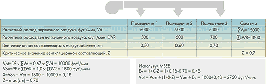

С учетом вышеизложенного определяют эффективность воздухообмена и максимальную потребность в подаче наружного воздуха для каждого помещения (рис. 2).
Определение общего расхода наружного воздуха с использованием уравнения MSE
Рисунок 2. Определение общего расхода наружного воздуха с использованием уравнения MSE
Критическое значение вентиляционной составляющей в общем воздухообмене (Z)
Помещение с наибольшей потребностью в наружном воздухе (z=Vo/Eac/Vs) принимается в качестве критического для системы и определяет критическое значение вентиляционной составляющей (Z=max(z)). Обозначим для критического помещения Vo=Voc и Vs=Vsc, примем Eac=1,0 и сравним значение z=Voc/Vsc с данными Стандарта 62-1989; для дальнейшего использования корректируем полученное значение z в соответствии со Стандартом. Для расчетных условий (Vo=Voc=DVR и Vs=Vsc=Vm) критическое значение вентиляционной составляющей определяется как Z=DVR/Eac/Vm.
Общий расход воздуха на вентиляцию (Von)
Во всех случаях Von=Ј Vo. В расчетных условиях (P=Pd) общий расход воздуха на вентиляцию с учетом неравномерности заполнения помещений людьми составляет Von=PFxЈ DVR. Обычно проектировщики принимают значение PF=1,0 (как на рис. 2); наиболее скрупулезные определяют фактическую неравномерность заполнения помещений (см. ниже).
В Стандарте 62-1989 принято PF=1, однако допускается расчет фактической неравномерности, основанный на среднем значении количества людей в помещении (P=Pd=Pa) и соответствующем значении подачи наружного воздуха (DVR=PaxRp).
Общий расход приточного воздуха (Vpt)
Во всех случаях Vpt=Ј Vp. Расчетный расход приточного воздуха определяется как сумма расходов приточного воздуха по всем помещениям с учетом неравномерности тепловой нагрузки (Vpt=DFxЈ Vd). На примере рис. 2 для наглядности принят необычно низкий коэффициент неравномерности DF=0,67.
В Стандарте 62-1989 нормируется расход воздуха, подаваемый в помещения Vst, а не общий расход первичного воздуха Vpt. Для одноканальных VAV-систем эти величины одинаковы, а для двухканальных систем или систем с дополнительными вентиляторами значение Vst превышает Vpt. При проектировании определение расхода первичного воздуха обычно является приближенным.
Среднее значение вентиляционной составляющей (X)
Указанная величина определяется как отношение санитарной нормы к общему объему приточного воздуха для расчетных условий (X=Von/Vpt).
В Стандарте ASHRAE 62-1989 приводится определение "неуточненное значение вентиляционной составляющей X=Von/Vst", которое идентично среднему значению этой величины для одноканальных систем, если Vpt=Vst.
Эффективность вентсистемы (Ev)
Для одноканальных VAV - систем коэффициент Ev может быть определен через величины средней и критической вентиляционной составляющих: Ev=1+X-Z. Если вентиляционная составляющая воздухообмена для критического помещения (Z) существенно больше средней (X), то удаляемый воздух обладает значительным потенциалом по ассимиляции загрязнений. Выброс такого воздуха приводит к снижению эффективности систем вентиляции.
Общий расход наружного воздуха (Vot)
Используем уравнение многозональной вентиляции MSE (см.ниже) для расчета критической потребности наружного воздуха с учетом коэффициента эффективности вентиляции: Vot=Von/Ev. Эта величина используется для определения нагрузки на охлаждение.

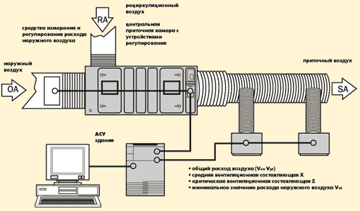

Базовая схема регулирования вентиляции
Если принять неизменными заполнение помещения людьми и нормы подачи вентиляционного воздуха (Vo=DVR), то снижение расхода первичного воздуха в системе при неполной тепловой нагрузке приводит к повышению эффективности использования потенциала приточного воздуха для вентиляции. Базовая настройка регулирования предусматривает изменение текущего расхода первичного воздуха (Vp), вычисление текущего значения вентиляционной составляющей в притоке (z) для каждого помещения и определение текущего значения объема наружного воздуха Vot (т.е. определяется Z, Von и Vpt, затем решается MSE для определения Vot); в случае необходимости производится регулирование положения клапанов для приведения величины Vot в соответствие с расчетом.
Более сложные схемы регулирования используются в том случае, когда необходимо учитывать изменение количества людей в помещении и соответственно пересчитывать нормы подачи свежего воздуха (Vo=P x Rp). Например, для систем, обслуживающих помещения с известным графиком пребывания людей, может быть использован простой принцип регулирования по времени суток. В других случаях количество людей в помещении может определяться прямым счетом или косвенно путем измерения концентрации CO2 и других газов, связанных с жизнедеятельностью. Фактическое значение количества людей используется для текущего пересчета норм подачи вентиляционного воздуха (Vo и Vot).
Практическое использование базовой схемы регулирования вентиляции
Базовая схема регулирования системы вентиляции легко осуществима на практике; используются разнообразные устройства автоматики, контролирующие параметры работы системы. В частности, используются не зависимые от давления концевые регуляторы с цифровым вводом (DDC/VAV), АСУ здания с процессором, цифровые регуляторы расхода воздуха в приточных камерах и средства для измерения параметров и расхода наружного воздуха. Пример реализации такой системы показан на рис. 3.
Рисунок 3. Базовая схема регулирования системы вентиляции
На практике DDC/VAV - регуляторы измеряют расход первичного воздуха по обслуживаемым помещениям (Vp) и рассчитывают текущее значение вентиляционной составляющей (z=Vo/Eac/Vp), используя заданные или рассчитываемые значения Vo и Eac. Процессор АСУ здания периодически опрашивает датчики всех концевых регуляторов и считывает значения расхода приточного воздуха, определяет требуемый расход воздуха на вентиляцию Vo и величину вентиляционной составляющей для каждого помещения. По этим данным процессор рассчитывает общий расход первичного воздуха (Vpt=Ј Vp), общую потребность подачи вентиляционного воздуха (Von=Ј Vo), среднее значение вентиляционной составляющей (X=Von/Vpt), критическое значение вентиляционной составляющей Z=max(z) и, используя эти величины, рассчитывает вентиляционную эффективность системы (Ev=1+X-Z) и соответствующее значение расхода наружного воздуха (Vot=Von/Ev). DDC - регулятор приточной камеры устанавливает положение клапанов, обеспечивающее поддержание указанной величины Vot.
