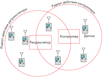

Беспроводные технологии могут классифицироваться по типам их использования, например: 1) сети личного пользования, в которые могут подключаться устройства Bluetooth, головные телефоны, PDA, принтеры, клавиатуры и т. д.; 2) локальные сети, такие как WiFi (для подключения компьютеров, PDA и т. д.); 3) городские сети для сотовых телефонов, устройств Blackberry® и т. д.

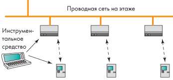

Тип подключения «один к одному»: каждый беспроводной датчик в помещении производит обмен данными с определенным контроллером или приемником

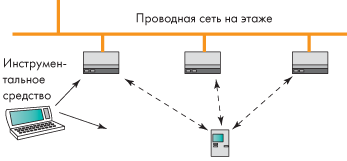

Тип подключения «один ко многим»: один беспроводной датчик в помещении производит обмен данными с несколькими контроллерами или приемниками

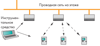

Тип подключения «многие к одному»: несколько беспроводных датчиков в помещении производят обмен данными с определенным контроллером или приемником, который затем направляет данные в соответствующее устройство управления

Прежде всего, большинство современных беспроводных датчиков температуры, использующих для связи радиочастоту, имеют ограничение по расстоянию, обычно выражающееся дистанцией приблизительно 30 м, хотя это расстояние может быть увеличено при помощи ретрансляторов. Препятствия и находящиеся вблизи некоторые материалы, например сплошные металлические стены или камеры, бетонные стены или полы, могут иногда ослабить или даже полностью заблокировать сигнал. Поэтому размещение устройства может стать непростой задачей.
Например, при установке беспроводного датчика на стене, содержащей крупную балку из конструкционной стали, расстояние уверенной связи устройства может сократиться на 50 %.
Организации, предлагающие успешные беспроводные решения, имеют возможность за дополнительную плату провести предварительное обследование на месте для размещения устройства, обеспечивающего надежную связь. Такое обследование может производиться при помощи ручного инструмента, если здание уже существует, или на основании схем и чертежей строящегося здания.
Беспроводные устройства могут быть также чувствительными к радиопомехам от других беспроводных сетей, работающих в той же полосе частот: от беспроводных телефонов, широкополосных передатчиков, микроволновых печей, радиопереговорных устройств и др.

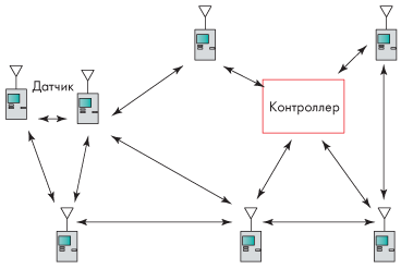

Рисунок 4.
Двухточечная связь. Центральная точка сбора данных связывается по беспроводной связи со многими датчиками (подключение типа «многие с одним»). С датчиками, находящимися вне радиуса действия, связь осуществляется при помощи одного или нескольких ретрансляторов

Обсуждение беспроводной технологии было бы неполным без упоминания о беспроводных ячеистых сетях. В журнале «PC Magazine» редактор Себастьян Рапли (Sebastian Rupley) подробно останавливается на этих необычных разработках: «Эти беспроводные чудеса бесконечны. В этих ячеистых сетях чем больше точек подключения, тем лучше».
Суть беспроводных ячеистых сетей заключается в том, что в них отсутствует центральное управляющее устройство (рис. 4 и 5). Вместо него каждый узел наделен возможностями радиосвязи и действует как передающая точка или маршрутизатор для других узлов.
«Ячеистые сети могут быть более надежны, чем сети другого типа, т. к. если один из узлов выходит из строя, остаются работоспособными другие узлы», – говорит Роберт Пур (Robert Poor), один из основателей внедрения беспроводных ячеистых сетей в среды, неблагоприятные для радиосвязи.
Топология беспроводных ячеистых сетей, разработанная в Массачусетском технологическом институте для промышленных систем управления и контроля, является двухточечной системой или архитектурой равноправных узлов, называемой многозвенной сетью. Узел такой сети может посылать и принимать сообщения, а также может действовать как маршрутизатор и передавать сообщения своим «соседям». При помощи процесса ретрансляции пакет беспроводных данных находит свой путь к месту назначения, проходя через несколько промежуточных узлов по надежным каналам связи.
