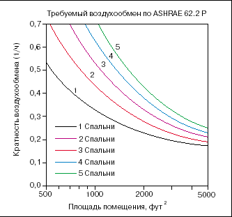

В проекте нормируется воздухообмен в расчете на человека или на единицу площади пола, однако с помощью сочетания этих показателей мы можем получить среднюю величину воздухообмена для типового дома. На рис.1 показаны кривые для определения среднего воздухообмена по зданию.
На рис.1 воздухообмен соотносится с типом спальни, а не с количеством людей; как это понимать?
Предполагается, что спальня типа 1 предназначена для двоих людей, во всех других соответственно прибавляется по одному человеку. При известном количестве людей следует выбирать соответствующий тип спальни. Фактическое количество людей может изменяться в ту или в другую сторону.
Рисунок 1
Минимально необходимый вохдухообмен для зданий разного размера

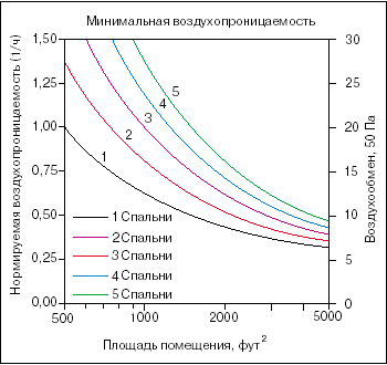

Возможна ли такая ситуация, когда необходимый вентиляционный воздухообмен обеспечивается только за счет инфильтрации?
Да. В стандарте не приводятся максимальные значения инфильтрации, необходимо проводить измерения фактической воздухопроницаемости. Для вновь строящихся зданий такие решения нецелесообразны, однако многие из существующих зданий характеризуются неплотностью ограждающих конструкций и соответственно большим расходом инфильтрационного воздуха. На рис. 2 приведены значения минимально необходимой воздухопроницаемости для обеспечения потребности в вентиляции здания за счет инфильтрации.

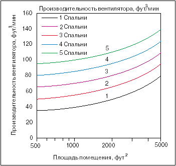

Рисунок 2
Минимально необходимая производительность вентилятора для всего здания в расчете на постоянную работу при наличии инфильтрации

Какой типоразмер вентилятора нужен для системы механической вентиляции здания?
Расчет проводится с учетом размера здания, но если принять величину инфильтрации, заданную по умолчанию, то для типового здания достаточной производительностью вентилятора является 60-100 фут3/мин (30-50 л/с). При больших расходах инфильтрации требуемая производительность вентилятора соответственно уменьшается. На рис. 3 приведены минимальные значения производительности вентилятора, соответствующие принятому по умолчанию значению инфильтрации.
