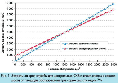

Были проанализированы затраты на срок службы для систем различной производительности по тому и другому типу, результаты анализа представлены на рис. 1. Из графика видно, что для обоих рассматриваемых типов систем рост производительности приводит к росту затрат, однако темпы роста при этом различны. Затраты для центральных СКВ остаются более высокими, пока обслуживаемая площадь не превышает 1 180 м2. Таким образом, когда выбор систем производится только по стоимости и обслуживаемая площадь не менее 1 180 м2 (критическое значение), в рассматриваемом здании преимущество имеют центральные СКВ.
Рис. 1
Однако различные нормы амортизационных отчислений и другие особенности проектных решений оказывают влияние на величину затрат и наклон графиков. Критическое значение обслуживаемой площади также изменяется. Например, влияние норм амортизационных отчислений иллюстрируется данными табл. 2. Снижение величины амортизации приводит к уменьшению "критической" площади обслуживания.

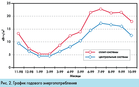

Был проведен мониторинг сравниваемых систем с целью определения годового потребления энергии. Результаты сравнения представлены на рис. 2. Потребление электрической энергии составляет соответственно 126 кВт·ч/м2 для центральной системы и 170 кВт·ч/м2 для сплит-системы. Таким образом, годовые затраты энергии для сплит-системы примерно на 35 % выше. Разница более заметна в летнее время, когда тепловая нагрузка на систему больше. Повышенная энергоемкость сплит-систем объясняется более низкой эффективностью использования электроэнергии.

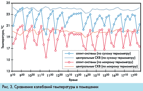

Для сравнения качества работы двух систем кондиционирования воздуха проводились измерения температуры воздуха по сухому и мокрому термометрам в различных обслуживаемых помещениях. На рис. 3 показано изменение температуры в течение дня в помещениях, обслуживаемых сравниваемыми системами (при типичной для климата и времени года температуре наружного воздуха). Из графика видно, что сплит-системы обеспечивают меньшую устойчивость температуры воздуха в помещении главным образом из-за недостатков системы регулирования температуры в этих системах. Максимальный диапазон колебаний температуры составил 5,2°С. Большие колебания температуры воздуха в помещении снижают уровень комфорта и отрицательно сказываются на производительности труда служащих.
Рис. 3
Хотя первоначальные затраты на сплит-системы кондиционирования воздуха ниже, качество их работы хуже из-за больших колебаний температуры воздуха в помещениях. Поскольку подача свежего воздуха возможна только через открытые окна, качество воздуха в помещениях также более низкое по сравнению с создаваемым центральными СКВ из-за отсутствия очистки наружного воздуха. Таким образом, с точки зрения качества работы предпочтение следует отдать центральным СКВ.

Затраты за срок службы той и другой системы возрастают с увеличением обслуживаемой площади, но темп роста затрат при этом различен. При норме амортизации 7 % критическая величина обслуживаемой площади составляет 1 180 м2. При другом значении амортизации и различиях в проекте критическая величина обслуживаемой площади может измениться.
Годовой расход энергии сплит-системами примерно на 35 % больше, чем центральными СКВ; это различие особенно очевидно в летнее время.
