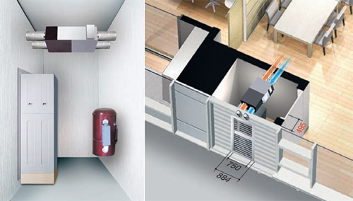

В каждой квартире на каждом этаже здания выделены специальные помещения – инженерные блоки (модули), в которых размещается инженерное оборудование, обслуживающее данную квартиру. Размеры этого блока в плане составляют примерно 1×1,5 м. Блок, как правило, встраивается рядом с лоджией. Доступ в этот блок тоже, как правило, со стороны лоджии. В этом блоке установлен центральный пылесос, приточно-вытяжная вентиляционная установка с теплоутилизатором и блок системы кондиционирования. На фасад здания выходит решетка. Наружный блок кондиционера установлен вплотную к этой решетке. Решетка спрофилирована таким образом, что забор воздуха осуществляется через ee нижнюю часть. В системах традиционного типа отвод воздуха от наружных блоков и выброс его на фасад зачастую приводит к перемешиванию с забираемым снаружи воздухом, что не позволяет блоку работать с полной холодопроизводительностью. В рассматриваемой системе вместо осевого вентилятора используется центробежный. Этот центробежный вентилятор установлен таким образом, чтобы отработанный воздух выбрасывался наружу под углом к фасаду и не перемешивался с воздухом, забираемым снаружи на охлаждение. Это решение представляется достаточно удачным. Наружный блок в этом случае функционирует в оптимальном режиме. Дополнительное преимущество состоит в том, что центробежный вентилятор при требуемой производительности получился достаточно тихоходным и уровень шума от блока составляет менее 40 дБ. Нужно отметить, что, поскольку инженерные блоки размещены в габаритах квартиры, защите от шума уделено повышенное внимание. Блоки устанавливаются на виброоснованиях, присоединение коммуникаций осуществляется только гибкими подводками. Сами инженерные блоки обязательно звукоизолируются: прокладываeтся слой минеральной ваты, затем он обшивается гипсокартоном. В результате этих мероприятий уровень шума от работы инженерных систем, ощущаемый непосредственно в жилых помещениях при работающем на полную мощность вентиляторе, никогда не превышает 30 дБ. При меньшей мощности вентилятора в ночное время уровень шума еще ниже, он не превышает 25 дБ.

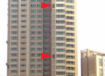

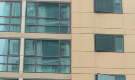

Воздухозаборные решетки, размещенные на фасаде, оборудованы регулируемым приводом. В случае, когда кондиционер отключается, решетки автоматически закрываются. Это решение следует признать оправданным, так как оно позволяет избежать ненужного выстуживания помещения инженерного блока. Интересно, что по положению решеток с улицы легко визуально понять, работает ли в данной квартире кондиционер в данный момент времени.
Опыт Южной Кореи показал, что это решение – решетки на фасадах здания – при желании вполне можно архитектурно оформить таким образом, чтобы облик здания совершенно не пострадал.

Стрелками обозначены решетки инженерного блока |
Общий вид решеток на фасаде и схема организации воздушных потоков через эти решетки |

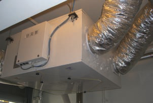

Квартирная приточно-вытяжная вентиляционная установка с теплоутилизатором размещена в том же самом инженерном блоке, что и система кондиционирования. От нее в квартиру выведены приточный и вытяжной воздуховоды. Забор воздуха осуществляется с фасада здания.
Внутренний вид инженерного блока и его расположение в габаритах квартиры |

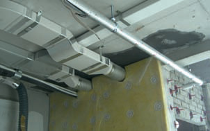

От квартирной приточно-вытяжной вентиляционной установки и приток, и вытяжка разводятся по помещениям квартиры посредством плоских воздуховодов.

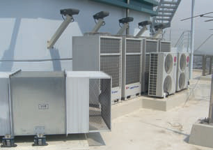

В верхних этажах высотных жилых зданий в Южной Корее, как это происходит и в нашей стране, обычно устраиваются пентхаусы. В пентхаусах нет смысла выделять помещения для инженерных блоков. Наружные блоки кондиционеров обычно располагаются на кровле здания.

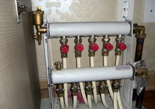

Распределение теплоносителя от газового водонагревателя к распределительному коллектору осуществляется посредством медных труб. Отопительные приборы подключаются к коллектору трубами из термостойких полимерных материалов, прокладываемых в полу по такому же принципу, который успешно используется и в нашем строительстве. Используется такой же состав оборудование – дренаж, воздухоотводчики и пр.

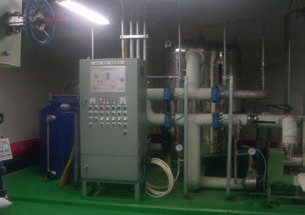

В системе водоснабжения перед повысительными насосными станциями обязательно предусмотрен блок водоподготовки. Вся вода перед подачей потребителям в обязательном порядке очищается и обеззараживается.

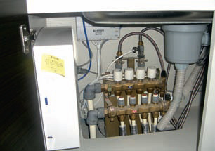

Блок распределения холодной и горячей воды по потребителям внутри отдельной квартиры (ванна, душ, мойка и т. д.) располагается, как правило, под мойкой.
Можно отметить и такое непривычное для нашей страны, но повсеместно используемое в Южной Корее решение – установка канализационных труб под потолком расположенной этажом ниже квартиры. Поскольку квартира передается жильцу уже с отделкой, с установленным подшивным потолком, это обстоятельство не вызывает никаких неудобств.

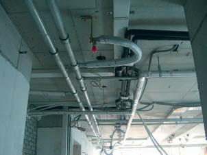

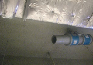

Во всех квартирах устанавливаются системы спецпожаротушения. Под потолком квартиры, который затем подшивается, прокладываются магистрали: фреонопроводы, магистрали системы спецпожаротушения. Чтобы не использовать трубы большого диаметра, из-за чего в конечном итоге уменьшается высота помещения, магистрали разбиваются на несколько параллельных (по расходу) веток. Еще одно решение, применяемое в Южной Корее повсеместно, а для наших проектировщиков непривычное: подключение спринклеров посредством гибких подводок. Интересное решение применяется для установки самих спринклеров – передвижная направляющая, позволяющая установить спринклер именно на той отметке, на которой будет затем сделан подшивной потолок. В нашей стране спринклеры установлены на жестких направляющих, и затем в процессе установки подшивного потолка любая ошибка в размерах приводит к тому, что спринклер либо торчит из подшивного потолка, либо находится выше его уровня. В данном случае за счет винтового компенсатора спринклер можно точно установить на необходимую высоту.

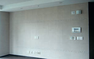

Жилец, въезжая в квартиру, получает в свое распоряжение наряду с планировкой и отделкой блок климат-контроля. Посредством этого блока можно управлять всем инженерным оборудованием квартиры. Можно задать требуемую температуру в любой комнате, управлять освещением, шторами, центральным пылесосом.

Квартирная приточно-вытяжная установка с рекуперацией под потолком помещения инженерного блока |

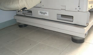

Виброизоляция наружного блока |
Разводка инженерных коммуникаций под |
Коммуникации под потолком квартиры до ее отделки. Установки спринклеров на регулируемых направляющих присоединены посредством гибких подводок |
Блок климат-контроля в квартире |
Распределительная гребенка ГВС и ХВС под мойкой |
Распределительный узел системы отопления квартиры от газового котла |
Инженерное оборудование на кровле |

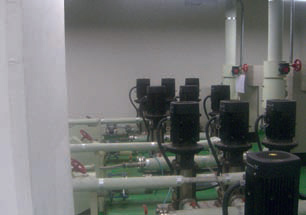

Повысительные насосы разных зон |
Блок водоподготовки системы водоснабжения |

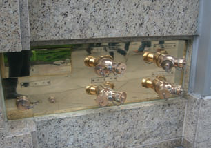

Таким образом отделаны головки для подключения пожарных машин |
