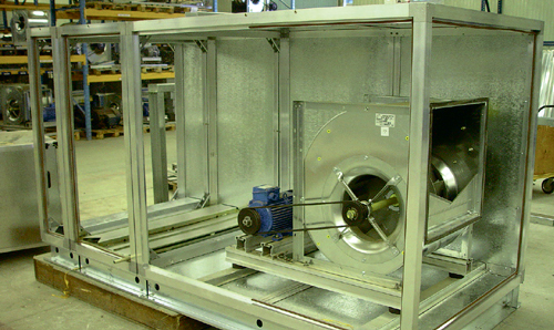

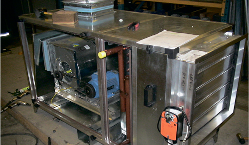

Вентилятор Nicotra RDH-500
Вентилятор Nicotra RDH-500 (2003 год )

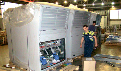

Паровые КЦКП
Паровые КЦКП (2003 год)

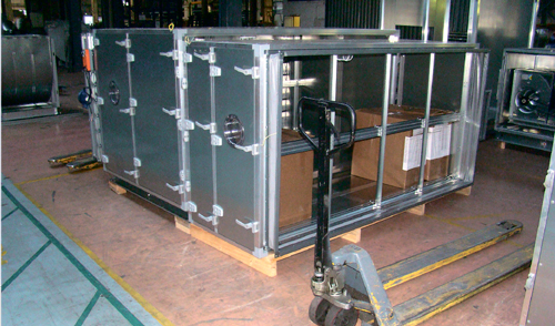

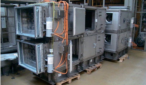

МОНОБЛОК - КЦКП-3
МОНОБЛОК - КЦКП-3,15 (2004 год)

ВЕРОСА-500 низкий профиль
ВЕРОСА-500 низкий профиль (2016 год)

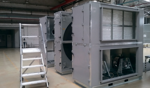

Установки БОКС
Установки БОКС (2016 год)
