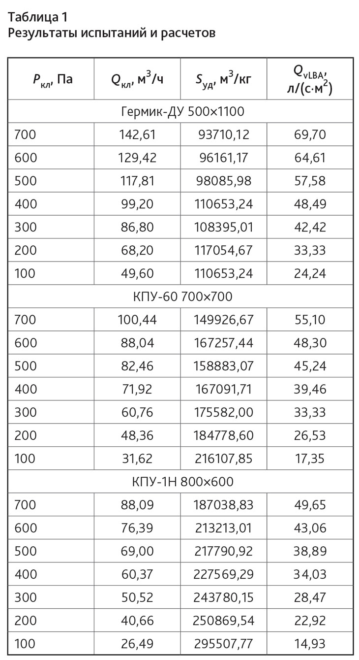

При проведении сертификационных испытаний на соблюдение требований технического регламента ТР ЕАЭС 043/2017 [5] была успешно подтверждена основная характеристика, а именно: EI 60 для КПУ-60, EI 90 для КПУ-1Н и EI 120 для Гермик-ДУ, получены сертификаты соответствия.
В процессе испытаний измерены и рассчитаны основные величины (см. табл. 1), характеризующие работу клапанов (Pкл и Qкл) и необходимые для расчета удельного сопротивления дымогазопроницанию Sуд.
Дополнительно произведены измерения для расчета удельного показателя протечки QvLBA в соответствии с требованиями ГОСТ Р 71461 [4]:
QvLBA= Qкл / (3,6 · Fкл),                       (5)
где Qкл – приведенные к нормальным атмосферным условиям протечки через неплотности клапана, м3/ч;
QvLBA –  удельный показатель протечки, л/(с·м2).

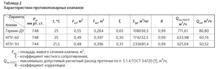

Ниже для более наглядного восприятия представлена табл. 2 со средними расчетными значениями параметров и их предельно допустимыми нормами.

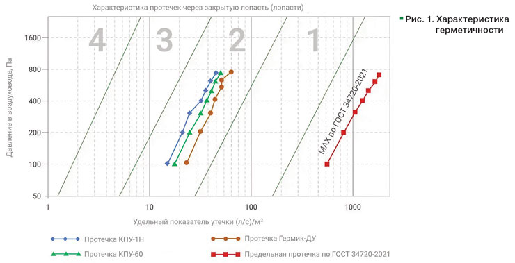

График удельного сопротивления клапана (характеристика герметичности, рис. 1) описывается линейной зависимостью с коэффициентом корреляции R (см. табл. 2).
Вышеприведенный график подтверждает, что все представленные клапаны соответствуют 2-му классу уровня протечки согласно ГОСТ Р 71461 [4].
Среди них можно выделить клапан КПУ-1Н, демонстрирующий максимальное удельное сопротивление дымогазопроницанию, более чем в 45 раз превышающее минимально допустимый показатель. Это говорит о том, что КПУ-1Н является наиболее герметичным среди испытанных образцов и даже в самых экстремальных условиях или при длительной эксплуатации его герметизирующие свойства останутся на высоком уровне. Такие клапаны не просто «соответствуют», а «превосходят» текущие нормативные требования, что дает дополнительную уверенность в безопасности объекта.
Клапан Гермик-ДУ помимо превышения требований по удельному сопротивлению дымогазопроницанию и уровню протечек обладает значительным преимуществом в компактности: отсутствие вылета лопатки позволяет устанавливать его в условиях ограниченного пространства. Это всегда актуально при проектировании и монтаже систем в различных видах зданий.
Клапан КПУ-60 отличается минимальным коэффициентом местного сопротивления при схожих геометрических размерах сечения с другими испытанными клапанами, но при этом имеет сравнительно высокое значение удельного сопротивления дымогазопроницанию. Клапан спроектирован из соображения удовлетворения необходимых требований пожарной безопасности согласно действующим нормам в данной области на объектах гражданского (и не только) строительства без избыточных значений степени огнестойкости. При этом клапан имеет широкую область применения за счет малой глубины корпуса 120 мм, что позволяет эффективно интегрировать его в существующую инфраструктуру зданий.

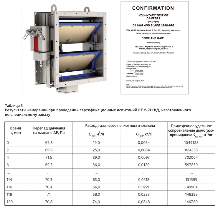

Особого внимания заслуживают клапаны КПУ-2Н в высокодинамичном исполнении (ВД). Главное преимущество клапанов – работоспособность при нестандартных динамических нагрузках. Это делает их незаменимыми в зданиях с повышенной сейсмической активностью или подверженных другим видам динамических воздействий. Более того, клапаны КПУ-2Н-ВД, изготавливаемые по специальному заказу, характеризуются высоким пределом огнестойкости (EI 120) и соответствием 3-му классу уровня протечки, что подтверждено испытаниями в независимой лаборатории TUV NORD System GmbH Co. & KG. Превышение минимально допустимого показателя удельного сопротивления дымогазопроницанию более чем в 110 раз, что было установлено при сертификационных испытаниях (см. табл. 3, рис. 2), подтверждает исключительную герметичность данных клапанов. Сочетание этих важнейших характеристик означает, что барьер против распространения опасных продуктов горения становится практически непроницаемым.
 По результатам сертификационных и внутренних испытаний, выполненных по стандартным методикам, установлено, что клапаны компании ООО «ВЕЗА» соответствуют требованиям нормативной документации, предъявляемым к противопожарным клапанам. Они имеют значительный запас по удельному сопротивлению дымогазопроницанию и низкий уровень протечки, что гарантирует надежную и комфортную по уровню шума эксплуатацию данных клапанов в системах дымоудаления, обеспечивая их эффективную и бесперебойную работу.
