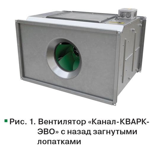

Одним из таких продуктов стал новый канальный вентилятор «Канал-КВАРК-ЭВО» (рис. 1). Аббревиатура «ЭВО» указывает на некую эволюцию в этом продукте. Рассмотрим его более детально.

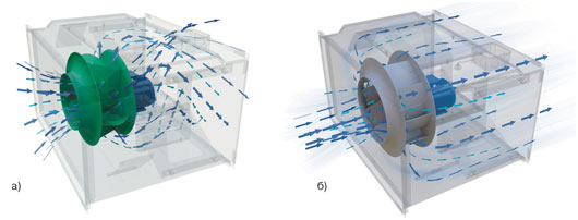

Чтобы оценить преимущества применения рабочих колес ImprEVO в канальных вентиляторах, рассмотрим принцип работы классического рабочего колеса с назад загнутыми лопатками. Оно забирает воздух из канала и выбрасывает его под перпендикулярным оси вращения углом. Поток начинает хаотично биться о стенки узкого корпуса канального вентилятора и существенно теряет динамическую составляющую. Далее под действием постоянного напора от рабочего колеса воздух все-таки устремляет свой вектор движения в сторону потока в канале. Таким образом, получается не лучшая траектория движения воздуха с присутствием дополнительного сопротивления, которое негативно влияет на расход и давление воздуха вентилятора в целом.
Принципиальное отличие рабочих колес ImprEVO заключается в том, что за счет лопаток сложной формы, закрученных вдоль собственной оси, получилось добиться диагонального выброса воздуха относительно оси вращения (рис. 2). Это его ключевое отличие, т. к. динамическая составляющая изначально направлена в сторону потока воздуха в канале. Этот эффект становится особенно значимым с точки зрения энергоэффективности, когда речь идет о канальном вентиляторе, поскольку расстояние от края рабочего колеса до стенки корпуса зачастую минимальное.
Схема потока воздуха в канальных вентиляторах «ВЕЗА»
Схема потока воздуха в канальных вентиляторах «ВЕЗА»: а – вентилятор «Канал-КВАРК-ЭВО», рабочее колесо ImprEVO; б – вентилятор «Канал-КВАРК-П», классическое рабочее колесо с назад загнутыми лопатками

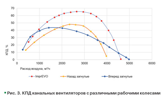

Для сравнения энергоэффективности канальных вентиляторов ниже приведены данные о КПД, взятые из протоколов испытаний для типоразмера 60-35 (рис. 3).
  • ImprEVO – пластиковое рабочее колесо с назад загнутыми лопатками в вентиляторе «Канал-КВАРК-ЭВО-60-35-2-400», КПД до 65 %.
  • Назад загнутые – классическое рабочее колесо из листовой стали с назад загнутыми лопатками в вентиляторе «Канал-КВАРК-П-60-35-2-400», КПД до 48 %.
  • Вперед загнутые – классическое рабочее колесо из листовой стали с вперед загнутыми лопатками в вентиляторе «Канал-ПКВ-60-35-4-400», КПД до 43 %.
Из графика на рис. 3 видно, что вентилятор «Канал-КВАРК-ЭВО» наиболее энергоэффективен по сравнению с другими моделями. Разница КПД между «Канал-КВАРК-ЭВО» с рабочим колесом ImprEVO и другими вентиляторами с назад загнутыми лопатками очень существенна и доходит до 17 %. Однако если сравнивать КПД самих рабочих колес у этих вентиляторов без учета влияния корпуса, то разница будет не такой существенной, в диапазоне 7 %. Это демонстрирует, насколько эффективнее работает диагональный выброс воздуха с рабочего колеса ImprEVO в компактном корпусе канального вентилятора «Канал-КВАРК-ЭВО».

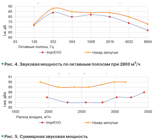

Помимо высокой энергоэффективности «Канал-КВАРК-ЭВО» хочется также отметить снижение уровня шума по сравнению с другими вентиляторами на базе назад загнутых рабочих колес. Это достигается за счет более совершенной аэродинамичной формы рабочего колеса ImprEVO. На рис. 4 и 5 приведены данные из протоколов испытаний, полученные в реверберационной камере компании «ВЕЗА».
Из графиков видно снижение уровня шума до 4 дБ, что довольно существенно сказывается на акустическом комфорте при эксплуатации вентилятора.

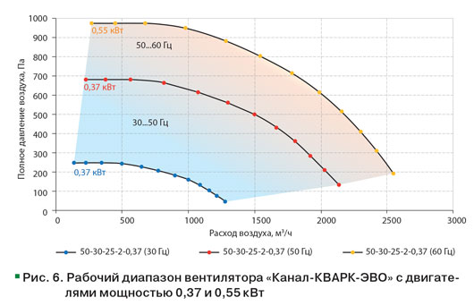

В модельном ряду вентиляторов «Канал-КВАРК-ЭВО» на каждый типоразмер вентилятора приходится два варианта двигателя, которые отличаются мощностью (рис. 6). Первый идет с номинальной мощностью для подключения напрямую к сети питания 400 В, 50 Гц, а второй – с увеличенной мощностью для подключения через частотно-регулируемый привод, который позволяет разогнать рабочее колесо вентилятора свыше номинальных значений до 60 Гц. Это первая модель канального вентилятора от компании «ВЕЗА», в которой допускается подобное управление.
