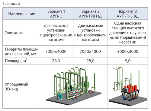

Площадь помещений насосных установок
Помещения насосных установок традиционной спринклерной системы и ТРВ низкого давления (варианты 1 и 2) имеют очень близкие габариты. Это связано с тем, что в обоих случаях используются одни и те же центробежные насосы, а трубопроводы обвязки сопоставимы по размеру. Кроме того, значительные нормативные расстояния вокруг оборудования для его обслуживания и ремонта дополнительно размывают разницу в площадях помещений.
На размер помещения в большей степени влияет то, насосное оборудование какого производителя было выбрано.

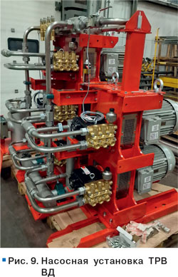

Ситуация меняется, когда рассматривается насосная установка ТРВ высокого давления. Ее конструкция построена на других принципах, что и делает ее значительно компактнее (табл. 2).
Видим, что производители установок ТРВ ВД обоснованно говорят об экономии площадей насосных помещений.

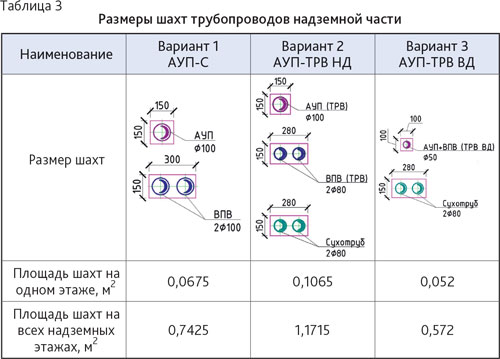

Площадь под шахты
Переходим к определению размеров шахт для трубопроводов пожаротушения в надземной части здания (табл. 3).

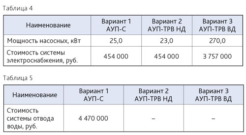

Система электроснабжения насосных установок
Насосные установки традиционной АПТ и ТРВ НД очень близки по потребляемой мощности, а вот насосная ТРВ ВД радикально отличается от них, в нашем случае – в прямом смысле словосочетания «на порядок».
В расчете стоимости (табл. 4) учтем следующий состав – автоматы в панели противопожарных устройств в ВРУ, а также кабельные линии от ВРУ до шкафа управления насосной. Длину одной линии условно примем за 100 м. Комплект автоматизации и автоматический ввод резерва (АВР) расположен в щите насосной станции и входит в его стоимость.
Система отвода воды после срабатывания
В соответствии с СП 485.1311500.2020 «Системы противопожарной защиты. Установки пожаротушения автоматические»: «6.9.26. Необходимо предусмотреть организационные и/или технические мероприятия по удалению ОТВ (огнетушащее вещество) после срабатывания водяных и пенных АУП».
В качестве технических средств отвода воды из надземной части используются трапы, размещаемые в коридорах, система горизонтальных участков и стояков, из которых вода выводится в наружные сети.
Для нашего объекта принимаем, что для традиционной спринклерной системы используются технические средства, а для систем с ТРВ, где расход значительно меньше, можно обойтись организационными мероприятиями (инструкции, уборочный инвентарь, просушка и проветривание и т. п.).
В стоимости АУП-С (табл. 5) учтены трапы в коридорах, трубопроводы, фасонные изделия, изоляция, а также монтажные работы.

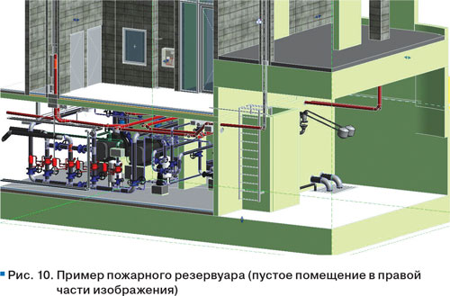

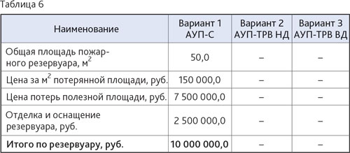

Пожарный резервуар
Описываемое здание размещается в центре Москвы в районе с развитой инженерной инфраструктурой, поэтому сложностей с получением технических условий с необходимым расходом на водоснабжение не было.
Но сделаем допущение, что это не так, поэтому предусмотрим пожарный резервуар, разместив его в подземной части. Он представляет собой замкнутое монолитное помещение, покрытое гидроизоляцией.
Объем пожарного резервуара зависит от расхода городской воды, наличия двухуровневого хранения автомобилей, длительности тушения и других факторов, но для большинства гражданских зданий можно ориентироваться на 100–250 м3.
Резервуар оснащается трубопроводами забора воды на пожаротушение (опускаются в приямок), заполнения (с поплавковыми клапанами), переливным трубопроводом, а также опорожнения (выходит из приямка).
В нашем расчете (табл. 6) учтем, что под нужды резервуара необходимо выделить помещение площадью 50 м2.

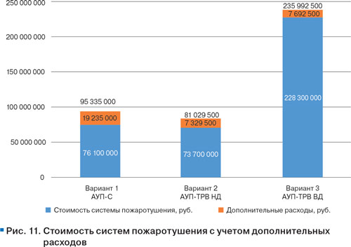

Итоговый расчет и выводы

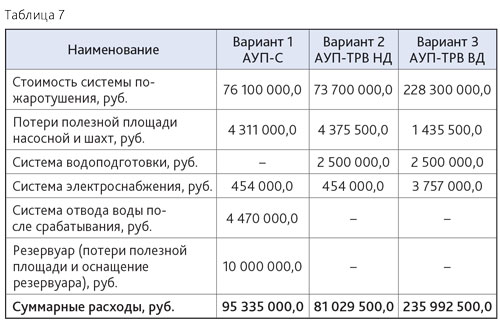

Соберем все расходы в общую таблицу и сравним полученный результат (табл. 7).
После учета всех дополнительных расходов цена варианта 1 заметно выросла, увеличив разницу с вариантом 2. Что касается варианта 3, то его отрыв от конкурентов уменьшился, но остался велик.

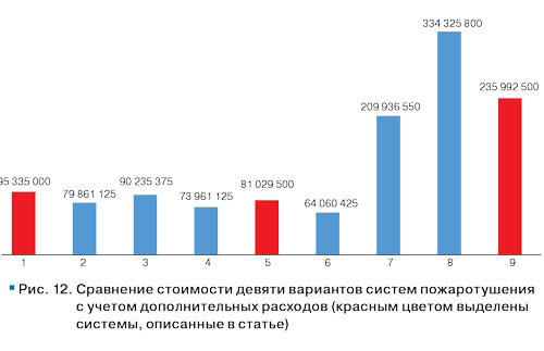

Несмотря на то что подробно в статье рассмотрены только три варианта схем пожаротушения, приведем график сравнения всех возможных вариантов системы (рис. 12):
  • АУП-С, раздельная, с ПК-с – традиционная спринклерная система, отдельная от пожарного водопровода с применением среднерасходных пожарных кранов (1);
  • АУП-С, совмещенная, с ПК-с – традиционная спринклерная система, совмещенная с пожарным водопроводом с применением среднерасходных пожарных кранов (2);
  • ТРВ НД, раздельная, с ПК-с – система с тонкораспыленной водой низкого давления, отдельная от пожарного водопровода с применением среднерасходных пожарных кранов (3);
  • ТРВ НД, совмещенная, с ПК-с – система с тонкорас-пыленной водой низкого давления, совмещенная с пожарным водопроводом с применением среднерасходных пожарных кранов (4);
  • ТРВ НД, раздельная, с ПК-м – система с с тонкораспыленной водой низкого давления, отдельная от пожарного водопровода с применением малорасходных пожарных кранов (5);
  • ТРВ НД, совмещенная, с ПК-м – система с тонкораспыленной водой низкого давления, совмещенная с пожарным водопроводом с применением малорасходных пожарных кранов (6);
  • ТРВ ВД, раздельная, с ПК-с – система с тонкораспыленной водой высокого давления, а также отдельная система пожарного водопровода с собственной независимой насосной с применением среднерасходных пожарных кранов (7);
  • ТРВ ВД, раздельная, с ПК-м  – система с тонкораспыленной водой высокого давления, отдельная от пожарного водопровода с применением малорасходных пожарных кранов высокого давления (8);
  • ТРВ ВД, совмещенная, с ПК-м – система с тонкораспыленной водой высокого давления, совмещенная с пожарным водопроводом с применением малорасходных пожарных кранов высокого давления (9).
Отметим, что:
  1. cовмещенные системы по сравнению с раздельными имеют меньшую протяженность трасс, поэтому и их стоимость ниже. Однако в большинстве случаев заказчики и экспертиза настаивают на применении раздельных систем;
  2. cистемы с тонкораспыленной водой низкого давления отличаются более низкой стоимостью по следующим причинам:
    - для ТРВ НД используются те же недорогие насосные установки, что и в традиционных системах (АУП-С), поэтому их стоимость почти одинаковая;
    - при этом в системах ТРВ НД и АУП-С общая длина труб близка, но в варианте с ТРВ НД используются трубы меньшего диаметра, что и делает стоимость разводки и системы в целом ниже;
  3. ТРВ высокого давления в несколько раз дороже традиционных систем и систем ТРВ низкого давления из-за высокой стоимости всех элементов системы. Меньшая площадь насосной и шахт не оказывает значимого влияния на общие расходы.
