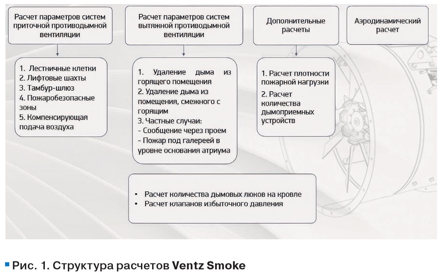

Структура расчетов платформы представлена на рис. 1.
Расчеты на платформе выполняются в соответствии с МД.137-13 «Расчетное определение основных параметров противодымной вентиляции зданий: Методические рекомендации» с учетом найденных опечаток.
Разработчики постарались учесть будущие изменения. Поэтому на платформе уже имеется «Расчет количества дымоприемных устройств». Расчет позволяет определить минимальное количество дымоприемных устройств в составе системы вытяжной противодымной вентиляции с механическим побуждением тяги и минимальное расстояние между такими устройствами. Расчет осуществляется по Приложению Е Изменения № 3 к СП 7.13130.2013 «Отопление, вентиляция и кондиционирование. Требования пожарной безопасности» (на данный момент изменение еще не вступило в силу). На февральском мастер-классе АВОК Борис Борисович Колчев анонсировал изменения в методических рекомендациях МД.137-13. Изменения затронули в т. ч. формулы расчета массового расхода дыма в конвективной колонке при пожаре под галереей в уровне основания атриума (применяются зависимости из NFPA 92-2024 «Standard for Smoke Control Systems»). Расчет на платформе уже осуществляется по указанным зависимостям.

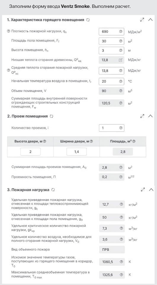

Итак, о преимуществах мы рассказали. А теперь рассмотрим конкретный пример – условия задачи возьмем из разъяснений с официального сайта ФГБУ ВНИИПО МЧС России (https://vniipo.ru/vopros-otvet/sp-7131302009------otoplenie-ventilyatsiya-i-kondi/).

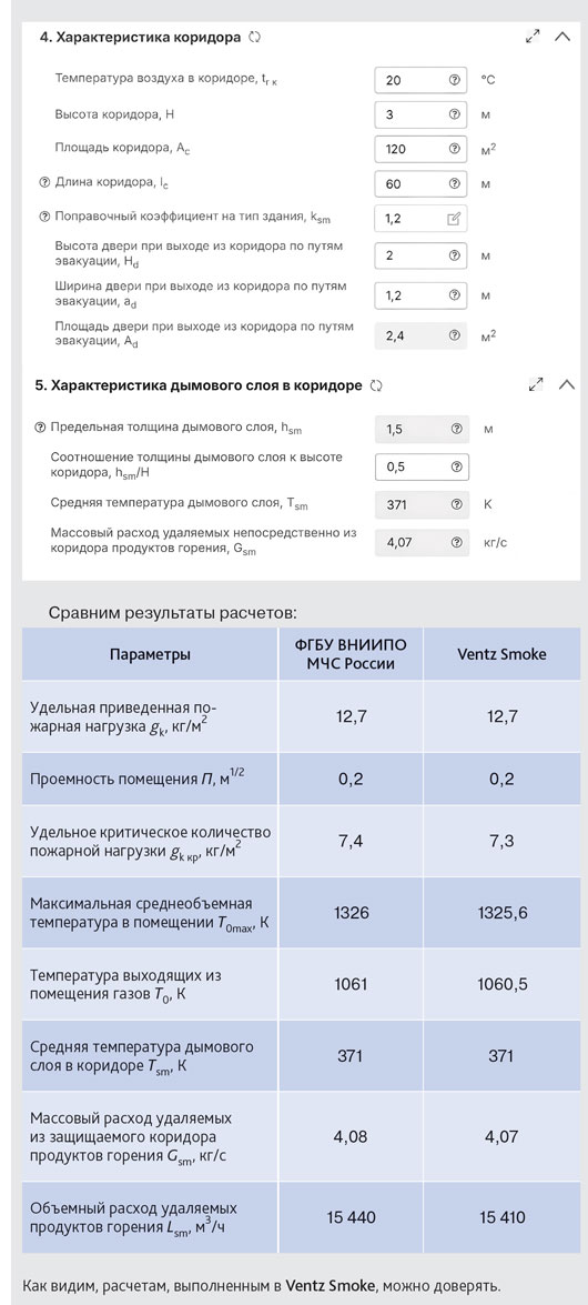

Рассмотрим общий коридор помещений общественного здания, сообщающийся в т. ч. с кладовой офисной мебели. Этот коридор длиной 60 м, шириной 2 м и высотой 3 м имеет эвакуационный выход в лестничную клетку через дверной проем высотой 2 м и шириной 1,2 м. Кладовая площадью 30 м2 и высотой 3 м сообщается с указанным коридором через дверной проем высотой 2 м и шириной 1,4 м. Удельная пожарная нагрузка в рассматриваемой кладовой составляет 50 кг/м2 эквивалентной древесины. Требуется количественно определить объемный расход подлежащих удалению из данного коридора продуктов горения при возникновении пожара в кладовой.
Недостающие данные выделим из расчетов: температура воздуха в кладовой и коридоре – 20 °C; толщина дымового слоя – 1,5 м, т. е. hsm/H = 0,5.
Перед вводом данных из-за условий задачи необходимо провести небольшую подготовку. По условиям задачи пожарная нагрузка составляет 50 кг/м2, а в программу нужно ввести данные с размерностью МДж/м2. Согласно справочным данным, низшая теплота сгорания древесины составляет 13,8 МДж/кг, тогда:
50 кг/м2 · 13,8 МДж/кг = 690 МДж/м2
