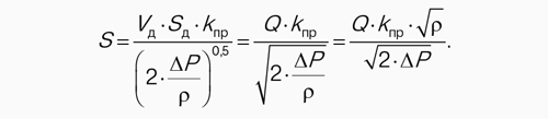

Таким образом, для расчета количества воздуха, проходящего через любое отверстие, необходимо знать площадь его сечения, коэффициент расхода, плотность воздуха и перепад давлений по обе стороны отверстия. Коэффициент расхода может быть вычислен через коэффициент местного сопротивления по формуле [5, с. 941]:
Произведение скорости воздуха в дверном проеме на площадь дверного проема является объемным расходом, т. е. для формулы из [1] справедливо:
Из формулы (4.69) [5] выразим площадь отверстия:
Отсюда:
Полученное выражение соответствует формуле, выведенной ранее другими специалистами. Однако следует обратить внимание, что коэффициент местного сопротивления, входящий в данную зависимость, не является характеристикой непосредственно клапана избыточного давления.

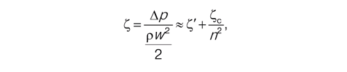

При расчете перетока воздуха через тонкую стенку необходимо учитывать суммарное сопротивление, включающее коэффициент местного сопротивления самого проема, обусловленный потерями давления при сжатии и последующем расширении потока, а также сопротивление установленного в проеме элемента – решетки или клапана. Данный подход приведен в справочной литературе [6, с. 119].
При установке сетки на входе потока суммарный коэффициент местного сопротивления может быть приближенно определен как сумма коэффициентов сопротивления сетки и входа:
где
ζ' – коэффициент сопротивления входа без сетки, определяемый по диаграммам 3-1, 3-4 – 3-8 в зависимости от формы входной кромки [6];
ζ – коэффициент сопротивления сетки, определяемый по графикам диаграммы 8-6 [6];
n = F1/F0 – отношение площади сечения в месте установки сетки к площади узкого сечения входного участка.

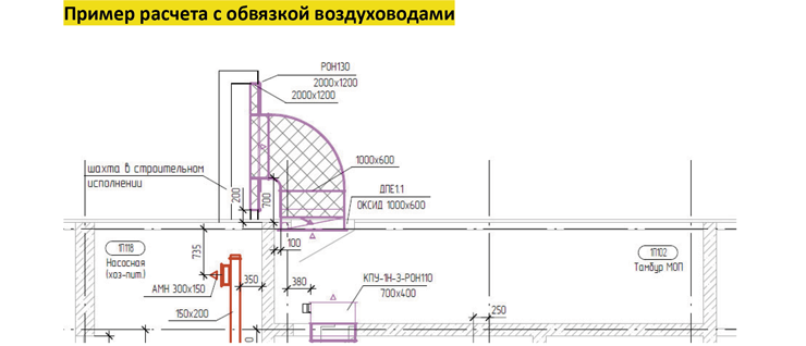

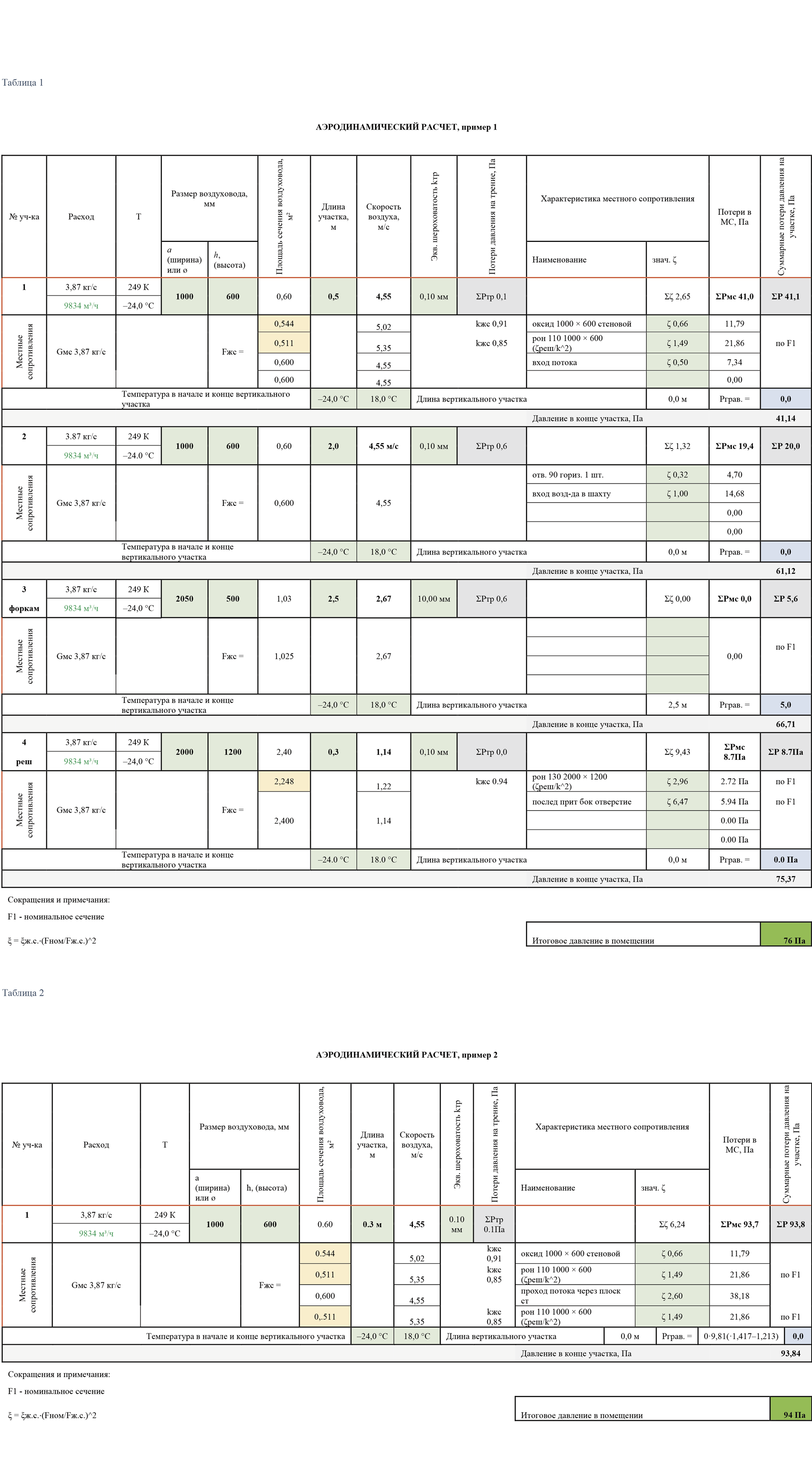

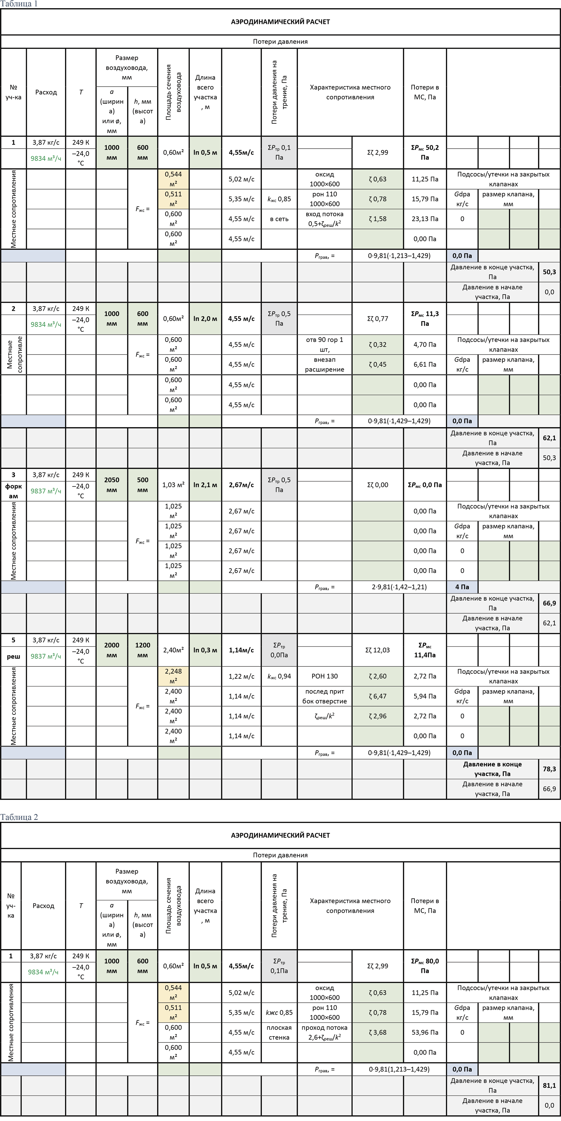

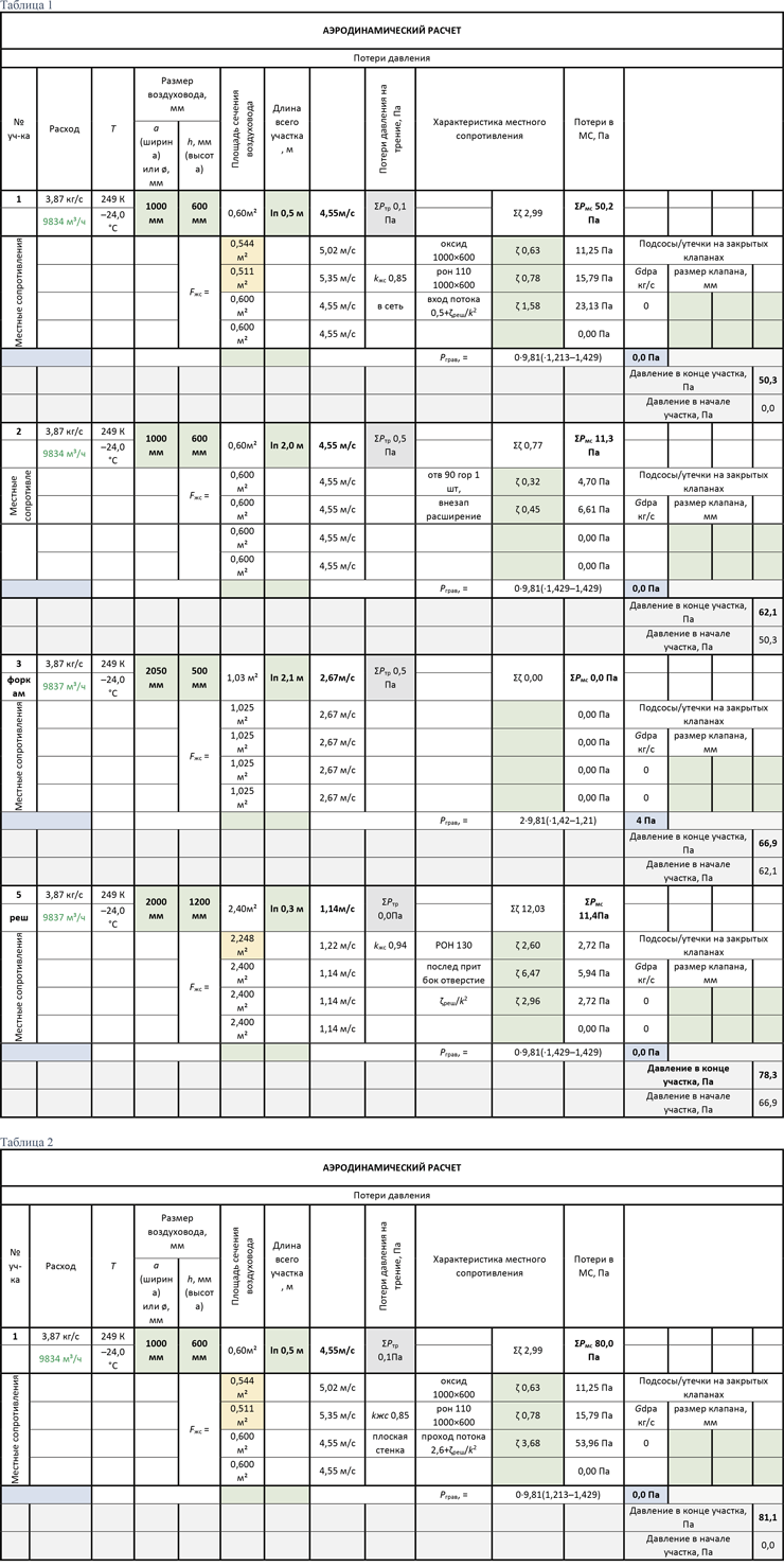

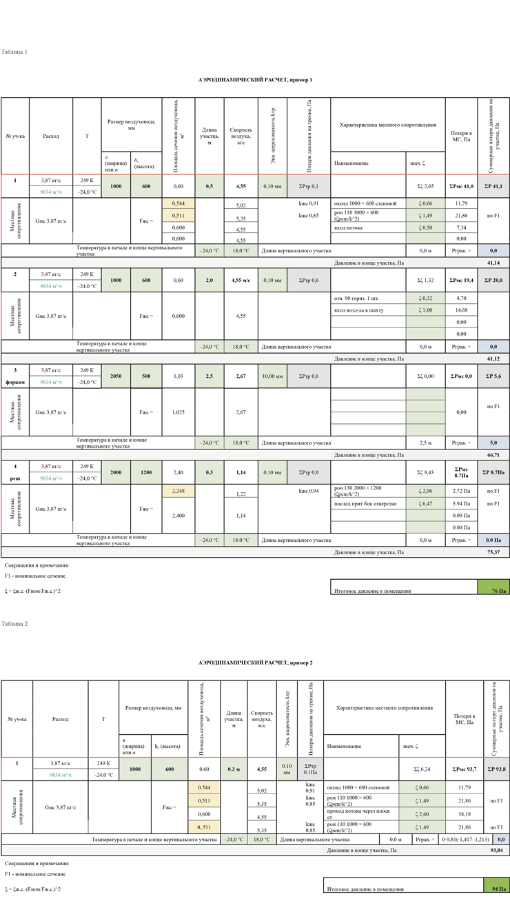

Рис. 1. Фрагмент плана 1
Расход на открытую дверь – 3,87 кг/с при температуре –24 °С.
Габарит двери – 1 × 2,1 м.
Допустимый перепад давления 100/(0,4582 × 1 × 2,1) = 103,9 Па.
Сопротивление системы сброса рассчитано в табл. 1 и составляет почти 80 Па, что находится в пределах рассчитанного допустимого диапазона 20–103 Па.
Если бы обвязка воздуховодами и форкамера отсутствовали, то без учета ветровой нагрузки результат составил бы порядка 94 Па (см. табл. 2).
Парадоксальная разница объясняется условиями прохода воздуха и формированием потоков воздуха. При входе в воздуховод поток после входного сечения постепенно перестраивается и принимает структуру, близкую к развитому течению. Для острого входа без специальных направляющих элементов коэффициент местного сопротивления составляет порядка ζ = 0,5.
В случае истечения через отверстие в тонкой плоской стенке происходит сжатие струи за кромкой отверстия, сопровождающееся отрывом потока, образованием зон рециркуляции и дополнительными вихревыми потерями. В результате коэффициент местного сопротивления такого элемента существенно выше и для рассматриваемого случая составляет не менее ζ = 2,6.
