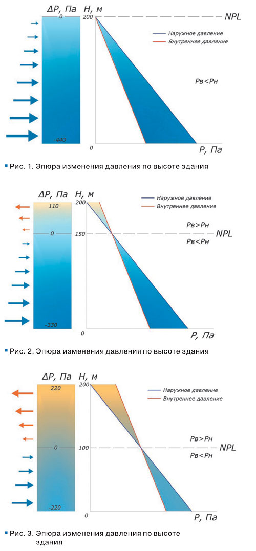

Представим, что все шахты здания одной высоты и «открыты» сверху, т. е. сопротивления для выхода воздуха из шахт практически нет. Тогда на всех этажах здания давление внутри будет ниже, чем снаружи, и, как следствие, уличный воздух будет затекать в такие шахты по всей высоте здания. При этом максимальный перепад давления между улицей и каждой шахтой будет определяться высотой шахты и разностью плотностей наружного и внутреннего воздуха (считаем, что потери давления при движении воздуха по шахте лифта, лестницы пренебрежимо малы), т. е. равняться располагаемому давлению:
В этом случае внизу каждой шахты перепад давления будет максимальным и будет постепенно уменьшаться по мере приближения к верхней точке шахты, где расположен свободный выход (рис. 1). Уровень нейтрального давления в этом случае находится на верхней отметке шахт.
Теперь представим, что шахты не имеют сверху свободного выхода. Создаваемый перепад давления между шахтами и улицей будет также приводить к затеканию наружного воздуха в шахты здания. Однако теперь воздух не может беспрепятственно выйти сверху и будет вынужден покидать шахты через неплотности, аналогичные тем, через которые он поступил (неплотности фасада, дверей на этажах, дверей в шахты лифтов и лестничных клеток, клапаны и неплотности в вентиляционных шахтах и пр.). Чтобы поступивший в здание воздух мог выйти наружу, давление внутри шахты на этажах вытекания должно стать выше давления на улице на соответствующей высоте. В результате давление внутри здания увеличится до некого равновесного значения и установится новое положение уровня нейтрального давления (рис. 2).
При этом располагаемое давление для каждой шахты будет расходоваться на потери давления при затекании воздуха в шахту через неплотности и вытекании из нее. Например, при условии равномерной по высоте воздухопроницаемости ограждающих конструкций здания максимальный перепад давления на нижнем и верхнем этажах здания будет равен ≈ Δpрасп/2. NPL при этом расположится посередине высоты шахт (рис. 3).

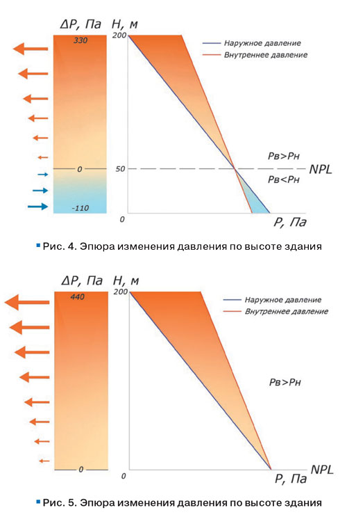

 При увеличении герметичности верхней части здания по сравнению с нижней NPL по шахтам опустится. Это связано с тем, что для обеспечения равенства сумм расходов воздуха, втекающих и вытекающих из здания, давление внутри здания должно подняться (рис. 4).
 В случае если герметичность здания внизу существенно меньше, чем наверху (например, много входных групп с низкой герметичностью), воздух будет фактически без сопротивления поступать в здание. Практически весь располагаемый перепад давления в этом случае будет расходоваться на преодоление сопротивления при движении воздуха от шахты к улице. То есть давление внутри здания поднимется так, что по всей его высоте будет происходить вытекание воздуха через фасад здания (рис. 5).

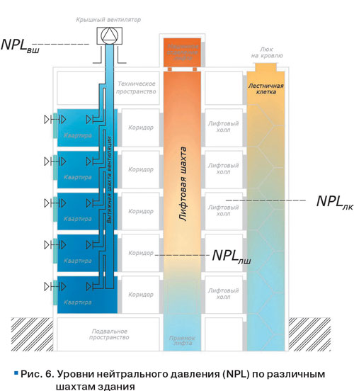

Отметим также, что NPL по каждой из шахт здания может располагаться на своей высоте, например как в часто встречающемся случае, представленном на рис. 6. Положение NPL для каждой из шахт определяется распределением герметичности конструкций по высоте здания между шахтой и улицей, а также дисбалансом, создаваемым механическими системами вентиляции. Шахты с отличающимся положением NPL начинают оказывать влияние друг на друга. В результате на ограждающих конструкциях между такими шахтами (например, на дверях между лестничной клеткой и шахтой лифта либо на дверях лифтовых холлов между двумя обособленными шахтами лифта) будут формироваться перепады давления. Последнее приведет к перетеканию воздуха из одной шахты в другую, что, в свою очередь, повлияет на положение NPL обеих шахт: более высокий NPL сдвинется вниз, более низкий – вверх. Такое взаимное влияние всех частей здания друг на друга затрудняет умозрительный анализ воздушного режима здания. Для ряда случаев, чтобы полноценно проанализировать влияние эффекта тяги на здание или комплекс зданий, требуется проведение моделирования эффекта тяги, а именно воздушного режима здания в холодный период года.

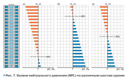

Рассмотрим, как влияет различное положение NPL в шахтах высотного здания на его эксплуатацию (рис. 7).
При смещении NPL в нижнюю часть здания (рис. 7а) располагаемое давление тратится на преодоление сопротивлений движению воздуха на нижних этажах в меньшей степени, чем на верхних. То есть суммарный перепад давления от улицы к шахте на нижних этажах снижается, а следовательно, облегчается эксплуатация входных дверей, дверей на пути к лифтовым шахтам, лестничным клеткам. Однако при этом на нижних этажах, как правило, возникают повышенные расходы воздуха. Это могут быть как контролируемые расходы, например организация дисбаланса, так и неконтролируемые, т. е. естественная инфильтрация. В любом случае повышенные расходы могут стать причиной возникновения шумов и повышенной нагрузки на системы отопления выше расчетных величин. Вторым моментом, характерным для низкого положения NPL, являются повышенные перепады давления на верхних этажах. Это может стать причиной проблем с эксплуатацией дверей и окон, а также выходов на террасы в верхней части здания в холодное время года. Отметим, что верхние этажи высотных зданий, как правило, отдаются под элитные офисы, апартаменты, пентхаусы, при этом эти этажи – одно из самых проблемных мест с точки зрения эффекта тяги.
Для жилых зданий с централизованной системой вытяжной вентиляции NPL по вытяжным шахтам располагается в верхней части. В таких зданиях низкое положение NPL по лифтовым шахтам будет приводить к росту перепада давления от лифтовой шахты к вытяжной шахте вентиляции. Как следствие, формируются значительные перепады давления и расходы воздуха, перетекающего через неплотности в ограждающих конструкциях из МОП в квартиры, что негативно влияет на воздухообмен в квартире.
При смещении NPL вверх (рис. 7б) снижаются перепады давления в верхней части здания, но теперь повышенные перепады будут наблюдаться в нижней части здания. Это приведет к снижению комфорта при эксплуатации дверей на пути от входа в здание к лифтовым шахтам и лестничным клеткам. Кроме того, открытые в неудачной комбинации двери могут привести к более серьезным проблемам, связанным с разгерметизацией, т. е. с беспрепятственным доступом наружного воздуха к вертикальным шахтам.
Для жилых зданий до определенной высоты положение NPL по шахте лифта на уровне кровли здания позволяет правильно работать вентиляции квартир. Сокращаются риски перетекания воздуха из МОП в квартиры. Однако для зданий выше 100–120 м положение NPL на кровле здания становится неприемлемым, т. к. приводит к недопустимо высоким перепадам давления на входных группах, что влечет за собой не только дискомфорт при эксплуатации, но и опасность нарушения работы лифтов.
Уровень нейтрального давления, расположенный посередине высоты здания (рис. 7в), приводит к снижению максимальных значений возможных перепадов давления в здании. То есть в нижней и верхней частях здания перепады давления будут одинаковыми и при этом минимальными из возможных. Это может быть полезно в эксплуатации некоторых зданий – например, если есть открываемые фасады или выходы на улицу и в нижней, и верхней частях, эксплуатируемые в холодное время.

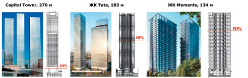

Ниже представлены проектируемые здания и уровень NPL, который по проекту предполагается поддерживать. Здания на рис. 8 отличаются не только высотой, но и типом системы вентиляции (естественный/механический приток), герметичностью фасада (наличие/отсутствие открываемых элементов на фасаде), требованиями к организации пространства входной группы (возможность организации тамбуров, лифтовых холлов) и др. Все перечисленные факторы влияют на принятие решения по высоте расположения уровня NPL.
Рис. 8. Примеры расположение NPL в зданиях по результатам расчетов
При борьбе с негативными последствиями действия эффекта тяги важно рассматривать все здание целиком, а не только ту его часть, где в данный момент наблюдается проблема. Например, в результате необдуманных действий по борьбе с перепадами давления на нижних этажах можно получить большие проблемы в верхней части здания.
