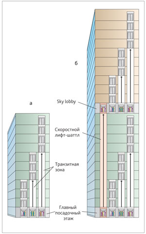

Существует несколько направлений повышения эффективности работы вертикального транспорта. Это – увеличение скорости движения лифтовых кабин, разделение лифтовых групп, многокабинные решения, использование систем управления, которые позволяют без увеличения количества лифтов в здании повысить их пропускную способность. Рассмотрим эти направления подробнее.
Схемы организации вертикального транспорта
в высотных зданиях
Схемы организации вертикального транспорта в высотных зданиях:
а – классическая, б – со sky lobby

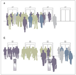

Выбор этажа места назначения
Выбор этажа места назначения: а – при традиционной системе управления; б – при системе управления с выбором этажа назначения

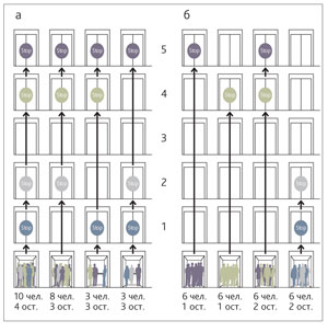

В «обычных» высотных зданиях (конечно, «обычных» только по сравнению со сверхвысокими зданиями, которых во всем мире насчитывается не так много) высотой от 200 м предусматривается, как правило, несколько пожарных лифтов, которые обслуживают все этажи здания по всей его высоте. Остальные лифты – это преимущественно решение из нескольких лифтовых групп: группы низкого, среднего, высокого подъема. В зданиях высотой 200–300 м, как правило, есть группа высокого подъема, которая проходит нижние этажи транзитом и обслуживает только верхние этажи. В еще более высоких зданиях организуется пересадочный этаж – sky lobby. В этом случае группа высокого подъема обслуживает только верхние этажи, а на нижние даже не опускается. Пересадка посетителей осуществляется на пересадочном этаже – куда посетителей привозят скоростные лифты-шаттлы, проходящие всю нижнюю зону без остановок. Подробно этот аспект рассмотрен в [1].
Схема работы лифтовой группы
Схема работы лифтовой группы: а – при традиционной системе управления; б – при системе управления с выбором этажа назначения

Следующее поколение – это система управления, в которой лифт «знает» не просто направление, но и конкретный этаж, куда желает попасть пользователь. В зависимости от выбора места назначения система подбирает оптимальный состав пассажиров для каждой кабины, минимизируя таким образом количество промежуточных остановок и ускоряя обслуживание пользователей.
