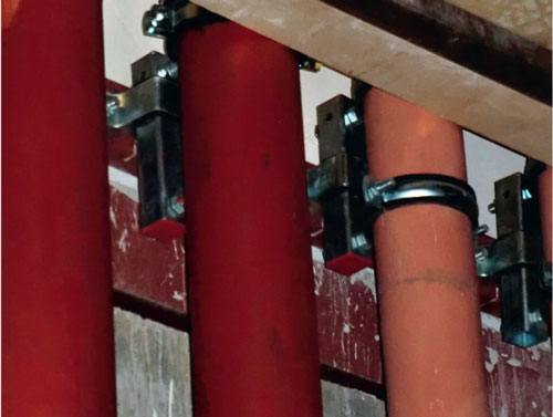

Магистральные трубопроводы большого диаметра

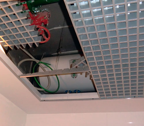

Емкостной водоподогреватель в подшивном потолке

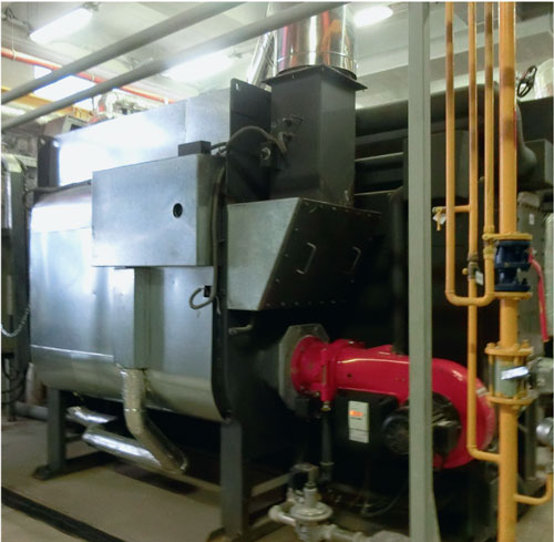

Установка АБХМ в энергоцентре высотного отеля в Сочи

Автономные источники теплоты (АИТ)
Основная заслуга нового СП состоит в том, что появилась следующая запись: «Величина тепловой мощности АИТ подбирается и должна соответствовать расчету потребления теплоты для данного здания». То есть сколько здание потребляет теплоты, на такую мощность и должен быть автономный источник теплоснабжения. Раньше такого не было. Для крышной котельной было ограничение 3 МВт, что было очень неудобно.
И еще появилась важная запись: «Для теплоснабжения и холодоснабжения в помещении АИТ могут быть установлены абсорбционные холодильные машины (АБХМ) и другое оборудование, вырабатывающее теплоту и холод, которые могут быть объединены в единый энергетический центр (ЭЦ) высотного здания или комплекса. При этом в холодный период года допускается работа АБХМ для выработки тепловой энергии. Конфигурация АИТ с использованием АБХМ определяется проектом».
Соответственно, можно не устанавливать традиционные парокомпрессионные машины, которые потребляют очень много электрической энергии, для которых необходимо заказывать технические условия.
Отсюда появилось понятие «энергетический центр». Это уже не просто автономный источник теплоснабжения, а совокупность оборудования, которое обеспечивает здание всеми видами ресурсов – теплом, холодом, горячей водой и т. д.

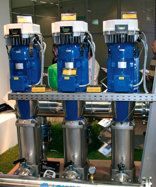

Насосная станция с регулируемым (частотным) приводом
Основное ограничение по давлению – это, естественно, трубопроводы горизонтальной разводки и термостатические клапаны на приборах и на балансировке. Они имеют заявленное рабочее давление 10 бар – соответственно, мы теоретически ограничены высотой 100 м. Но в СП есть запись в соответствии с СП 73.13330: «…рабочее давление в системах следует принимать на 10 % ниже допустимого рабочего давления для всех элементов систем». Получается уже 90 м. Но мы рекомендуем высоту зоны 75–80 м. Есть опыт, и при такой высоте зоны проблем с эксплуатацией не возникает.

«Насосные станции (установки) следует предусматривать с регулируемым (частотным) приводом для обеспечения независимости расчетных давлений воды во внутренних системах водоснабжения от колебаний давления в наружных сетях водопровода».
Это сейчас в порядке вещей для тех, кто хочет сделать экономичную энергоэффективную систему и не платить за лишнюю воду.
