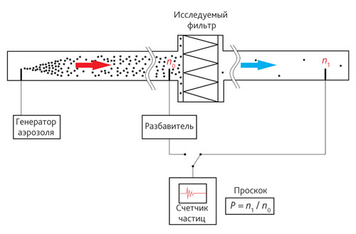

Принципиальная схема проверки целостности НЕРА-фильтра вытяжной вентиляции
Перед фильтром на значительном расстоянии в воздуховод подается синтетический аэрозоль (например, диэтилгексилсебацинат – DEHS). Непосредственно перед фильтром с помощью разбавителя аэрозоля и счетчика частиц определяется концентрация частиц аэрозоля в потоке поступающего на фильтр воздуха n0. Затем в точке, находящейся на достаточном удалении (там, где произошло окончательное смешивание аэрозоля), измеряется концентрация аэрозоля после фильтра n1. Отношение этих концентраций называется коэффициентом проскока фильтра. Согласно ГОСТ Р ЕН 1822-1–2010 для фильтров класса Н14 коэффициент проскока не должен составлять более 5·10–5. Здесь следует иметь в виду, что проскок, вообще говоря, зависит от размера частиц, а классификация ГОСТа строится на максимальном проскоке, которым обладают частицы определенного размера (точка MPPS) [5]. Однако по причине отсутствия информации о коэффициенте проскока данного фильтра для частиц произвольного диаметра (например, 0,3 мкм) на практике в качестве критерия применяется минимальный проскок фильтра, регламентированный для данного класса фильтров. Характерная концентрация частиц до фильтра в данном случае составляет примерно 1000 ч/см3 (109 ч/м3), после фильтра H14 – 0,05 ч/см3 (50 000 ч/м3).

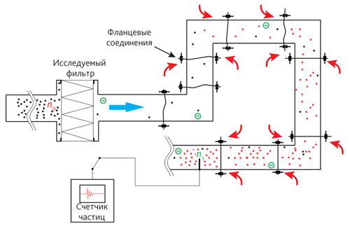

Негерметичность воздуховодов
При проверке НЕРА-фильтров обычно используется синтетический аэрозоль с эквивалентным оптическим диаметром частиц от 0,3 до 0,5 мкм. Характерная концентрация таких частиц после фильтров класса Н14, как уже отмечалось выше, составляет 0,05 ч/см3 (50 000 ч/м3). Концентрация подобных частиц в воздухе рабочих помещений лаборатории доходит до 107–108 ч/м3, т. е. на 4 порядка больше, чем в воздуховоде. Зачастую воздуховоды систем вентиляции смонтированы в виде секций, соединенных фланцами. Такая конструкция не является герметичной, в результате чего воздух из помещения попадает в работающую под отрицательным давлением «чистую» часть воздуховода (рис. 2). Как следствие, общая концентрация аэрозоля в воздуховоде после фильтра существенно увеличивается, многократно превышая концентрацию частиц синтетического аэрозоля, преодолевших фильтр в результате проскока (или в случае поврежденного фильтра – утечки). Счетчик частиц, к сожалению, не способен отличать частицы тестового синтетического аэрозоля от частиц аэрозоля наружного воздуха, измеряя общую концентрацию частиц в воздухе. В таком случае сделать заключение о целостности и проскоке фильтра не представляется возможным.
Попадание наружного воздуха в измерительный тракт.
Попадание наружного воздуха в измерительный тракт. Черные точки - частицы тестового синтетического аэрозоля, красные - частицы аэрозоля наружного воздуха

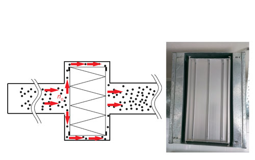

Фильтр-бокс
Часто НЕРА-фильтры интег-рируются в систему вытяжной вентиляции путем их установки в так называемые фильтр-боксы. В большинстве случаев фильтр-бокс изготавливается «кустарно» специалистами, не имеющими необходимых навыков работы с НЕРА-фильтрами, в результате чего конструкция такого фильтр-бокса не позволяет установить в нем НЕРА-фильтр надлежащим образом. При установке фильтра в такой фильтр-бокс не обеспечивается герметичный контакт фильтра, оснащенного уплотнителем, с корпусом фильтр-бокса. Из-за этого происходит утечка контаминированного (зараженного) воздуха мимо фильтра и система фильтрации попросту не работает (рис. 3).
Утечка воздуха через фильтр, установленный в неправильно
спроектированный фильтр-бокс. Уплотнители не поджаты
Рисунок 3.
Утечка воздуха через фильтр, установленный в неправильно спроектированный фильтр-бокс. Уплотнители не поджаты

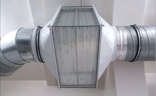

В сложившейся ситуации намного удачнее себя показывают фильтры, интегрированные в воздуховоды через герметичные фланцевые соединения. При установке через фланцевое соединение (рис. 4) уплотнитель фильтра плотно прижат к фланцу и обеспечивает герметичное соединение фильтра с плоскостью фланца, исключая какие-либо утечки. Для надежного и герметичного соединения фильтр должен быть оснащен уплотнителем с обеих сторон по всей плоскости прилегания.
Установка фильтра через фланцевое соединение
Рисунок 4.

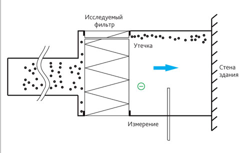

Недостаточное удаление пробоотборника от испытуемого фильтра. Счетчик частиц «не замечает» утечки
Рисунок 5.
В некоторых случаях воздуховоды установлены таким образом, что участок «чистого» воздуховода попросту отсутствует в зоне доступа инженера: воздуховод после фильтра сразу же уходит в стену за пределы здания. При таком расположении фильтра утечка, расположенная вблизи верхней части фильтра, будет попросту «не видна» счетчику частиц из-за отсутствия достаточного смешивания потока воздуха. В данной ситуации результат проверки такого фильтра может не соответствовать действительной эффективности данной системы фильтрации.

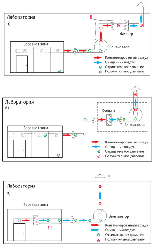

Конфигурации систем вентиляции
Как уже было сказано выше, существующие на сегодняшний день системы вытяжной вентиляции лабораторий, работающих с микроорганизмами III–IV групп патогенности, собраны негерметично. Помимо трудностей при проверке таких систем, негерметичность соединений воздуховодов может существенно влиять на эффективность работы системы в целом, причем риски использования таких систем зависят от расположения фильтров относительно заразной зоны и вентиляторов.
Ниже приведены типовые схемы расположения фильтров относительно вентиляторов и помещений заразной зоны.
Типовые схемы организации вытяжных систем
Рисунок 6.
Схема, на которой НЕРА-фильтр устанавливается в систему за пределами заразной зоны после вентилятора, представлена на рис. 6, а. В результате часть негерметичного воздуховода после вентилятора, по которой протекает загрязненный воздух, оказывается под положительным давлением. В таком случае существует риск выброса контаминированного воздуха обратно в здание и негативного воздействия патогенных аэрозолей на сотрудников учреждения.
Схема, на которой фильтр установлен более удачным образом, показана на рис. 6, б. Здесь фильтр выведен за пределы заразной зоны и установлен перед вентилятором на специальном техническом этаже. В таком случае при включенном вентиляторе, даже при наличии щелей в воздуховодах, контаминированный воздух не выйдет за их пределы.
Схема организации системы вентиляции, в которой фильтр расположен внутри заразной зоны, представлена на рис. 6, в. В инженерно-медицинской среде сложилось мнение, что такое расположение фильтров является оптимальным для минимизации рисков попадания патогенного аэрозоля наружу даже при отключенной системе вентиляции. Однако стоит иметь в виду, что, учитывая негерметичность стыков, часть воздуховода после фильтра, находящаяся при работе под отрицательным давлением, проходит по заразной зоне. В результате появляется вероятность подсоса контаминированного воздуха в «чистую» часть воздуховода, тем самым снижая эффективность задерживания аэрозолей системой фильтрации на несколько порядков. Такую схему можно считать удачной только в том случае, если часть «чистого» воздуховода, проходящая по заразной зоне, а также все соединения после фильтра выполнены полностью герметично.
